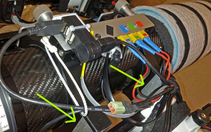

by ragge
Jag hade väl tur att det bara behövdes ytterst lite för att komma rätt. Skulle tro att korrigeringen håller bra över tid, men när jag övergav Synscan handkontrollens inbyggda polinställningsrutin (funkade väldigt dåligt på HEQ5 som saknar "riktiga" encoders) så har jag inte längre någon nytta av cone error fixen. Så jag tog bort den när jag i stället prioriterade att kunna köra lite längre tid innan kameran slår i stativet, och satte distansrör mellan tubringarna och vixenskenan.
Sedan blev det ytterligare en sådan "tidsmaskin" som gör att jag kan forcera en meridian flip i förväg, alternativt bara köra på när det normalt hade behövts en flip. Funkar inom rimliga gränser givetvis. Den är gjord av tre lager köksbänkstyp limträskiva plus lite aluminiumplåt och teflonduk (den senare var inte med när bilden togs).
Sorry, blev lite off-topic här :-)
