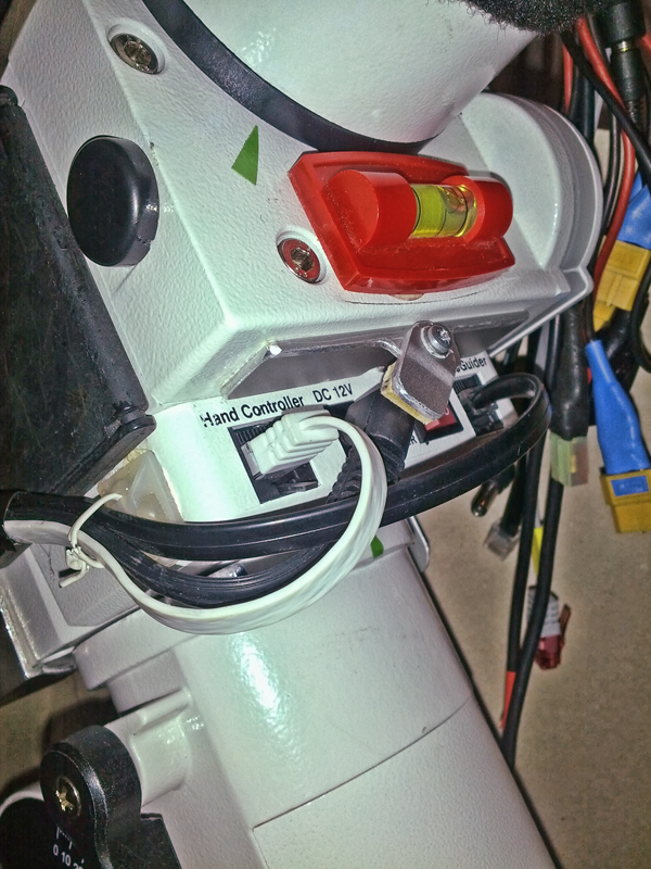

12V-anslutningen har jag säkrat mekaniskt :

Jag misstänker (men ej säker) att orsaken var glappkontakt i monteringens 12-volt plugg, trots den mekaniska låsningen som syns på min bild. Hittar ingen annan felkälla. Kommer att ersätta originalkontakten med denna :
