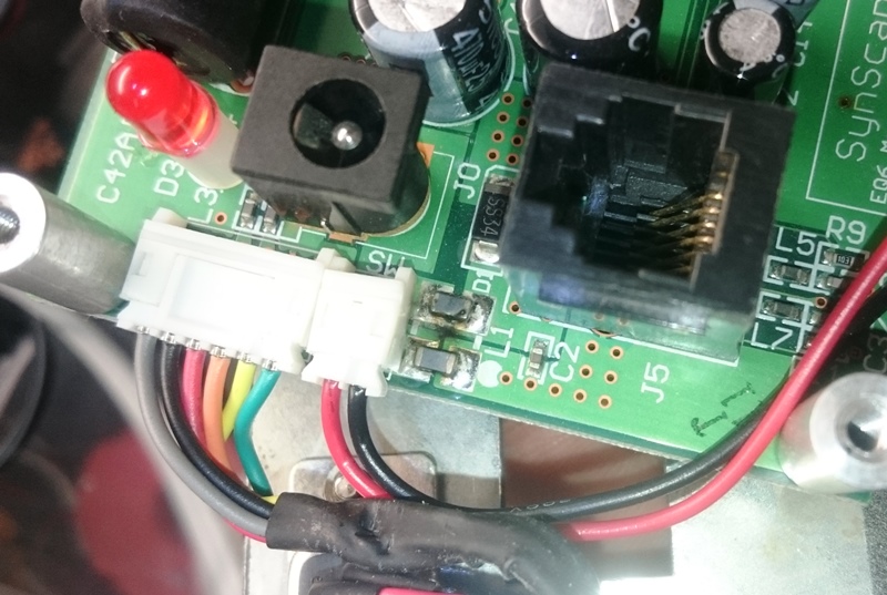

Igår fick jag plötsligt problem med min montering.
Den följde dåligt och lite då och då fick jag ´Connection timeout´error. Felsökte länge EQMOD-kabel, USB-hub osv.
När jag testade med handkontroller istället för EQMOD-kabeln fick jag se att powerlampan blinkade när jag körde motorerna.
Provade en ny strömadapter utan någon förbättring.
Efter att jag skruvat loss och isär kortet på montering såg jag två skadade komponenter (L1).
Det visar sig att dessa två ytmonterade komponenter är EMI-filter(en liten spole med feritkärna).
Den ena mätte jag till 10ohm, spänningsfallet över den gjorde troligen att montering inte fungerade som tänkt.
Efter att ha byglat över dessa funkar montering nu perfekt. Jag satt däremot en större feritkärna på inkommande strömkabel.
Vill man inte bygla är det gissningsvis den här typen av komponent.
http://www.digikey.com/product-detail/e ... -ND/584501
Vad som har orsakat felet från början vet jag inte.
Men om någon upplever konstiga fel med monteringen kan det vara idé att kolla dessa komponenter.
Re: EQ6 som gav ´Connection timeout´error via EQMOD
Posted: 2016-09-08 22:13:08
by stoffe
Exakt detta fel har jag oxå haft med min EQ6a och även jag byglade min för några år sedan och det var en bra fix för det har fungerat perfekt sedan dess.
Posted: 2016-09-09 09:32:34
by AstroFriend
Om någon komponent brinner upp är det viktigt att undersöka varför. Kärvar det i mekaniken till ex så att motorerna överbelastar styrstegen? Lämnar strömförsörjningen för hög spänning? Kan ju bli allvarligare följdfel än att spolarna brinner om det är ett återkommande problem.

Magnusedback wrote:...Det visar sig att dessa två ytmonterade komponenter är EMI-filter(en liten spole med feritkärna)...
Hatten av för den felsökningen ! Att se vad som var bränt var kanske inte så svårt men hur kunde du identifiera vad det var för typ av komponenter ?
Posted: 2016-09-09 13:05:17
by Magnusedback
AstroFriend wrote:Om någon komponent brinner upp är det viktigt att undersöka varför. Kärvar det i mekaniken till ex så att motorerna överbelastar styrstegen? Lämnar strömförsörjningen för hög spänning? Kan ju bli allvarligare följdfel än att spolarna brinner om det är ett återkommande problem.
Det är klart att det är bättre om man kan hitta VARFÖR dessa har gått sönder. Men nu kunde jag i all fall komma igång utan att behöva byte hela kortet.
Vad jag kan se nu så håller sig strömstyrkan inom gränserna och jag har dessutom en egen säkring på matningen till monteringen.
Det är ju inte ens säkert att felet är ett bestående fel, det kanske har varit en strömspik i nätet som skadat dessa komponenter långt tidigare.
Skada kan ju till och med uppstått innan jag blev ägare till monteringen.
Jag kommer i alla fall att köra på så länge det går utan att fundera vidare på det.
Posted: 2016-09-09 16:10:36
by stoffe
Min gick sönder vid en av/på slagning av strömmen. Då gick det troligtvis en liten strömspik genom elektroniken och spolen brann av helt enkelt. Det är min teori.
