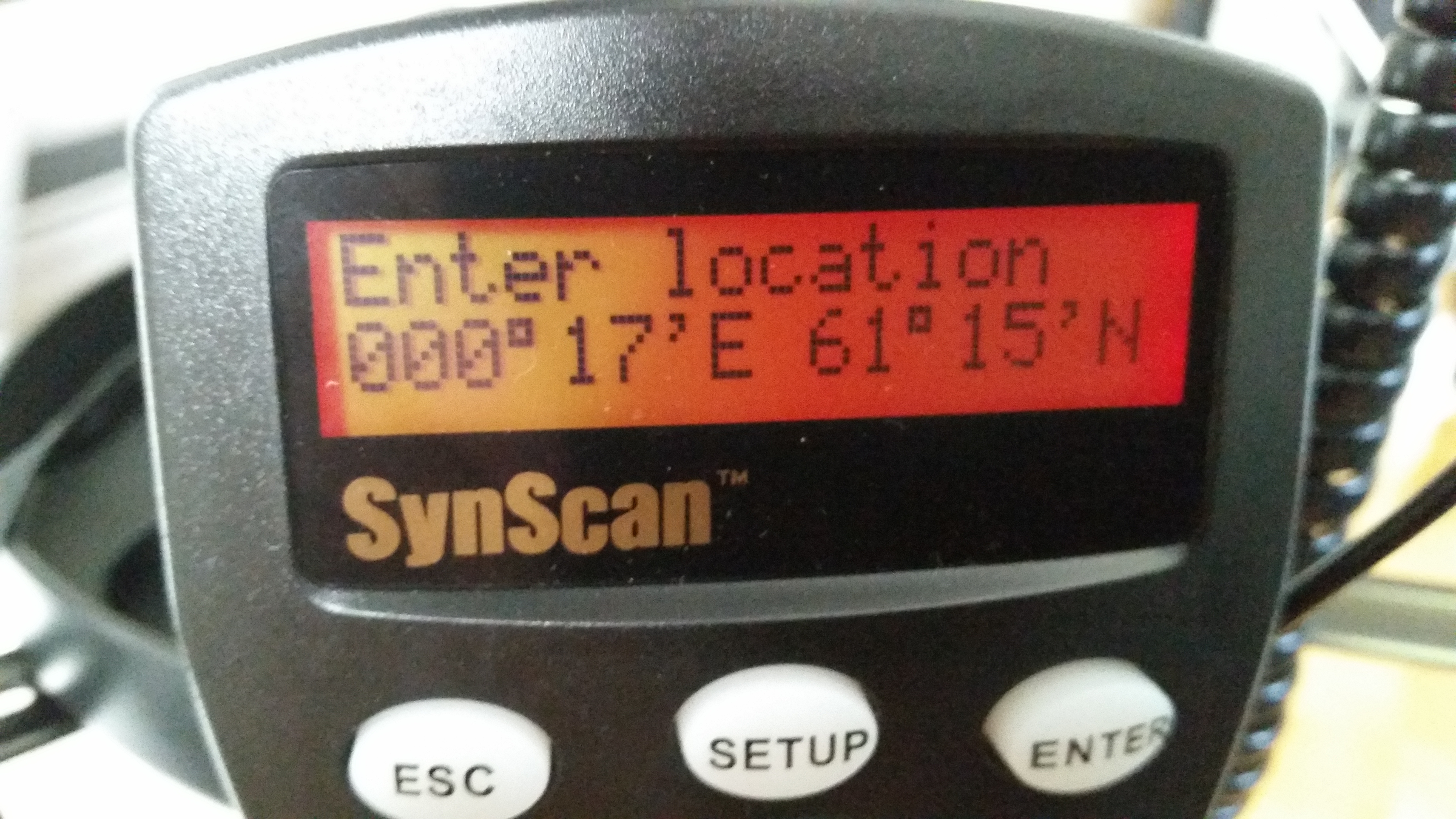

Tack för snabbt svar! Jag bifogar en bild över formatet. Har du tid och lust kan du gärna berätta vad jag ska skriva in

Uttryckt i grader och bågminuter är din position:
Longitud 17 grader 5 bågminuter
Latitud 61 grader 18 bågminuter

Re: Koordinater
Du får skriva in 017 grader 05´ E 61 grader 18´N. Du kan stega dig framåt och bakåt i raden med hjälp av piltangenterna.

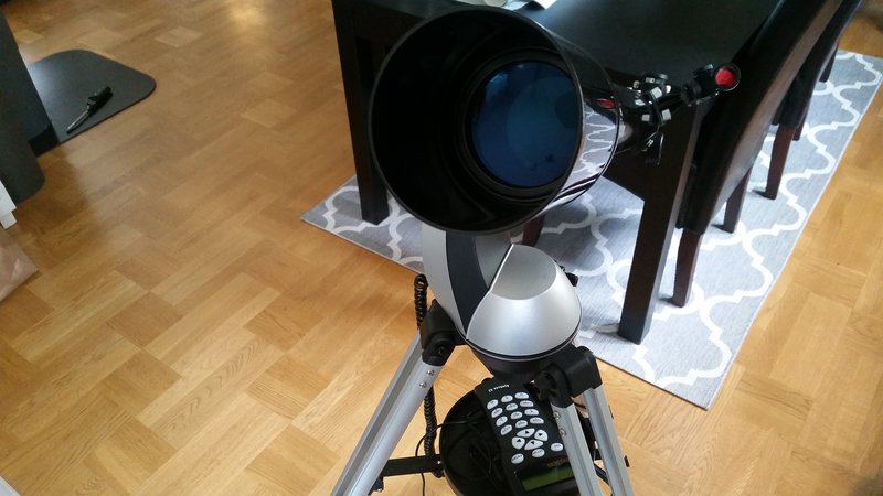

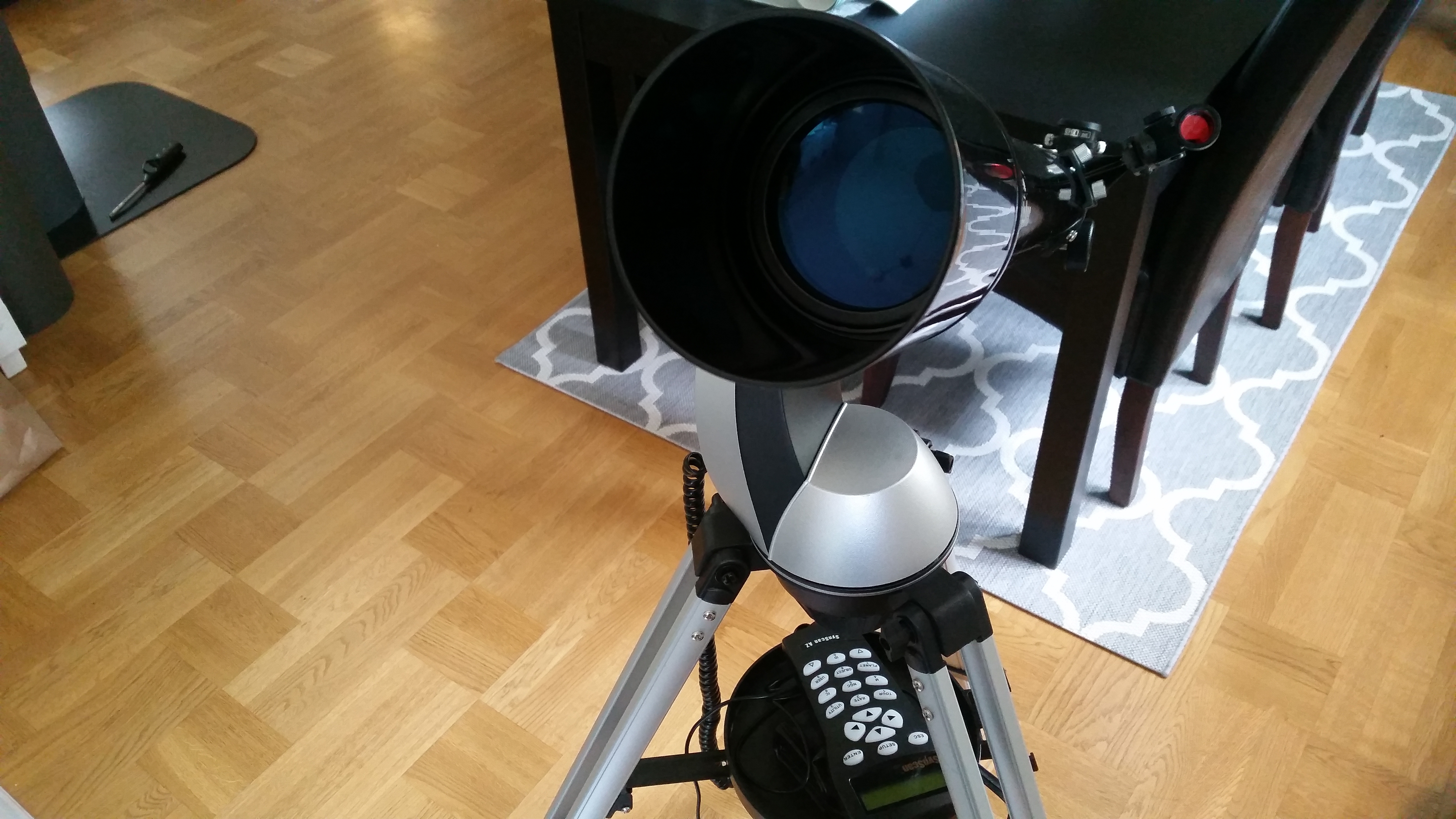

Re: Koordinater
Hej Robin,
Du fick inmatningen av koordinaterna att fungera. Bra, första steget avklarat.
Är bilden helsvart låter det som om något lock sitter på. Om den är svagt blå/grå eller liknande verkar det vara att fokusinställningen är helt fel.
Fota din uppställning och lägg upp här, speciellt den änden där man tittar, okularet. Du gör det genom att lägga till billaga. Kan vara något som är felmonterat.

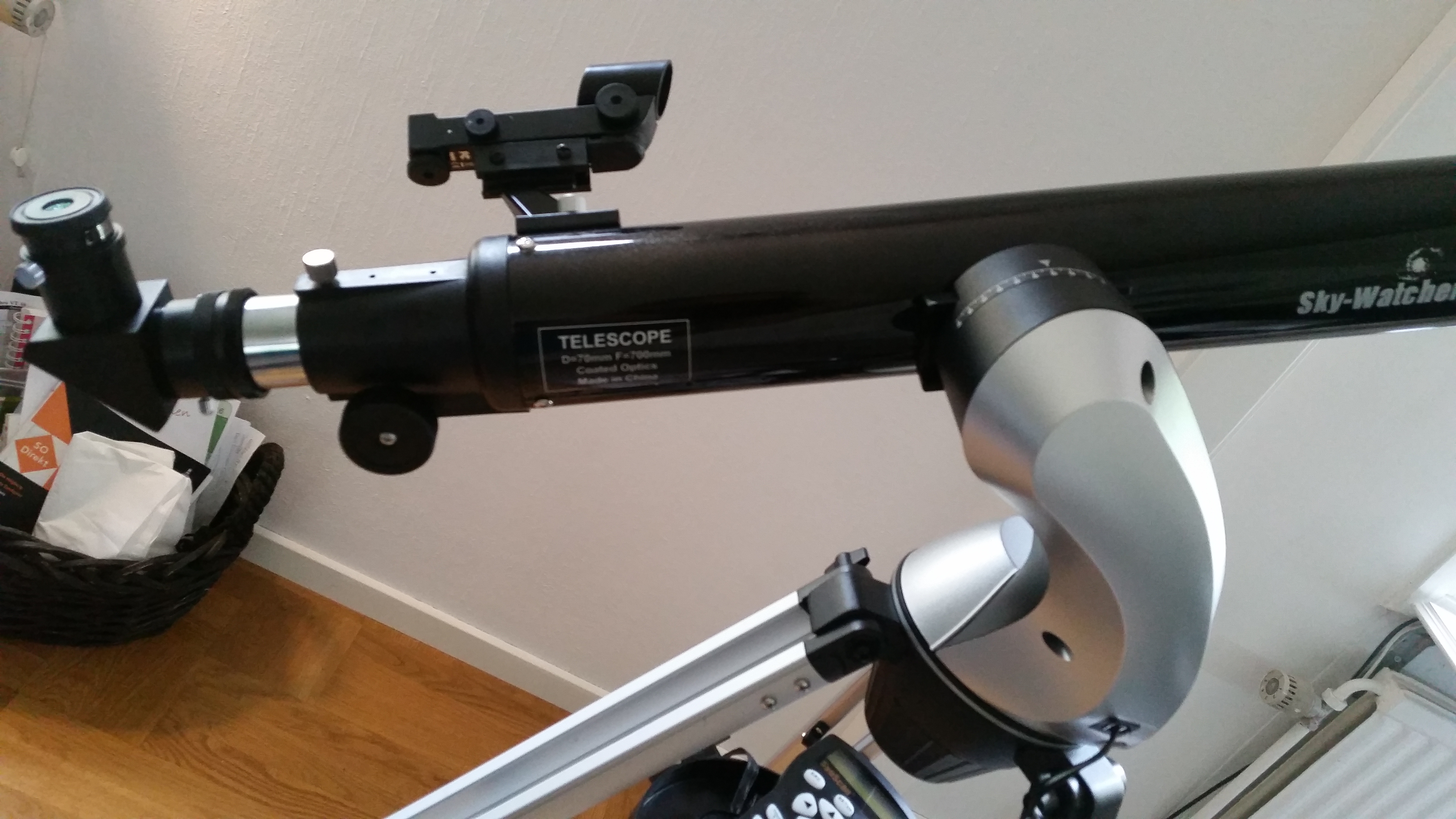

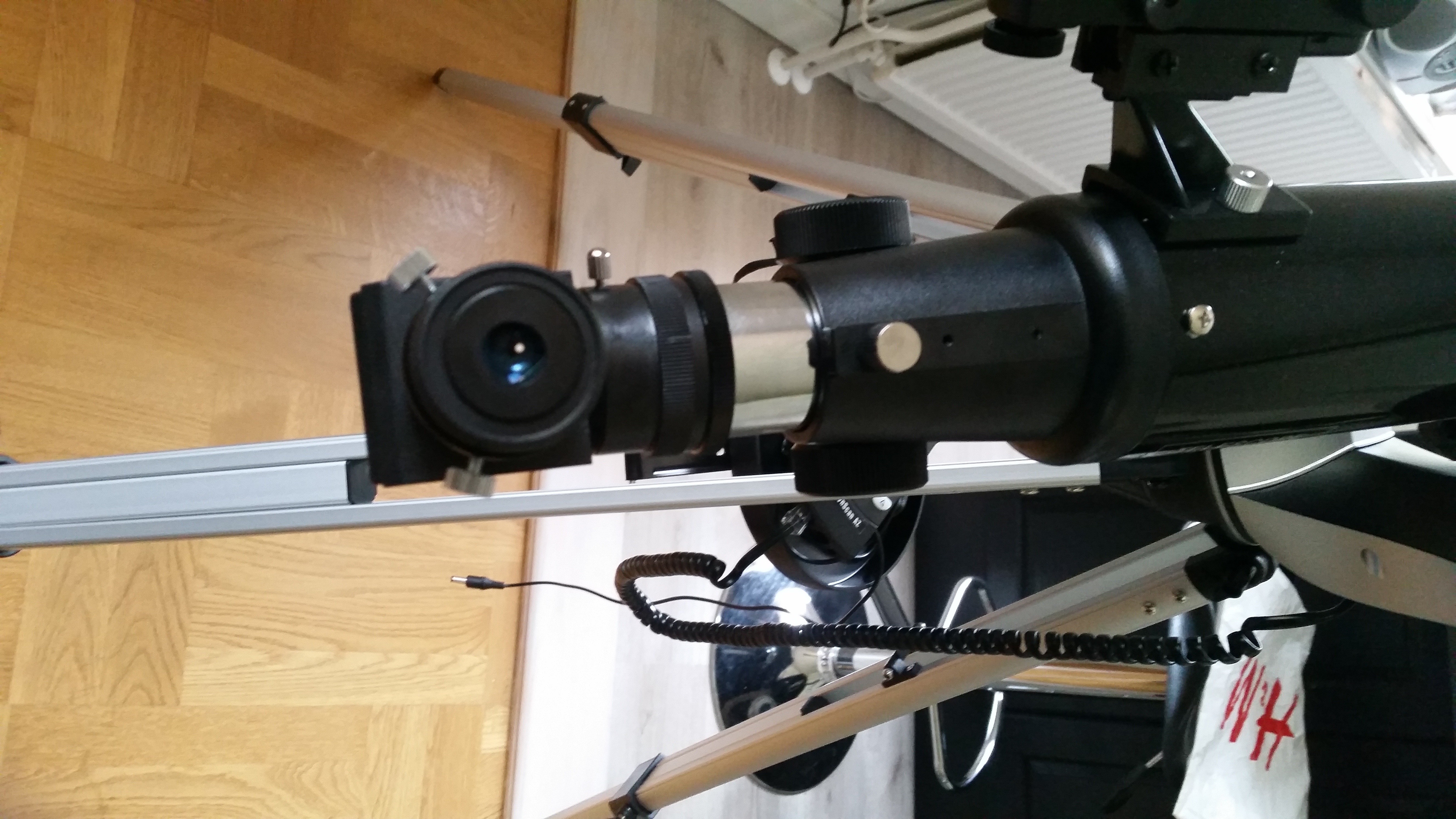

Re: Koordinater
Ser ju riktigt ut tycker jag.
Om du riktar in teleskopet på dagtid mot något på långt avstånd, ser du något då?
I början, använd okularen som ger lägst förstoring, du har kanske ett 20 eller 25mm okular, de med 10mm ger ca dubbelt så hög förstoring. Ingen Barlow.
När du börjar titta på natthimlen, börja med månen som är lätt att hitta och ställa fokus på.
Aldrig solen !!!!! Ögonen blir förstörda direkt för livet !!!

Re: Koordinater
Instämmer. Börja med att titta på avlägsna föremål på dagen, så att du lär dig de grundläggande sakerna som att manuellt rikta in teleskopet, fokusera, byta okular, osv. Strunta till en början i goto-systemet, det får bli överkurs när du blivit lite mera hemma på manuellt handhavande. Kolla på månen, rikta in mot stjärnor, fokusera. Skaffa en bra stjärnkarta, så kan du snart hitta de saker på himlen som du vill observera.
