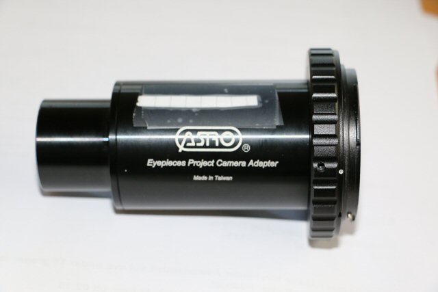

Använder en sån här adapter.
Ser nu att jag kan skruva bort själva mellandelen på den så att adaptern förkortas med ca 60 mm. Ska testa det.

Kan du ta bild på dina barlowlinser och lägga upp oxå? Din bild visar en kamera projektionsadapter.

Jo det är rätt att det är kameraadaptern, jag la upp den här för att visa att det det enda sättet för mig att kunna korta in avståndet med den utrustning jag har, är att ta bort mellandelen på kameraadaptern dvs ca 60mm. Men det finns kanske andra sätt då :)

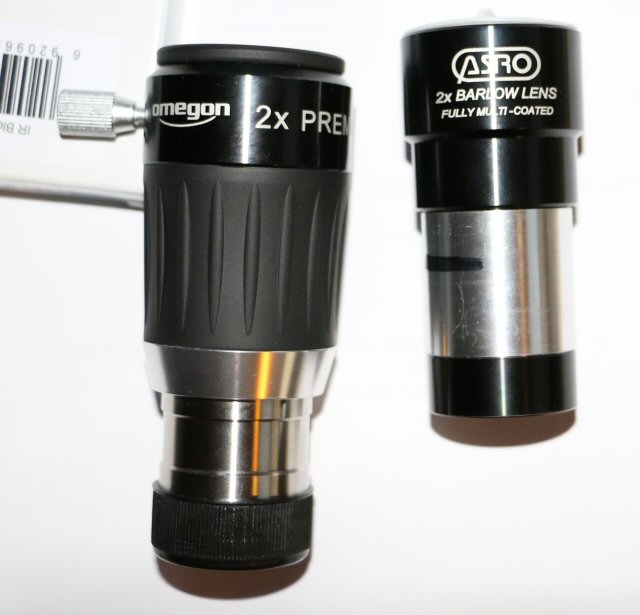

Här är bild på Barlow linserna

Den där Omegon barlowen ser fin ut, jag antar att du kommer få fokus nu när du kortar allt 60 mm. Ett tips är att skaffa ett solfilter så kan du fota solen nu när den är uppe så stor del av dagen. Då kan du filma med din kamera och stacka filmen sedan, det kan bli ett bra resultat.

Nej det är inte den, Adaptern med T2 är en ren förlängare till kameran som jag sen då stoppar in i Astro Barlow x2 eller annan barlow för den delen. Det finnns ingen lins i den.
Du ser bild på Astro Barlow x2 här ovan, den har ingen T2 gänga.
