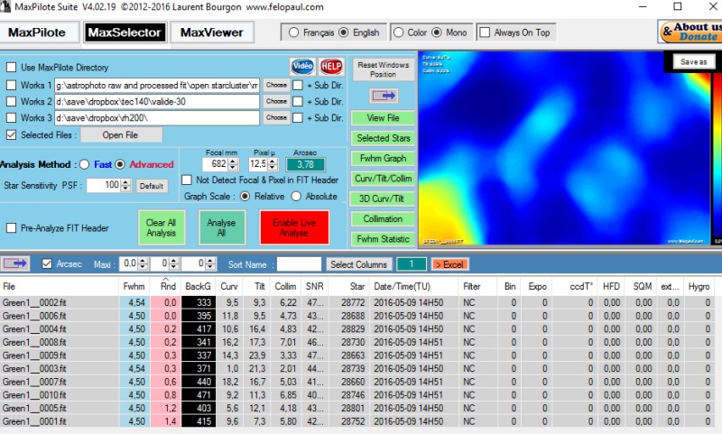

Har nu laddat ned MaxPlot och installerat.
Där har jag testat Max Selector eftersom den har några mätverktyg jag sökt efter.
Bilderna jag analyserat är 10st CFA filer som jag demosaicat och plocka ut grön1 från. Det går säkert att göra en debayer på CFA filen också, men inte provat. Programmet klara bara Fits filer så jag fick konvertera mina raw först.
Verkar ju vara över all förväntan. Här kan jag nu få fram hur bra fokus ligger över fältet och få fram om planet är lutat, kollimineringsfel och kurvatur.

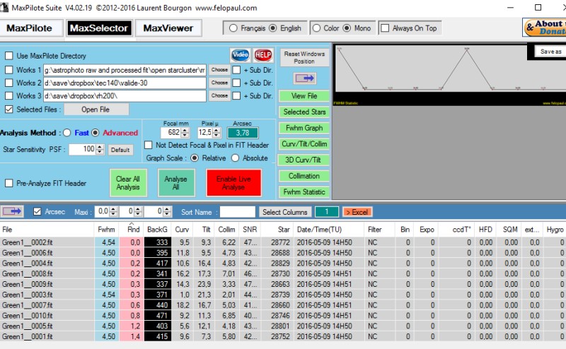

Här finns markerat alla stjärnor som ingår i analysen. Ca 30000st. FWHM finns uppmätt i både x och y led. Det används för att få ett mått på rundheten på stjärnorna.
Här är en 2D plot av FWHM värdena, svårt att se texten på skalan, men man får förmoda att det är blått som är skarpast. I center ligger en smetig massa från stjärnorna i M13. Man skall naturligtvis välja en bild på ett rent stjärnfält.

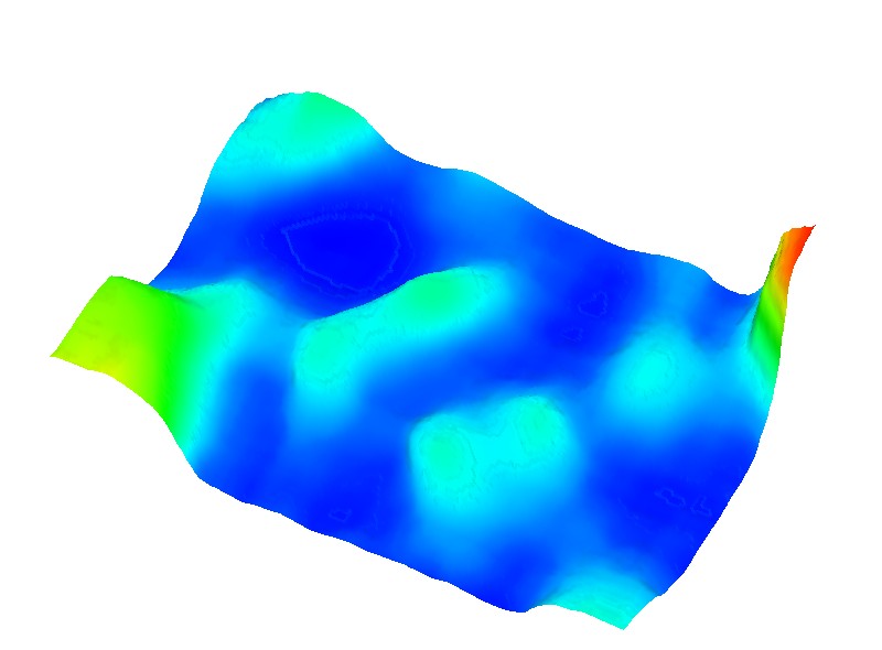

Här är en annan 2D graf. Visar om man har ett lutning/tilt på kameran relativt optiska axeln. Kurvaturen framgår också.
Här motsvarande i 3D.
Kollimineringen framgår av denna analys. Tyder på att min refraktor inte ligger exakt rätt. Men jag tycker det ser ut som om Canon inte centrerat sensorn exakt efter optiska axeln så kan ju vara en effekt av det också.
Statistik för FWHM på de olika bilderna jag analyserat.
Min fokus håller sig på ca 4.5" vilket får anses väldigt bra med tanke på under vilka omständigheter jag tar mina bilder. Men kan ju vara felinställt i mina parametrar i programmet.
