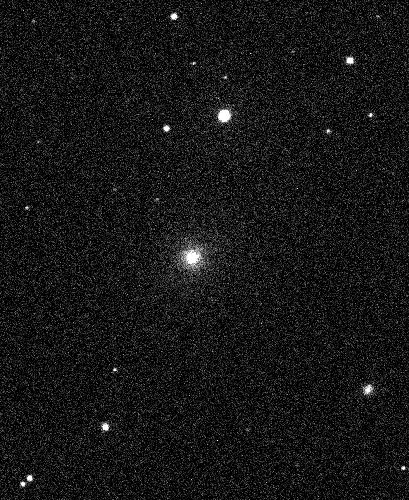

CV Vir är en kortperiodisk Mira som ligger bara 6 bågminuter från M87. Den varierar mellan magnitud 12.5 och 16.5 med perioden ca 147 dagar. Jag har följt den sedan 2013 med fjärrteleskopen BRT och iTelescope. Från vårens observationer med iTel T5 satte jag ihop en animerad GIF där man ser dess senaste maximum. M87 är i centrum och CV Vir kl. 7 drygt halvvägs mot bildkanten. Bilderna är 60 sekunders exponeringar som jag stretchat för att göra dem jämnstarka innan animeringen. Lite heta pixlar som jag inte brytt mig om att behandla dansar också runt på bilderna.

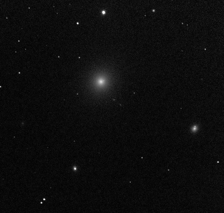

Nedan är en 60 sekunders bild från BRT, 2016-01-12, där det faktiskt går att se jetstrålen (kl.2) från det svarta hålet i M87:s centrum!

Lite kuriosa. Optiken på iTelescopes T5 teleskop rengjordes under slutet av februari. Första bilden i sekvensen togs före rengöringen och den fick förstärkas 10 gånger för att stjärnorna skulle bli jämbördigt starka jämfört med de senare bilderna. Med konsekvensen att bakgrunden blev väldigt brusig på den första bilden, vilket syns tydligt. Teleskopet måste ha varit ordentligt igengrott för gränsmagnituden förbättrades med över 2 magnituder efter rengöringen.
