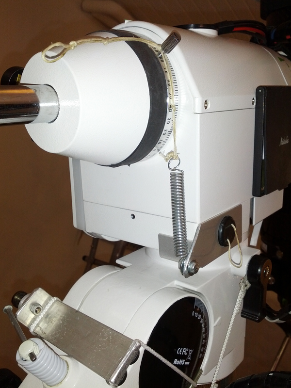

Det allra sista spelet är det meningen att man skall eliminera genom att balansera tuben lite lätt framtung, vilket funkar bra så länge den inte pekar mot zenit. Lite OT kanske men här är en bild på min DEC Backlash Killer som löser det. Det är bara alltför lätt att glömma att släppa på låsskruven innan man slewar eller goto, och då är det bara att byta ut fjädern...
