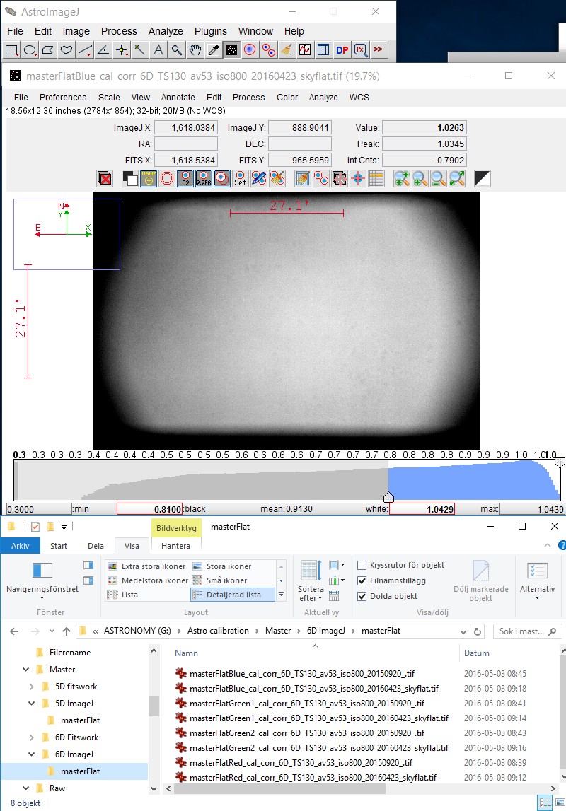

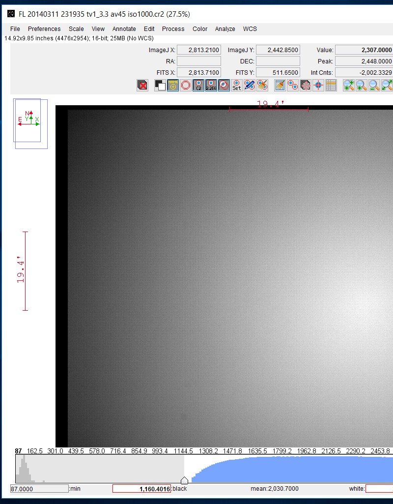

Första bilderna ut från ImageJ:
Så här ser arbetsfönstret ut i ImageJ, eller egentligen AstroImageJ som skiljer i några detaljer. Bilden som är i fönstret är en cfa image, alltså en färgbild innan debeayering. Det typiska schackmönstret syns. Är det fler än en bild så läggs de normalt upp som en stack om de hör ihop. Man kan sedan med reglaget scrolla bland bilderna och lätt se om någon avviker.
Det lilla rektangulära fönstret upptill är kontrollfönstret, ser ganska anspråkslöst ut, men kan lova att det finns kraftfulla funktioner bakom, men inte allt. Saknar man någon funktion skriver man den själv.
Histogram finns i botten. Här talar vi verkligen om raw format så långt kameran medger, ingen manipulation i överföringen från Canons CR2 format. Och glädjande för er som har andra fabrikat, jag tror de också går att läsa in med en mindre modifiering av mitt makro.
Så här blir MasterFlatsen. Den här är kalibrerad med den "inbyggda" som finns i filen, både fördelar och nackdelar. Fördelen är att man slipper ta separata bias och darks, dithering behövs också för att hantera sensorns ofullkomligheter när det gäller objektbilderna. Masterflaten har normerats till 1 med referens på de centrala delarna. Vidare har jag filtrerat bort avvikande värden och satt kriteriet att ingen pixel får ha lägre värde än 30% av det normerade värdet 1. Det är puckeln vid 0.3 som representar de ersatta värdena. En viktig åtgärd om den kalibrerade bilden skall bli bra. Bilden är för övrigt framställd med skyflat teknik med en färgad T-shirt som filter för att hålla färgbalansen inom rimliga nivåer.
Behändig är den kalibrerbara skalan i bilden.
I min makro så ges masterflatsen information som är viktig för att urskilja de från varandra. Här framgår också att det är 4 separata flats, en röd, två gröna och en blå.

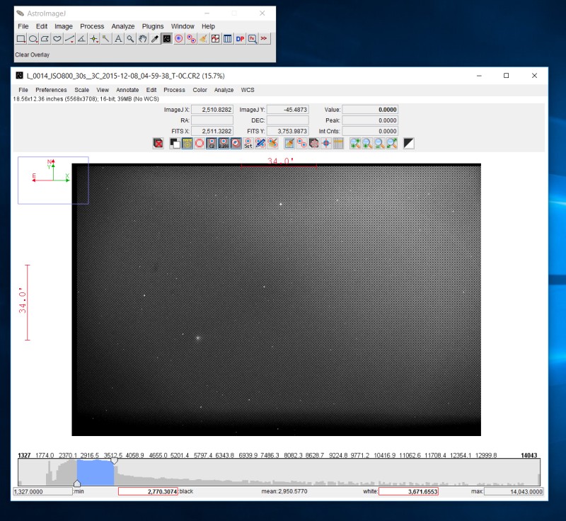

Ytterliggare ett steg taget.
Först en bild som visar den värdefulla "dark border":
Se här hur man kan få fram den svarta kanten ur en Canon *.CR2 fil. Det gäller att ställa in parametrarna till DCRAW korrekt, parametern "document_mode " i ImageJ som översätter det till en annan parameter i DCRAW, den skall vara med. Jag har provat på Canon EOS 350D, 5D och 6D och där fungerar det. Säkerligen många andra modeller också, kanske även andra fabrikat. Dock behöver säkert mätområdets läge och storlek justeras.
Det finurliga med det här är att man kan mäta signalen här i de svarta täckta området, precis som en dark i samma bild som objektet. Med lite matematik kan man få fram ett medelvärde som innehåller bias+dark.
Normalt förfarande har man ju värdet för varje pixel och subtraherar bort, nackdelen med detta är att man får med extra brus också. Dessutom måste man ta massor av extra kalibreringsbilder vilket är trist och slöseri med tid.
När man istället räknar fram ett genomsnitt värde för alla aktiva pixlar drar man bara bort en konstant och den är ju brusfri. I mitt fall baseras medelvärdet på delområdet från den mörka kanten. Det tar inte bort heta pixlar eller defekta kolumner. Det får man lösa med dithering istället. Men man får fram ett väldigt exakt värde eftersom man mäter på varje bild och drar bort vid rätt temperatur, ISO och exponering utan att behöva ta darks. Heta pixlar stör dock så man måste mäta över en stor area och helst ska ju kameran vara en med få sådana.
Finurlig grej, eller hur? Man kan vara väldigt säker på att Canon också använder denna information vid kamerans interna bearbeting.

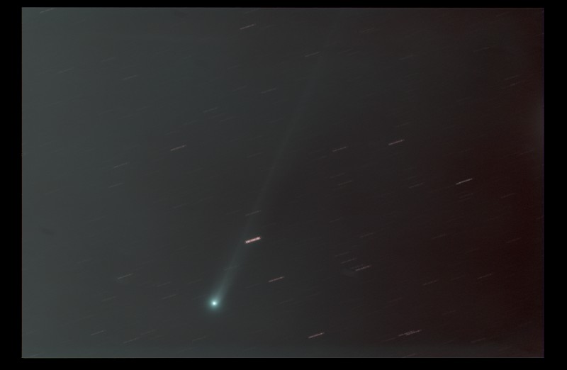

Här är första bilden ut från makrot jag skrivit:
Se så jämn bakgrunden blivit här ända ut i kanterna i den kalibrerade bilden fast kamera och optik ger kraftig vinjettering. Dock finns en gradient men den ligger i flatbilden pga ojämn belysning, likaså dammfläckarna som inte fanns med på flatbilden. Jag har inte gjort någon backgroundsubtraction på denna bild så ljusföroreningarna är med. Dock innehåller kanterna mer brus eftersom flatkalibreringen förstärkt upp signalen, man ser det bland annat på att inga stjärnor syns i kanterna, signalen blir för svag där pga vinjetteringen. I högerkanten ser man också att kamerans amplifier gett ifrån sig ljus, det hade försvunnit med en äkta darkkalibrering. Nyare kameror stänger helt sonika av spänningen till förstärkaren under exponeringen så det inte ger sådana här effekter. Tror denna finnes började komma från model Canon 450D.

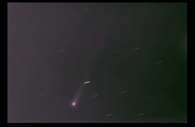

Dock är ju inte kometer röda som här och det är inte bara färginställningarna som verka ha blivit fel. Dessa bilder jag har jag gjort demosaic på och erhållet 4 färgkanaler som separata bilder. Det verkar som färgerna blivit förväxlade i den processen. Nedan har jag växlat färgerna:
Sigma_RGB_change to GRB.jpg (25.2 KiB) Viewed 14741 times
Det är röda och gröna kanalen jag växlat och nu ser det mer naturligt ut, med det inte sagt att det är rätt gjort. Jag får fotografera av en bild med röda, gröna och blå motiv på så jag kan spåra om det går fel någonstans i min kod. En Canon 5D kamera har massor av heta pixlar som syns och stör mycket. De här bilderna är tagna för några år sedan och då gjorde jag ingen dithering. Men när man fotar kometer så får man ju dithering med automatik eftersom kometen förflyttar sig.

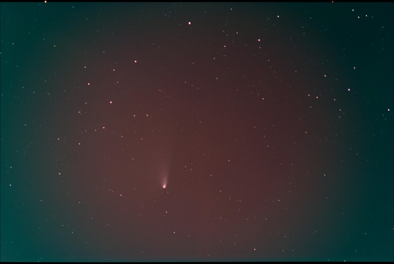

Till sist ett exempel på hur det brukade bli när jag flatkalibrarade mina bilder i DSS.
Här är ett exempel på hur omöjligt det var att göra flat-kalibrering i DSS:
Alltid felaktigt, speciellt den röda kanalen. Har skrivit flera gånger till programutvecklarna av både DCRAW och DSS och frågat om varför det beter sig så. Inget svar dock, drev inte på så hårt då jag antog det var jag som gjorde något fel och det kanske det är också med inställningarna, har dock inte hittat någonstans att ställa in detta. Det skall påpekas att detta objektiv som är ett Pentax 500mm f4.5 har mycket kraftig vinjettering som medför att sådana här fel förstärks kraftigt. Men eftersom jag får det rätt med min egen kod så måste det ju vara något som går galet i dessa program tycker jag.

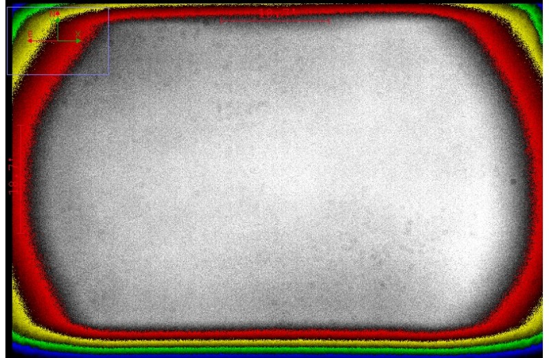

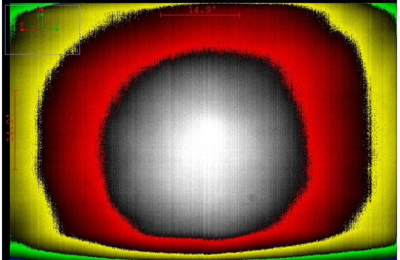

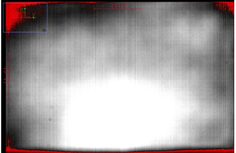

Här är en analys av många man kan göra i AIJ. Området mellan 50 till 100% uppdelat i 5 steg. Man ser tydigt hur bra eller dåligt optiken och annat vinjetterar. Masterflat från Röda kanalen i en fullframe kamera. Ut till det gula (ca 70%) blir ganska bra efter en flatkalibrering, utanför detta så har signalen sjunkit väl mycket.
masterFlatRed_cal_corr analyze.jpg (153.29 KiB) Viewed 14513 times
Mitt TS130 teleskop med flatfieldcorrector och reducer 0.75x. Bilden mycket jämn tills den klipper tvärt när den närmar sig kanten. Man ser också tydligt att sensorn inte sitter mitt för optiska axeln (Canon 6D) eller möjligen en effekt av kamerahusets schakt, det är inte helt symmetriskt. Att cirkeln inte går ända ut till kanten upptill och nedtill beror på kamerahusets schakt är för litet. Speciellt undertill i denna bild där spegeln sitter, tar mycket plats.
På mitt mellanformats objektiv, en Pentax 6x7 165mm f2.8 har jag en mjuk avrullning mot kanterna även vid så stor bländare som bl 2.8. Man ser här också att en 165mm lins inte ger problem med kamerahuset även fast den är gjord för mellanformat.
Samma som ovan men nu bländare 4.0. Ingen vinjettering alls i princip.
