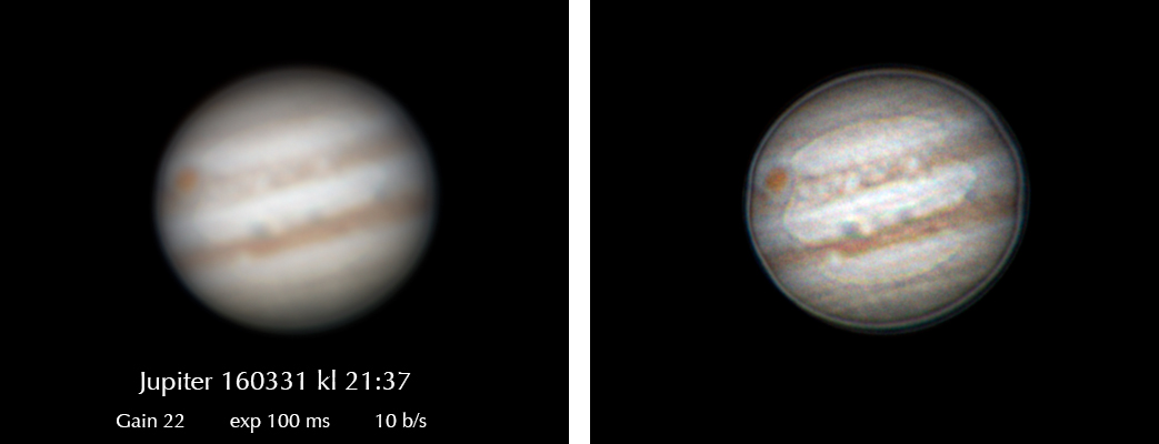

Första testet med kameran ägde rum den 31 mars och mitt teleskop var något dåligt kollimerat. Ändå så tyckte jag att live-bilden på dataskärmen såg väldigt hoppfull ut.
Turbulensen och vinden var minimal.
Jag körde med en ganska låg gain men fick då också en låg framerate på 10 bilder/s.
Men vid skärpningen av bilden så uppträdde mönster och ringar som oljefläckar och mina förhoppningar sjönk rejält :sad:
Jupiter 160331.jpg (108.1 KiB) Viewed 3586 times

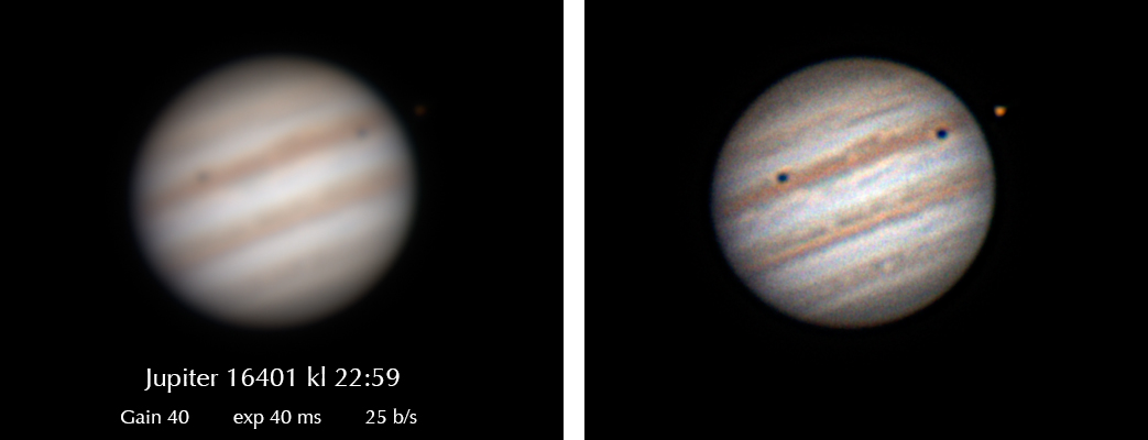

Nästa dag fick jag en ny möjlighet att testa och hade passat på att kollimera spegeln. Men nu var turbulensen stundtals stark och det blåste oavbrutet vilket fick teleskopet att svaja.
Jag körde nu på högre gain vilket visade sig ge en bra avbildning utan för många konstiga artefakter vid skärpningen men i gengäld en förhöjd brusnivå.
Nu gäller det att hitta den optimala brytpunkten där oljefläckarna försvinner men bruset fortfarande hamnar på en rimligt låg nivå.
Jupiter 160401.jpg (115.42 KiB) Viewed 3586 times
