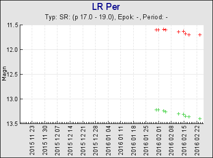

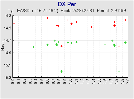

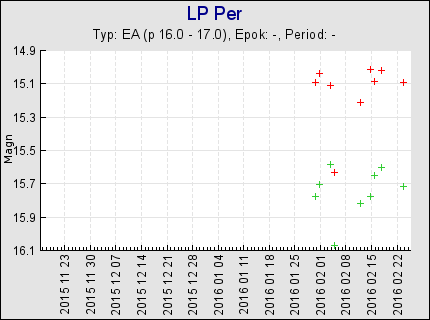

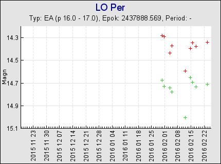

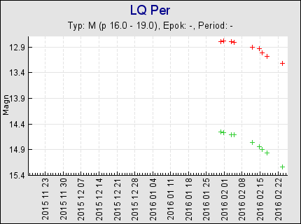

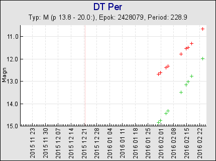

Jag funderar över att lägga till några stjärnor på min observationslista. Normalt har man ju fullt upp med våra 75 miror samt nu även med AGN-objekten. Den här tiden på året hamnar man lite mitt emellan, så att säga. Det finns ett "glapp" mellan våra olika programstjärnor från Auriga till Draco/Her. Jag klurar lite över vad som kan vara intressant att kolla av i stjärnbilderna Lyn, LMi, CVe, UMa, UMi, Boo, Com, Leo? Om någon variabelbiten människa har några bra förslag tar jag tacksamt emot detta!
Jag har bara på en höft börjat kolla av ett område kring LQ Per - en halvkänd Mira - i min jakt på nya objekt, och får i det området även med LO Per (EA), LP Per (EA), LR Per (SR), DT Per (M), och DX Per (EA/SD). Fyra av dessa har ingen känd period i SVO, så det är ju lite kul att få med alla i ett fält :good:
Mvh, Tomas W
Så här ser det ut i nuläget, det ser ut som att jag kanske haft tur och redan lyckats fånga något minimaliknande för LO och LP Per.

När jag ser dina diagram ovan så blir jag extra nyfiken på de två förmodade algolerna LO Per och LP Per. Ingen har ju i nuläget någon aning om periodlängd, och vi kan förstås inte ens säkert veta om de är algoler eller tillhör någon annan variabelklass. Upptäckterna publicerades av Hoffmeister 1963, och det känns som hög tid att deras viktigaste egenskaper avslöjas.
Jag misstänker att några tidsseriemätningar skulle ge viktiga ledtrådar så att vi kan få en första känsla att sedan jobba vidare på. Just Algol-stjärnor tycker jag ger en alldeles speciell spänning när man ser hur nya mätningar gradvis utesluter olika typer av ljuskurva och olika perioder tills bara ett alternativ återstår.

Japp, det blir till att ladda tidsseriemaskinen igen. Det ska bli kul att se vad som döljer sig, några obsar i lägre magnitud har redan visat sig. Men lite fladdrigt verkar det vara, det beror väl på de relativt låga magnituderna. Den som lever får se :D
