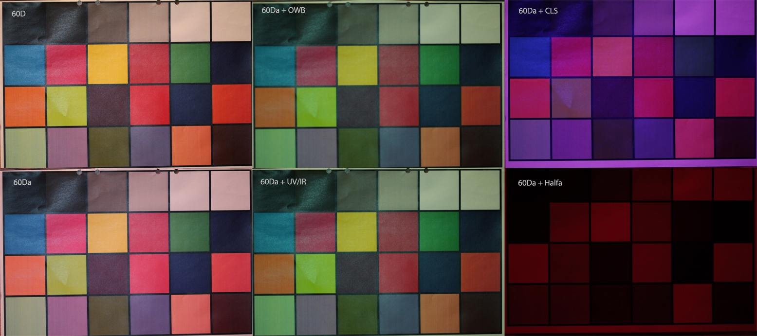

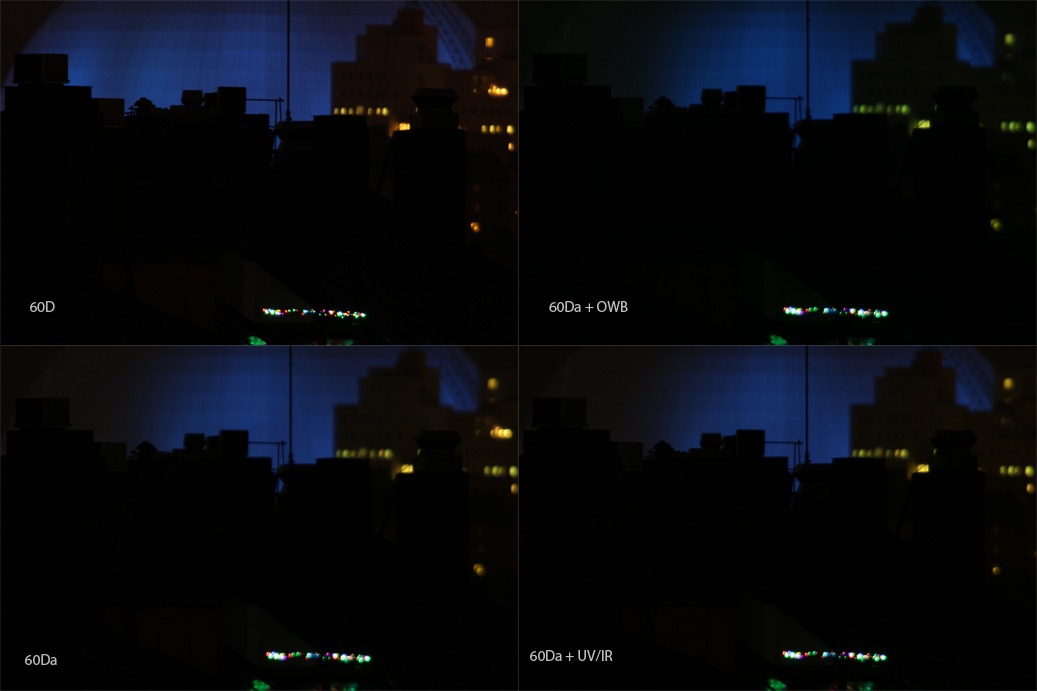

Jag brukar nog ha 3-4 objektiv med mig på resor men har även ett clipfilter med neutralt glas (för att inte få in dam i kameran). Här är ett kvälls test på 60Da
Test Canon 60Da
Test Canon 60Da

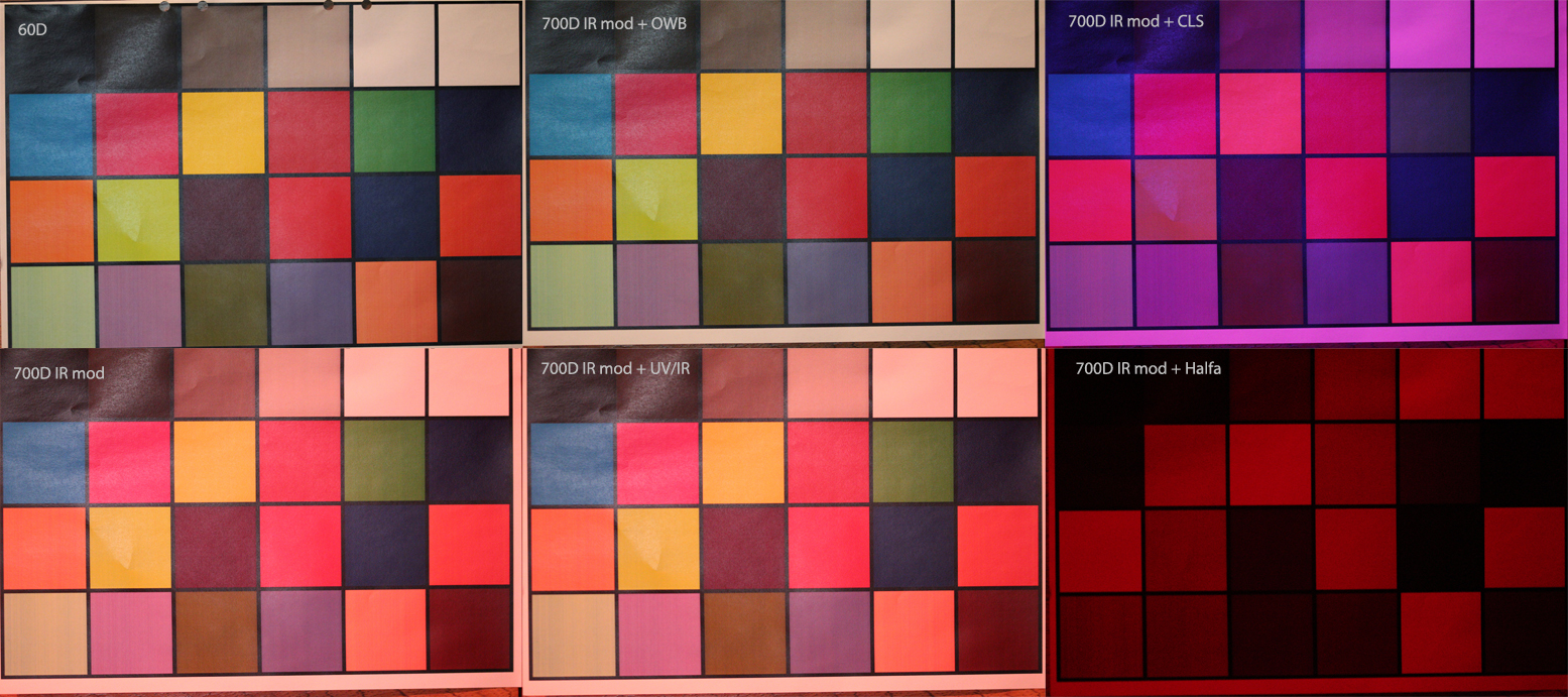

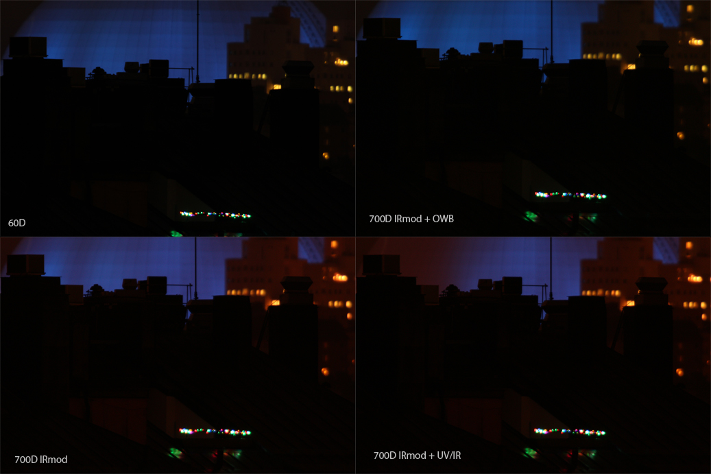

Och ett test på en 700D IR mod, får se om jag kan ta några bilder på fredag i dagsljus.

Tack för bilderna. Det var intressant att kunna se vad de olika kombinationerna ger för effekt. Du råkar inte ha en färgkarta liggande som du kan fotografera av så ser man det ännu tydligare.
/Håkan

Nytt test, har inget färgkarta men gjorde etförsök ändå på lite färger Här är 60Da och jag lägger 700D IR moddad under.
60Da min.jpg (667.62 KiB) Viewed 4813 times
RuneS
Posts: 49
Joined: 2013-08-22 12:52:08
Re: M1 Krabbnebulosan - Rune Stjernström
Post by RuneS »
700D min.jpg (970.3 KiB) Viewed 4813 times

Mycket tacksam för att du tog dig tid att visa detta. Det verkar helt klart att färgbalansmässigt så är OWB filtret bra på en moddad kamera (vilket det ju också har alla förutsättningar att vara).
Det var upplysande att inte Canon klarat av det bättre med 60Da relativ 60D. Inga stora fel men ändå en avsevärd skillnad vilket är bra att känna till om man funderar på att köpa en. Vad som sen är rätt eller fel i återgivning kan ju alltid disk men det är bra att känna till skillnaden.
Har en liten förkärlek till bilder som visar hur det skulle se ut om man var där eller hade så känsliga ögon så man kunde se färg i teleskop. 60Da ger ju en mer naturlig bild än en moddad kamera men det är lite synd att det för med sig viss obalans (relativt vad vi vant oss vid) på vanliga foto. Jag kan tänka mig att tex hudtoner som vi är så känsliga för inte blir riktigt bra med Da.
/Håkan
