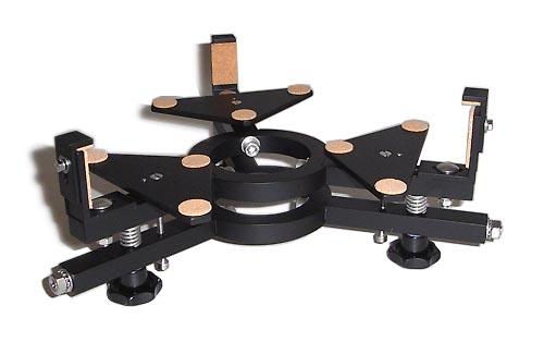

Jag håller på att byta teleskop, refraktor ner, Newton upp. Fick dock en kall kåre över ryggraden när det sa klånk från primärspegeln änden
på teleskopet. Jag hade det i knät och roterade det 180 grader när ljudet hördes. Jag vred tillbaka och höll samtidigt på ytfästena (som spegeln vilar på)
och dessa var lösa, glappiga typ. Kan inte avgöra om själva spegeln rör sig, men ljudet låter "tungt" och jag vågar inte sätta upp det i detta skicket. Spegeln var färdigmonterad i cellen av tyskarna (TS) och jag monterade in hela paketet i tuben, samt kollimerade speglarna. Det känns som jag måste ta ut cell med spegel och kolla
om spegeln sitter fast. Om den måste skruvas fast, hur mycket skall man tajta? Här är jag ute på hal is känner jag, har ingen erfarenhet av spegelteleskop tidigare.
Bifogar bild på cellen från TS-hemsida, det är trepunkts-fästena som känns lösa, jag drog låsskruvarna efter kollimering, inte speciellt hårt bara så jag kände att dom låg
an, inte mer, kan det vara detta?
Huvudfrågan måste bli, kan spegeln ramla ur, Skräck!
Har ni möjlighet att ge lite råd, var precis färdig för att sätta teleskopet på monteringen, morr!
M.v.h
LG

Primärspegel på en newton ska sitta lös.Spegel ska kunna expandera och dra ihop,sig vid olika temp. Det ska finnas lite spel därför mellan hållarna och spegeln.

Om du kan skruva bort hela primärspegelhållaren tillsammans med spegeln, skulle jag göra det. (Märk upp hur den satt i tuben!)
När du har den borta, känn efter glapp både runt spegelns radie och vertikalt. Glappet ska inte vara större än att den löper fritt och du kan känna att den rör sig en aning (inte mycket!) när du trycker mot spegelns radier. Likadant i vertikal led.
Kontrollera samtidigt att själva hållarna är ordentligt fastspända.
Montera tillbaka paketet enligt märkningen du gjorde på tuben. Kontrollera kollimeringen.
/Jonas

Jag tror också på att skruva bort hela spegelhållaren. Ett tips som jag läst om är att spelet mellan spegel och hållare ska vara precis så att det går att pressa ner ett visitkort. För att det sen inte ska glappa alls så kan man lägga en liten silikonklick vid varje hållare. Se till att ventilera bra bara för det avgår ättiksyra när silikonet härdar och det är nog inte bra för aluminiseringen.

Jag tycker personligen 0,3 mm vid varje perifer skruv och vertikal hake låter väldigt lite. Jag skulle nog vilja ha 1 mm i varje fall. Lite mindre på "hakarna". Spegelns ska ju kunna röra sig så pass att man kan förnimma det.
Jag tror Lazze menade att silikonlimmet placerades mellan inställningsskruvarna och spegelytan respektive "hakarna" och spegeln.
Kanske det skulle vara ännu bättre med färdiga, självhäftande silikonfötter.
När jag själv bygger primärspegelhållare, brukar jag använda tjocka möbeltassar som spegeln vilar på och tunna på sidorna. På det sättet får spegeln en inbyggd flexibilitet eftersom tassarna i sig är något lite flexibla.
/Jonas

Jag tycker också att 0,3mm låter för lite och spelet bör finnas vid varje spegelkant.
Enligt tipsen jag läst och som det är på min spegel så finns silikonet mellan spegelns kant och hållare samt även undertill där Jonas använde möbeltassarna som låter som ett bra alternativ. Däremot ingen silikon mellan spegelns överkant och hållarens översida. Det känns lite riskabelt att dra på silikon där (jag är mest orolig för om ättiksyran som bildas vid härdning på något sätt kan diffundera ut över spegelytan) men något annat flexibelt material vore bra att ha där så spegeln hålls på plats men så att man undviket "pinchning".

Slutade lite tidigare idag för att försöka hinna fixa detta, kolla på bilden det ligger kork närmast spegeln det känns som spegeln ligger bra på detta underlag men att man får försöka fixa spelet på sidohållarna. Funderar på att shimsa upp med
visitkortsremsor på sidostöden och försiktigt även på hakarna. Sedan skjuta in stöden mot remsorna dra skruvarna och sedan lista ut var limlåsa utan att det ligger lim direkt på några stödytor. Största CTE mismatchen borde ju ligga i aluminium strukturen i cellen, skulle kunna göra en termoelastisk körning men då kommer jag räkna sönder den säkert. Frågan är om det räcker med lim vid sidan om botten stöden och spegeln. Det är väl aldrig som så att korken fixar att ta upp expansionen/krympen och att stöden skall ligga an mot korken, den är tjockare på sidostöden?
/LG

Svårt att säga om meningen med korken är att ta upp spänningarna mellan spegel och hållare eller om de bara fungerar som stötdämpare. Åtminstone Celestron har ju använt korkbitar som de pressat in som shims mellan korrektorn (frontlinsen) och tuben förr och kanske fortfarande gör det, men i det fallet kan man ju inte limma för då skulle det vara nästan hopplöst att ta bort korrektorn för t.ex. rengöring sen eftersom man inte kommer åt att ta bort silikonet på samma sätt som med en lös spegelhållare.
Själv har jag aldrig använt något spegelteleskop som har kork som shims så jag vet inte om det räcker. Jag tror/tycker att silikon borde vara bättre lämpat, men går det att föra in spegelhållarna radiellt in mot spegeln så den vilar mot korken så kan du ju prova med det innan du använder silikon. Jag kan inte se på bilden om det är möjligt eller om det bara är skruvarna på sidan som trycker korken mot sidan av spegeln.

Jag tror faktiskt kork är ett bättre material än silikon eller annat plastmaterial eftersom det är ett naturligt ämne. Det ger inte ifrån sig några ämnen skadliga för beläggningar på optiska ytor.
