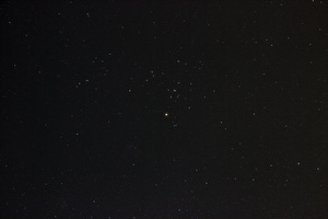

Objekt: Aldebaran Hyaderna
Exponering: 12x45 sec
Fotograf: Martin Johansson
Teleskop: 18-55mm lens
Kamera: Canon 600D
Kommentar: Kom på att jag aldrig riktat någon större uppmärksamhet mot Hyaderna och att de trots allt utgör en ganska vacker stjärnbild. Syftet med denna bild var att få fram mer färger och dynamik än i tidigare försök. Bländade ner kraftigt till och körde på lågt ISO.

Hej Martin,
Du har lyckats bra med att bevara färgerna, det är ett vackert objekt också. Något som jag också alltid försöker mer eller mindre är att stjärnorna skall ha en färg och inte vara urfrätta, blir ju lätt de när man vill ha fram nebulosor. 45 sekunder är ovanligt långt för att vara dina bilder, handguidad även den här?

Hej Lars,
För att få mer färg ur stjärnorna så testade jag att bearbeta bilden i olika lager denna gång. Det blev förvisso mer färg i dem men samtidigt blev stjärnorna lite märkliga när man tittat på bilden i 1:1. Det som förvånade mig är att vertikala ränder i bildens högra del kom fram vid redigeringen. För att undvika just sådana egenheter så lade jag guidestjärnan på olika delar av hårkors okularet men det hjälpte visst inte.
Bilderna är mycket riktigt handguidade och 45 sekunder är en tid som är ok att följa, allt över det är mycket besvärligt.

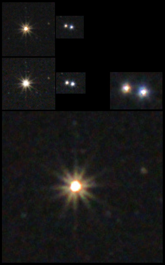

Hej Lars,
Ja, dithering i X led fungerar nog men i Y led så är nog förskjutningen inte tillräcklig. Kom på att om jag hade roterat okularet 45 grader så hade jag kunnat få större förskjutning i Y led vilket hade kunnat räckt för att få bort vertikala kolumner. Ska testa nästa gång.
På bilden syns redigerade och oredigerade stjärnor. Den effekt som jag nämnde tidigare syns som mörkare "halo" runt stjärnorna.
Jag gjorde följande:
1 Kraftigt stretchad bild
2 Kraftigt understrechad bild
3 Båda importeras som lager med den ljusa bilden överst
4 Markerade områden baserat på färg (ljusaste sjärnarn), feather inkluderad (20-tal stjärnor markerades)
5 Raderade information som fanns inom markeringarna i flera steg
6 Drog upp färgerna på den mörkare bilden som låg på lagret under
Kan hända att jag raderade lite för stora områden och fick därmed den något mörkare halon runt stjärnorna.
Hyades star adjustment vs no adjustment.jpg (86.96 KiB) Viewed 4454 times
Re: Aldebaran Hyaderna - Martin Johansson
Hej Martin.
Jag hänger nog inte riktigt i det du försöker göra. Men eftersom stjärnorna ser överexponerade ut så kanske det vore bra med kompletterande bilder med kortare exponering eller lägre isotal. Dock lite svårt att kombinera ihop utan att fula kanteffekter uppstår.
Bländar man ned för kraftigt kommer diffraktionen minska upplösningen bäst brukar de flesta objektiv vara på bl 4 till 5.6. För låga isotal är inte heller alltid bra iso200 kan kanske vara en undre gräns för vissa DSLR innan kamerans dynamik begränas precis som höga isotal också begränsar dynamiken.

Hej Lars,
Jag försökte reducera stjärnorna på liknande sätt som i följande klipp.
Basic Star Reduction in Astrophotography
https://www.youtube.com/watch?v=KeGApFqaW8g
Martin
Hej Martin!
Ok, då förstår jag och allt ligger i Photoshop. Har aldrig själv använt PS men känner igen lite från andra program.
Det är nog ingen dum ide att vrida hårkorset 45 grader så du slumpar position i båda axlarna, smart!
