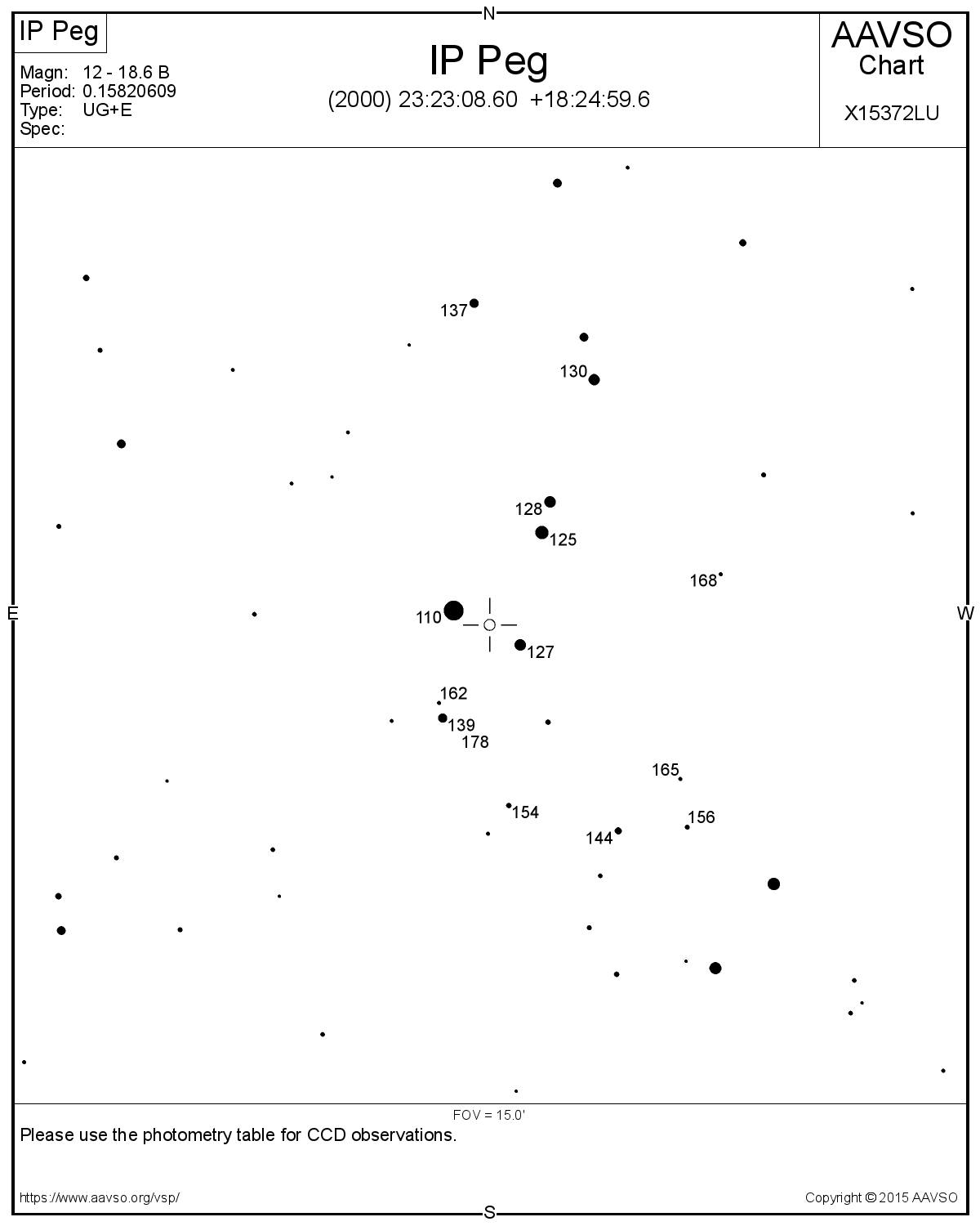

Hej KG!
Ja det är otroligt så snabbt dessa förmörkelser kommer och går.
Kan förresten nämna att i samband med den förmörkelse som jag dumt nog missade så fick jag uppgift om att någon annan observatör (England? Tyskland? minns inte) hade bestämt tiderna för två successiva förmörkelser, och det gick därför att i förväg beräkna när övriga förmörkelser under det aktuella utbrottet borde inträffa.
På natten den 25-26 augusti 1993 hade IP Peg avtagit en smula i utbrottsmagnitud, men den var fortfarande hyggligt ljus, ca 13.1, och strax efter midnatt UT blev Margareta vittne till en djup förmörkelse som totalt varade mindre än en halvtimme. Hon blev därmed först i vårt land att observera en eklips för IP Peg.
En karta 15x15 bågminuter, med norr uppåt, hittar man nedan.
M v h

- Attachments
- IP Pega 15x15 bågminuter. AAVSO.
- IP Peg 15x15 amin.png (57.04 KiB) Viewed 7355 times
