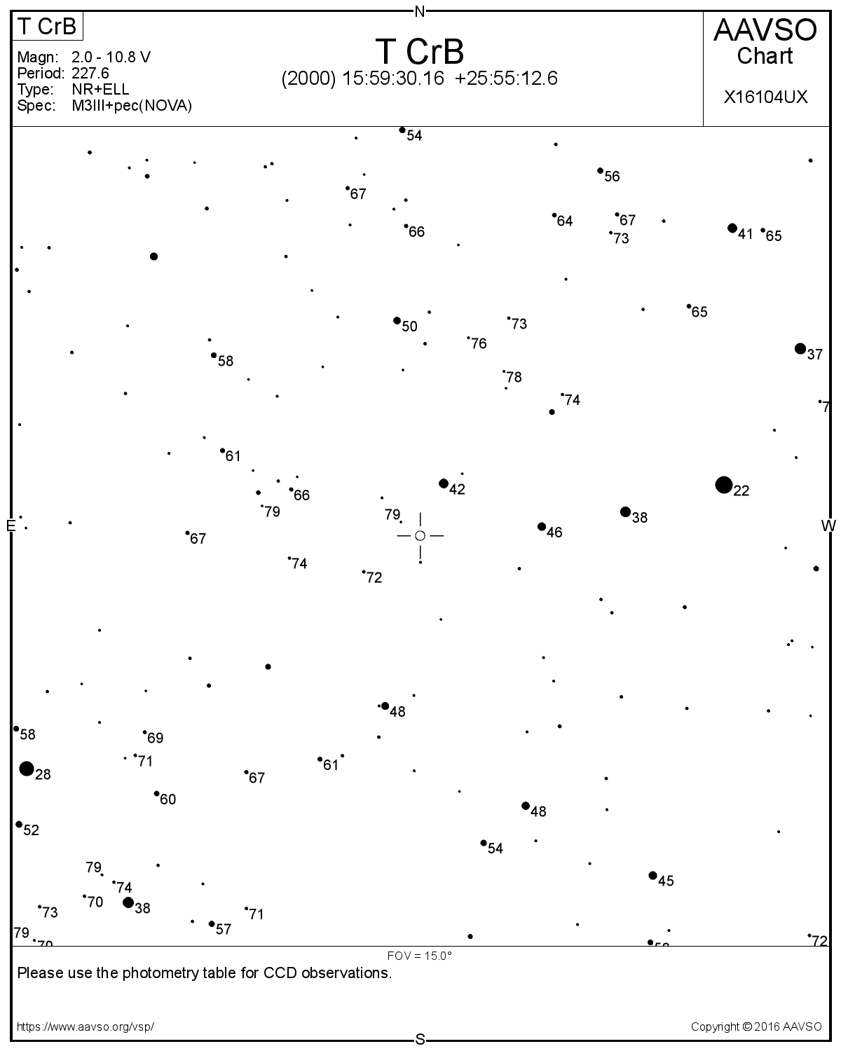

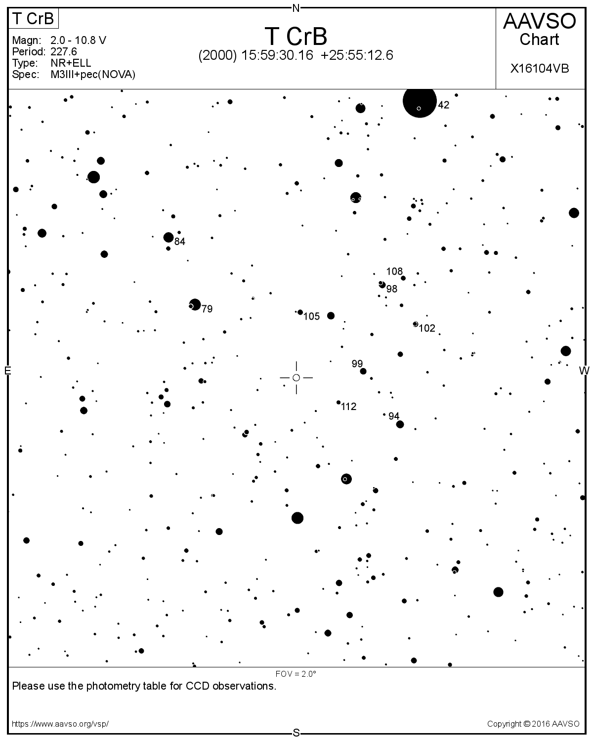

Nedan ges två AAVSO-kartor för T CrB, båda har norr uppåt. Den övre kartan omfattar 15x15 grader, den nedre kartan 2x2 grader.
Som vanligt ges jämförelsestjärnornas visuella magnituder med decimalpunkten bortplockad (99 betyder magnitud 9.9, osv).
T CrB. Översiktskarta 15x15 grader. AAVSO.

T CrB. Detaljkarta 2x2 grader. AAVSO.

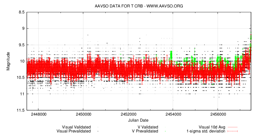

Den visuella ljuskurvan nedan (AAVSO) visar utvecklingen hos T CrB under de senaste 10000 dygnen. Vi ser genast att den nuvarande magnitudnivån 9.2 är anmärkningsvärd. Så ljus har stjärnan inte varit sedan efterdyningarna av utbrottet 1946.
T CrB under 10000dygn. AAVSO.

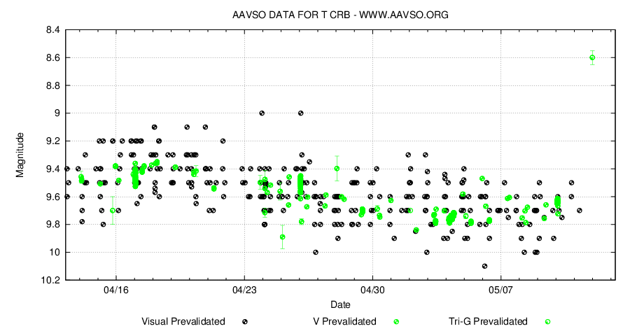

När jag min vana trogen nu på morgonen kollade de senaste observationerna av T CrB som kommit in i AAVSO:s arkiv, så fick jag mig till livs en riktig överraskning:
Variabelobservatören Ivan Sergei från Belarus rapporterar:
T CrB 2016 Maj 11.9854 UT Magnitud 8.6 (Tri-G). Jämförelsestjärna: 8.4.
Thomas Karlsson skattade 2016 Maj 11.9132 UT visuell magnitud 9.6.
Vad som talar för att Sergei:s rapport faktiskt är korrekt är:
1. T CrB har under ett bra tag uppfört sig på ett sätt som skulle kunna indikera ett förestående utbrott.
2. Sergei anger 8.4 som jämförelsestjärna. Det skulle han knappast göra om obsen 8.6 hade varit en felskrivning för t.ex. 9.6.
3. Sergei är en erfaren observatör, ingen nybörjare.
Detta sagt med alla reservationer man kan tänka sig. Om rapporten är korrekt så är den sensationell, det skulle kunna betyda att T CrB blixtsnabbt är på väg att ljusna. Å andra sidan är rapporten ännu inte bekräftad, innan så sker kan vi inte veta.
Nedan en AAVSO-graf för de senaste 30 dygnen.
Edit (09:35 UT):
Det har nu inkommit en visuell observation från Miroslav Komorous, som säger att T CrB hade magnitud 9.75 vid tidpunkten 2016 Maj 12.1056 UT. Därmed kan vi avblåsa larmet om ett stort utbrott, åtminstone just nu.
