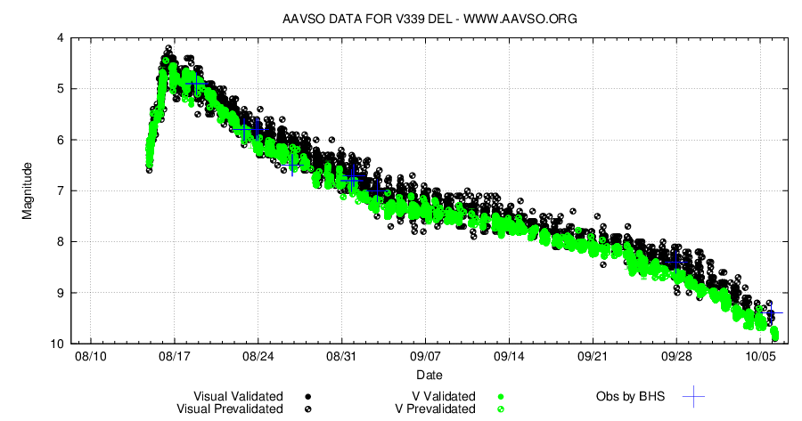

Igår kväll (5 oktober 2013) skattade jag V339 Del till magnitud 9.4. Avtagandet i ljusstyrka går relativt snabbt men inte supersnabbt.
AAVSO-diagrammet, se nedan, visar tydligt att V-mätningarna genomgående ligger på något ljussvagare nivå än de visuella skattningarna för denna nova. När det gäller röda variabler (miror osv) brukar förhållandet vara det motsatta.
m v h
V339 Del. Från AAVSO.
v339 del aavso.png (58.62 KiB) Viewed 31933 times

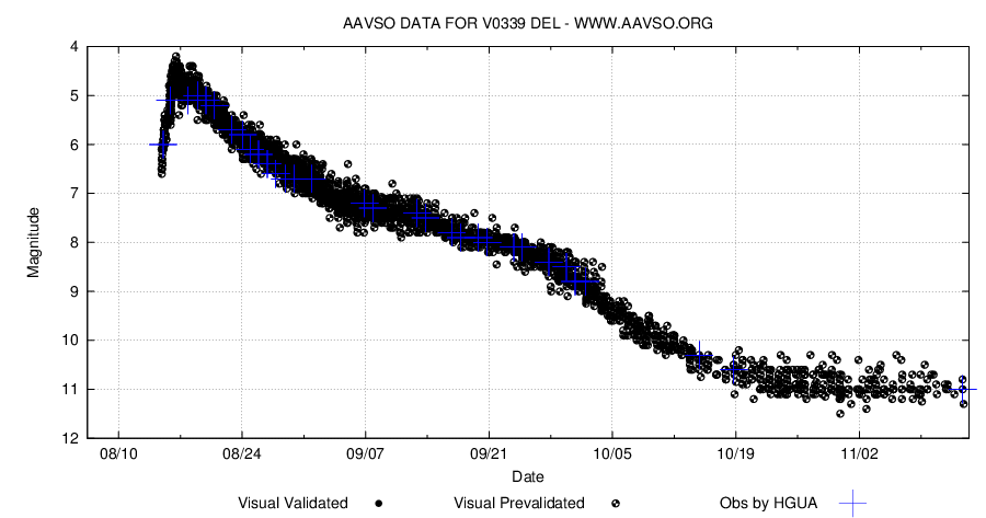

Jag obsade V339 Del igårkväll och fick den till 11.0, vilket är i praktiken samma ljusstyrka som den haft nu i flera veckor. Novan har helt enkelt gått in i en platåfas, med början omkring den 22 oktober.
Vi har god täckning på våra obsar av novan - beroende på flitiga observatörer och bra väder - men vädret försämrades under oktober, så där finns en lucka i vår ljuskurva. Även i AAVSO-data syns platåfasen av ljuskurvan tydligt:

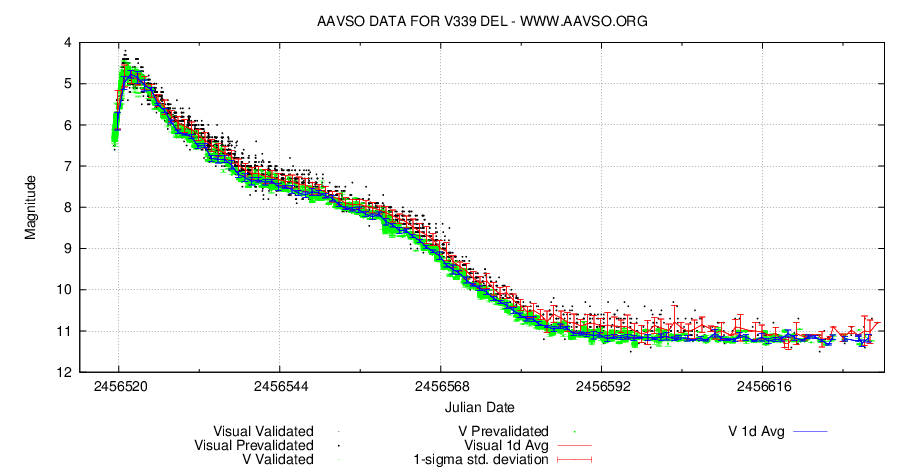

Ljuskurvan för V339 Del är fortfarande plan som ett dansgolv vid magnitud 11. Nedanstående diagram visar utvecklingen enligt AAVSO. Röda linjer sammanbinder dygnsmedelvärdena av visuella skattningar, blå linjer gör motsvarande av V-mätningar. Vi ser omedelbart att skattningarna genomgående ligger aningen ljusare än V-mätningarna.
Bara att fortsätta observera, så får vi se när stjärnan åter börja sjunka i ljusstyrka. Förr eller senare kommer det att ske, ingen vet när.
m v h
V339 Del. AAVSO.
V339 Del. AAVSO.
V339 Delphini.png (59.82 KiB) Viewed 31570 times
