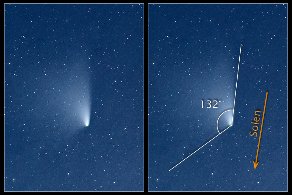

Jag har svårt att förstå hur kometsvansen kan se ut som den gör och har inte hittat någon förklaring på nätet.
I min bild har jag mätt upp spridningen till 132° och till och med 138° på andra, djupare bilder.
Den svagare delen av svansen pekar ju nästan mot Solen. Hur är det möjligt, eller är det bara en synvilla? Det kan väl ändå inte vara så att kometen har en högre hastighet än stoftsvansen och far förbi den!

Att en kometsvans kan peka mot solen kan verka motsägelsefullt. Antisvansen består av de tyngsta partiklarna i svansen och solvinden har inte orkat knuffa ut dem lika långt som de lättare partiklarna. När jorden passerar kometens banplan kan man ofta se en antisvans. Då ökar även antisvansens ytljusstyrka då man ser allt koncentrerat från sidan. Bra senare exempel på det är C/2007N3 (Lulin) och C/2009P1 (Garradd). Det hela är alltså en perspektiveffekt sett från jorden. Det jag undrar är om en antisvans är möjlig innan en komets perieheliepassage? Jag har inte kollat upp det men jag har svårt att tänka mig hur en sådan antisvans skulle kunna bildas innan kometen har rundat solen och är på väg tillbaka ut.
Re: Kometen Pan-STARRS
Stort tack Timo, det låter som en mycket rimlig förklaring.
