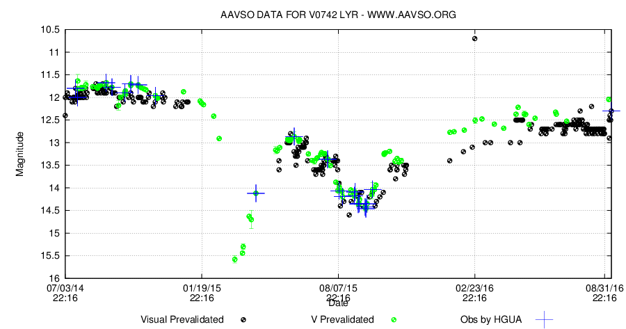

Den relativt nyupptäckta RCB-stjärnan NSV 11154, som varit inne i en aktiv fas sedan tidigt 2015, drar sig uppåt i magnituderna men är inte riktigt på max; obsade den till 12.3 igår kväll. På ett sätt som är typiskt för många RCB-stjärnora började aktivitetsfasen med ett snabbt fall till magnitud 15.5 och har sedan rört sig upp och ned men alltså ännu inte nått normalmagnituden.
Stjärnan har förresten fått ett GCVS-namn och heter sedan en tid tillbaka V0742 Lyr.

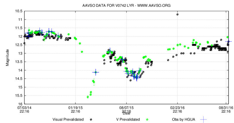

R CrB ljusnar och är på väg uppåt igen. Karl-Gustav Andersson observerade den till 9.2 28:e oktober, så den går nu åter att ses i en större fälkikare. Ska den denna gången komma upp i normal ljusstyrka, mag 6.0, efter den rekordlånga dipp som började 2007. Flera gånger de senaste åren har den sett ut att vara på väg ut ur fördunkligen, men varje gång ramlat ner under magnitud 14 igen. Nedan ljuskurvan sedan 2008 från SVO.
