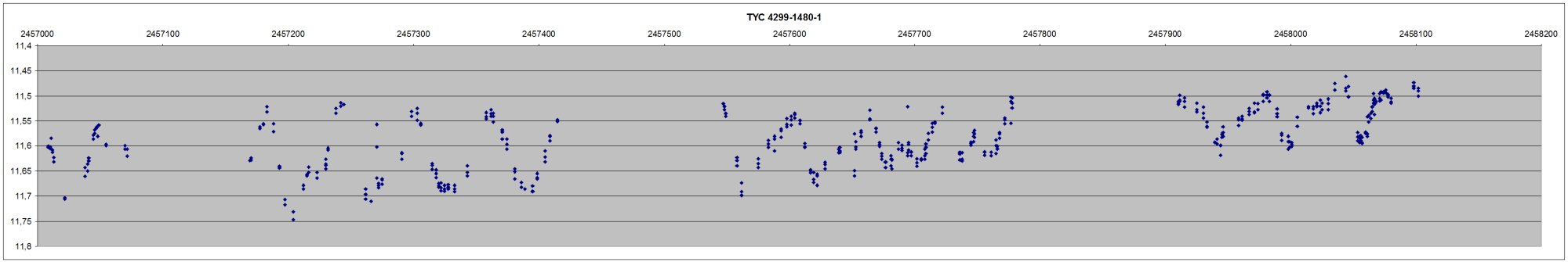

HGG176 är en oregelbunden variabel med en amplitud på omkring 0.6 magnituder:
Det finns ingen känd variabel inom fem bågminuters radie i VSX.
Data.

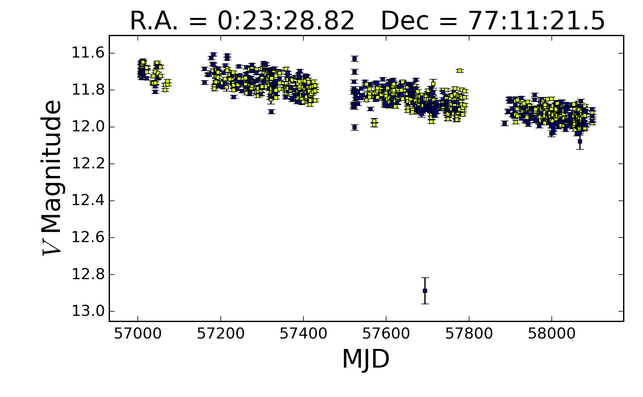

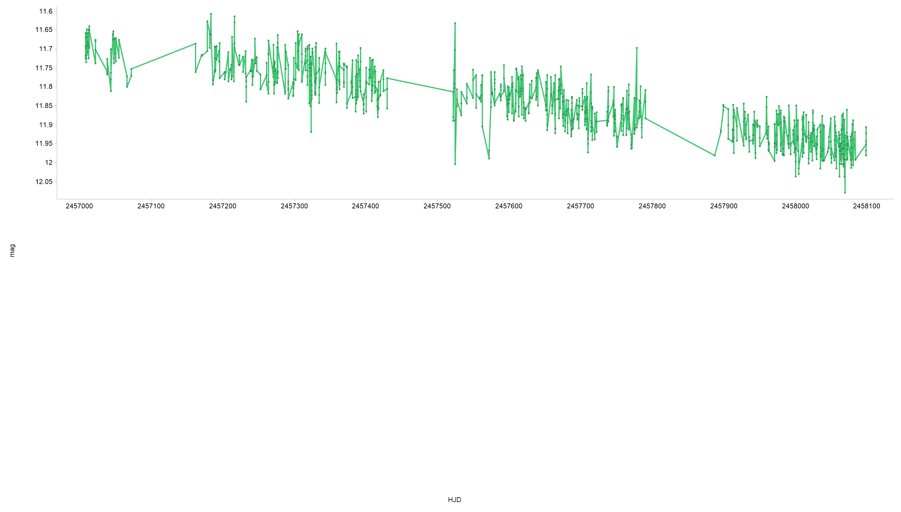

Jag har hittat en ganska märklig stjärna som jag skulle vilja ha er uppfattning om (KAR091).
Förutom att den tycks variera mycket med korta perioder så har den kontinuerligt tappat i ljusstyrka de senaste 1500 dygnen från ca 11.6 till ca 12.0
RA 00 23 28.824
DE +77 11 21.49
https://asas-sn.osu.edu/light_curves/f0 ... 47adc69919" onclick="window.open(this.href);return false;
/Björn

Snabb egenrörelse?

I det här projektet kollar vi ju på relativt ljussvaga stjärnor med högt färgindex. Några av projektets objekt är kanske närbelägna röda dvärgar med egenrörelser på en eller ett par bågsekunde per år, vilket innebär att de rör sig ut ur den fixa öppning som fotometrin i ASAS-SN mäter.

Hej Björn,
Jag har ett ett motsatt mönster och då låg det en stjärna alldeles i närheten.
https://asas-sn.osu.edu/light_curves/83 ... 2ee22ace48
När jag tittar på både din och min data så ligger hårkorset något till höger om stjärnans centrum och i båda fallen finns en kompanjon i närheten.
Funderer på om det är felaktig position av hårkorset eller kompanjonen som spelar in i det här fallet.

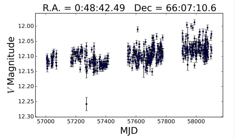

Upptäckte att det är något skumt med HGG124. Den länk som finns i tråden verkar gå till en vit stjärna utan variation. I bilderna som du la in Gustav står en annan URL. Men den stjärnan verkar vara identisk med KAR055...

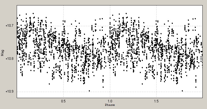

Resultat för KAR077. Element 2457011 + 23.19 * E. Även perioder på 31.85 och 33.89
KAR091 är mycket riktigt en röd dvärg med hög egenrörelse som Gustav föreslog. Den rör sig helt enkelt "ur bild" under tidens gång från första till sista bild.
Martin din stjärna med motsatt effekt verkar inte ha så hög egenrörelse, men däremot den nära komponenten. Det kan vara att den närmar sig din stjärna och att ljuset från den blandas in mer och mer efter hand.
Jag tror vi kan skippa båda dessa. Det är bra att titta på stjärnkartan som kommer upp så att hårkorset ligger rätt (kan ju i vissa fall vara fel koordinater man angivit) eller som i detta fall att stjärnan har hög egenrörelse eller att det finns nära komponenter som påverkar. I alla dess fall är det inte en variabels variationer vi ser.

Det borde inte kunna inträffa att en och samma stjärna tilldelas två olika personer (man ska aldrig säga aldrig, men i teorin borde det vara omöjligt). I fallet KAR055 / HGG124 är det så att diagrammet för KAR055 (J002044.305+732705.95) finns även i ett inlägg om HGG124 (J004842.486+660710.63). Det har tydligen blivit ett misstag där. Det korrekta diagrammet för HGG124 ges nedan.
Förresten är jag imponerad över att ni så snabbt lyckades lösa fallet med den, som det verkade, långsamt och gradvis avtagande ljusstyrkan hos en av stjärnorna (som visade sig vara en röd dvärg)! Proffsigt.

Korrekt, jag blandade ihop KAR055 med HGG124 (som knappast är någon variabel). Jag har ändrat det tidigare inlägget.

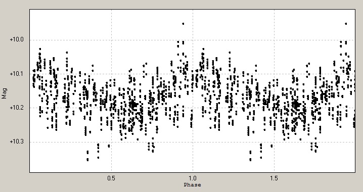

Jag har hittat en ny kandidat KTS036, min andra. Länk: https://asas-sn.osu.edu/light_curves/2d ... 313a190e17" onclick="window.open(this.href);return false;
Jag fick elementen 2457024 + 38,78 * E. Och även perioden 55,70

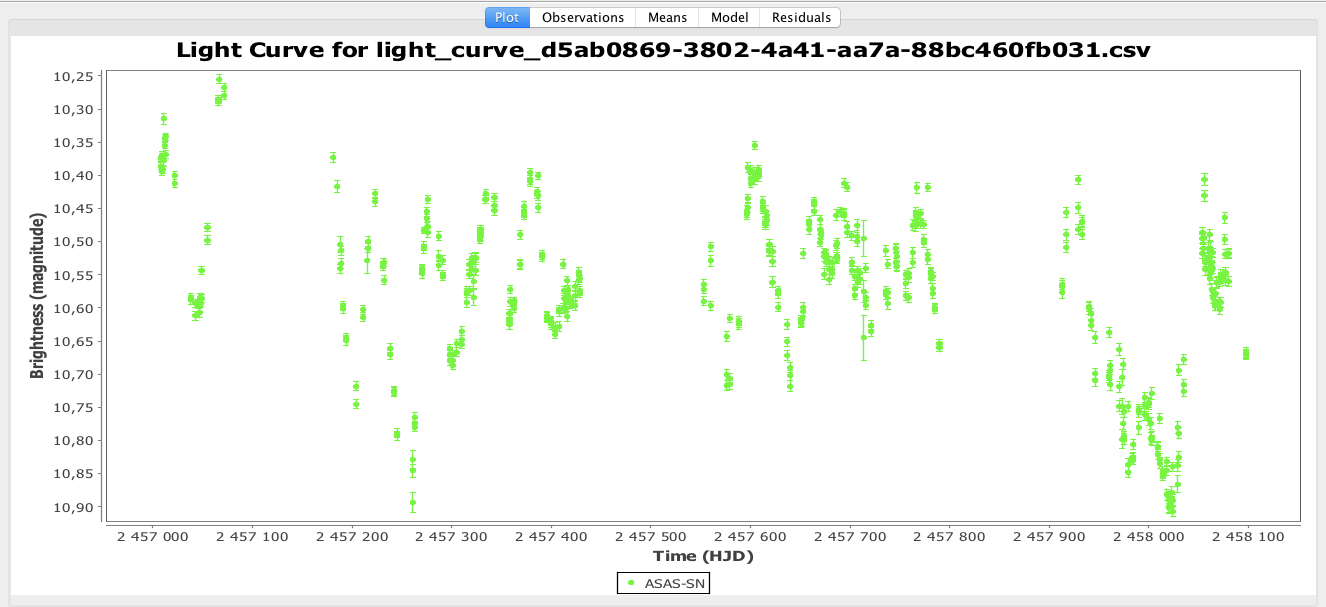

Jag hittade ytterligare en, nu duggar de tätt. KTS039 https://asas-sn.osu.edu/light_curves/19 ... add9536d19" onclick="window.open(this.href);return false;
Den ser ut att ha en jämn period först på ungefär 60 dygn, men slutet stämmer inte med början, så jag fick inte till ett snyggt fasdiagram. Hans, tror du ändå såna räknas som SRB eller passar L eller LB bättre?

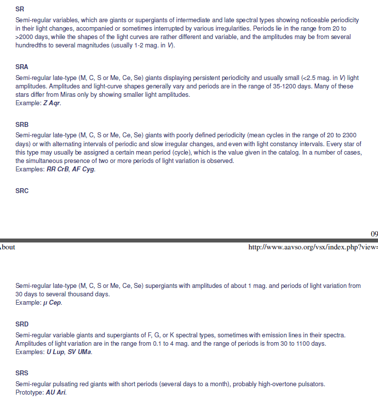

Re: Variabelupptäckarprojekt

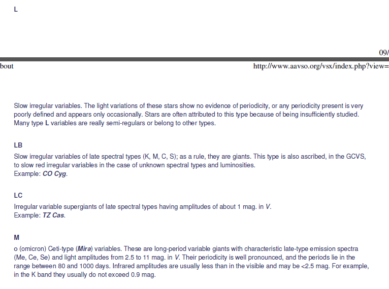

Det var en snygg variabel! Jag skulle utan tvekan säga typ SRB.
När det gäller variabelklasser så är det VSX-klassningen vi ska gå på:
https://www.aavso.org/vsx/help/Variable ... sInVSX.pdf" onclick="window.open(this.href);return false;
GCVS har inte alls hängt med under de senaste decennierna, varken när det gäller katalogiseringen som helhet eller variabelklassningen.
De klasser som är mest aktuella i vårt projekt är de som framgår av skärmklippen nedan (från ovan länkade dokument). Lägg märke till den relativt nya klassen SRS (AU Arietis-variabler) som är röda pulserande jättar med kort halvregelbunden period, mellan några dygn och ca 30 dygn.
VSXtyper 1.PNG (56.92 KiB) Viewed 8408 times
