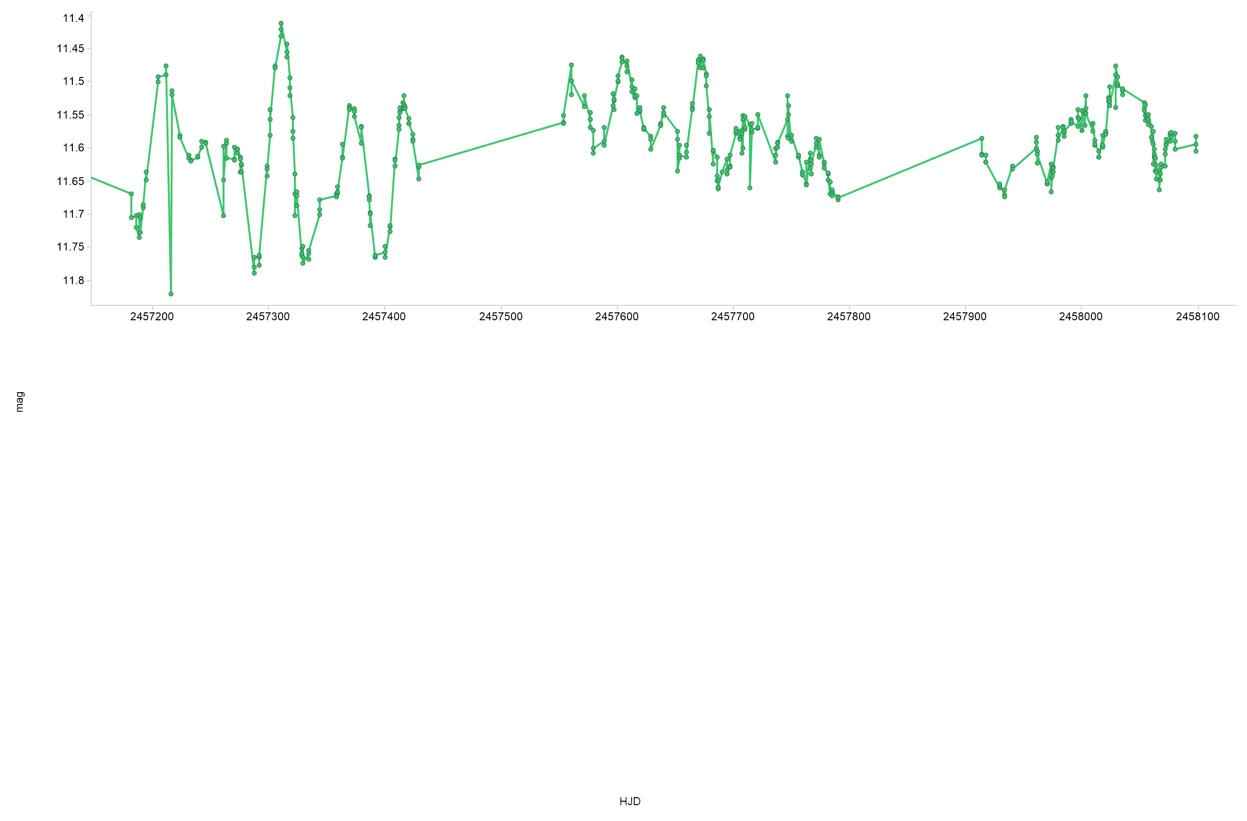

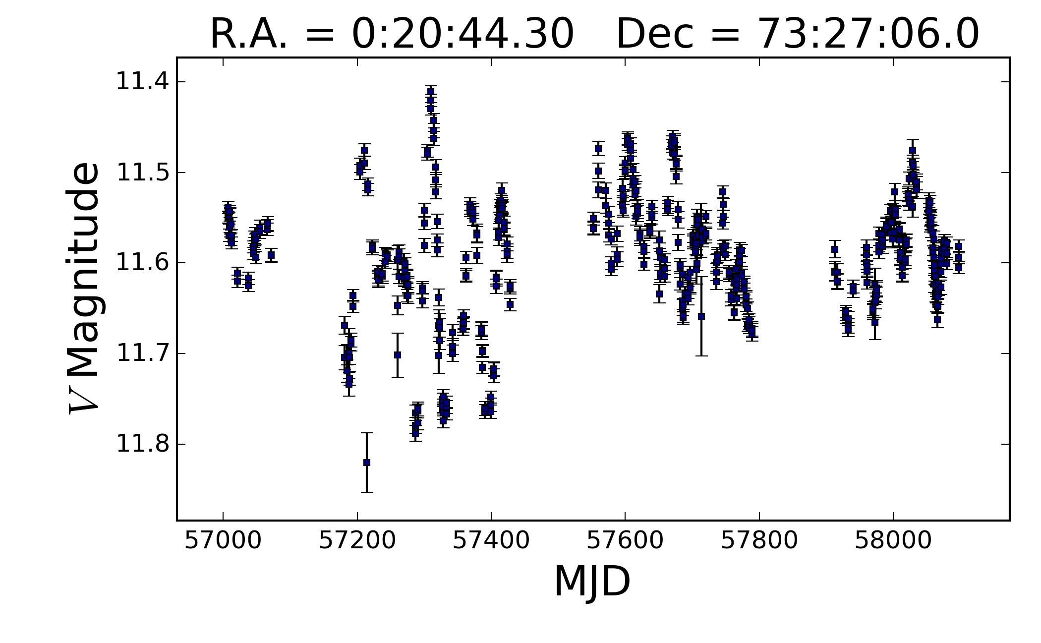

En ny kandidat hittad (KAR055)
RA 00 20 44.305
DE +73 27 05.95
https://asas-sn.osu.edu/light_curves/74 ... 8b50964f36" onclick="window.open(this.href);return false;
Går det att få fram någon period på den här, Thomas? Den ser ut att vara synnerligen oregelbunden.

De två typer av variabler som projektet kan sägas vara skräddarsytt för är röda halvregelbundna variabler av typ SRB och röda oregelbundna variabler (typ L). Miror och SRA-stjärnor vid dessa ljusa magnituder har för stor amplitud för att ha undgått upptäckt.
Exakt var gränsen går mellan L och SRB är ibland svårt att avgöra. Hur många olika periodlängder ska en SR-stjärna få uppvisa utan att bli kallad oregelbunden? Man säger ofta att stjärnor som är katalogiserade som L skulle ha klassats som SR om de hade varit tillräckligt studerade. Men det finns onekligen också stjärnor som med rätta kan klassas L.

@Björn Vilken snygg variabelkurva!! Det måste känts helt underbart när körningen var klar och den där kurvan dök upp på skärmen
GRATTIS!

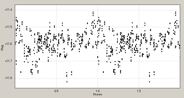

Jag har nu analyserat KAR055. Den verkar vara av ungefär samma typ som de flesta vi hittat (SRB) med två tydliga perioder. Periodelement: 2457026 + 72,0 * E. Den andra perioden är 50.4. Vad som var lite speciellt med den här är att P2 är nästan lika dominant som P1, det är nog därför den ser oregelbunden ut.

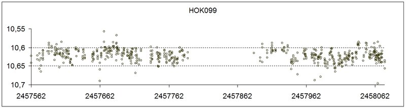

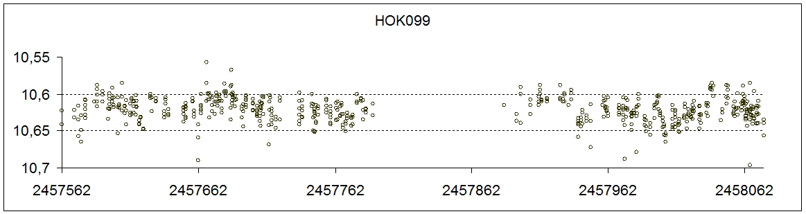

Funderar på HOK099:
https://asas-sn.osu.edu/light_curves/7e ... ff0be72a0f" onclick="window.open(this.href);return false;
Men det är det här med periodanalysen..har ej lärt mig det ännu.

Katarina, jag tittade på HOK099 men hittade ingen tydlig period för den tyvärr.

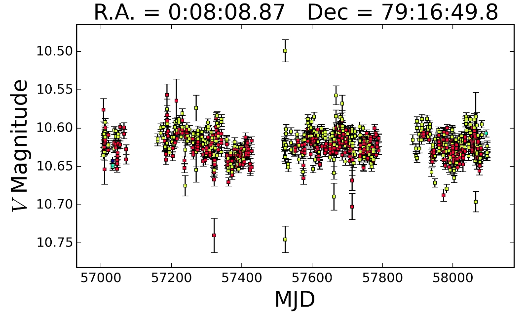

Tidigare visades i det här inlägget, av misstag, ljuskurvor för KAR055. HGG124 är knappast någon variabel.

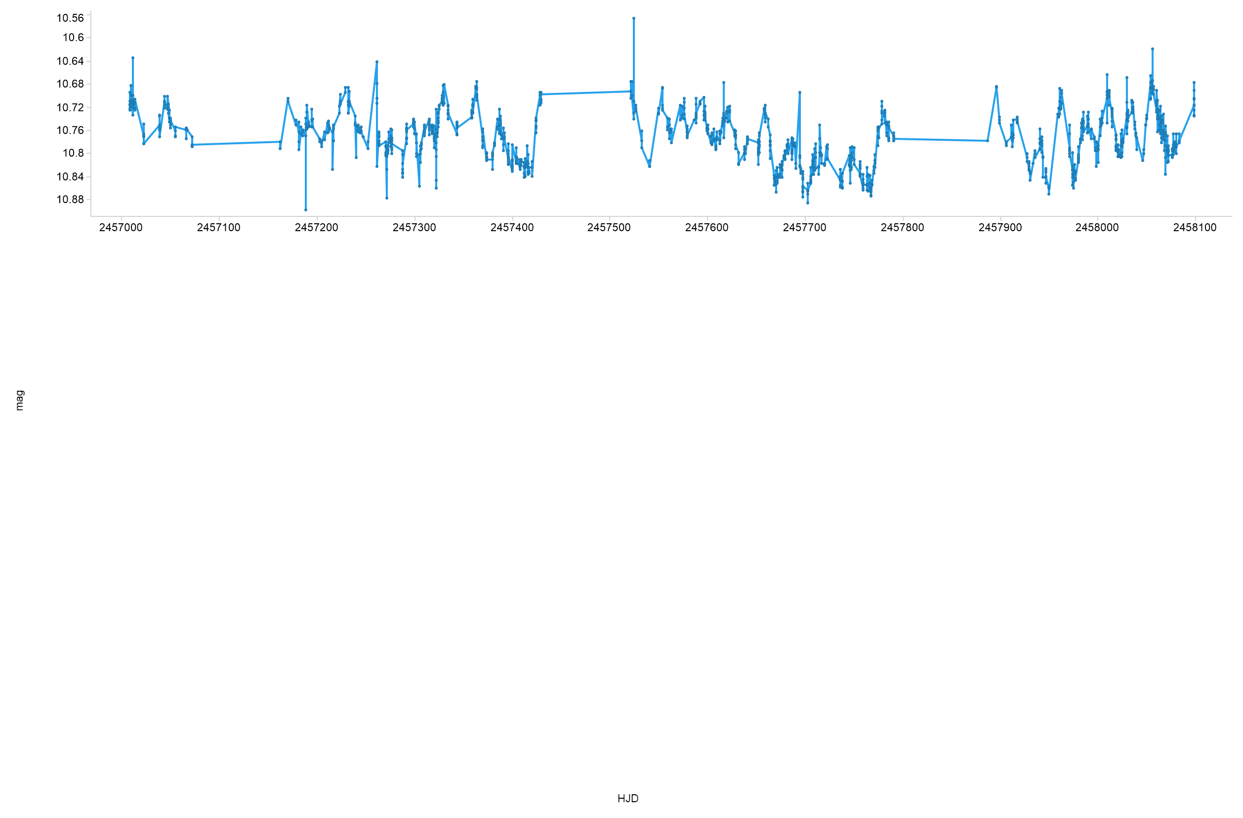

Thomas, tack så mycket för att du kollade. Har försökt lite själv med Peranso (valde metod Lomb-Scargle, eller vad ska man välja?)...med en ny kandidat: HOK093
https://asas-sn.osu.edu/light_curves/50 ... 0de74bfefb" onclick="window.open(this.href);return false;
Period 128,7 dagar??? Men fick inte ut hela "ekvationen" som KTS brukar få ut. MIsstänker att något inte är rätt gjort här.

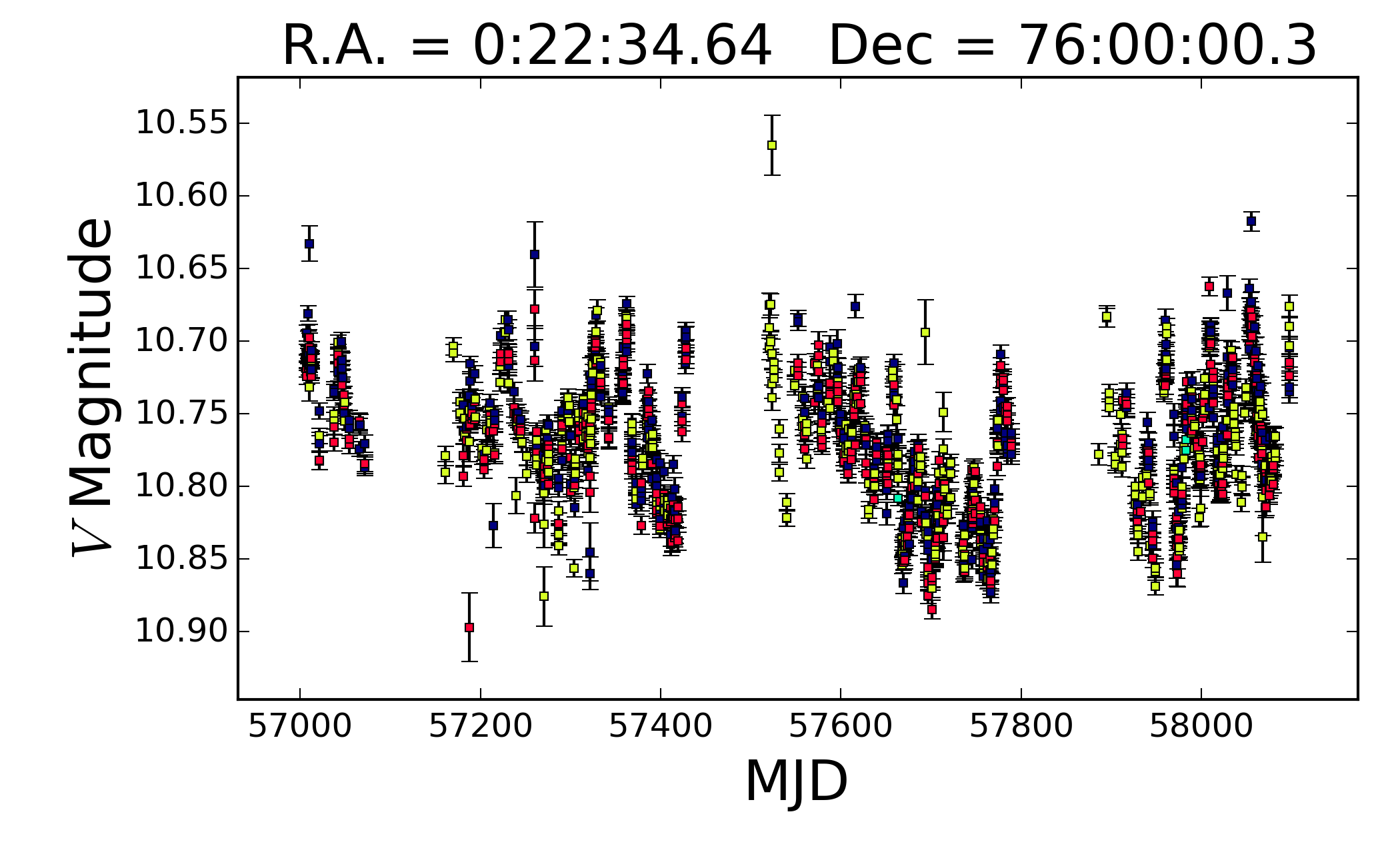

Har nu hittat min 3:e kandidat (KAR077)
Av någon märklig anledning så är 'mina' variabler hittills KAR055, KAR066 och KAR077. Antar att det räcker att jag fortsättningsvis bara tittar på KAR088 och KAR099
RA 00 22 34.643
DE +76 00 00.26
https://asas-sn.osu.edu/light_curves/52 ... cc5258d027" onclick="window.open(this.href);return false;
RA 00 22 34.643
DE +76 00 00.26
/Björn

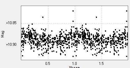

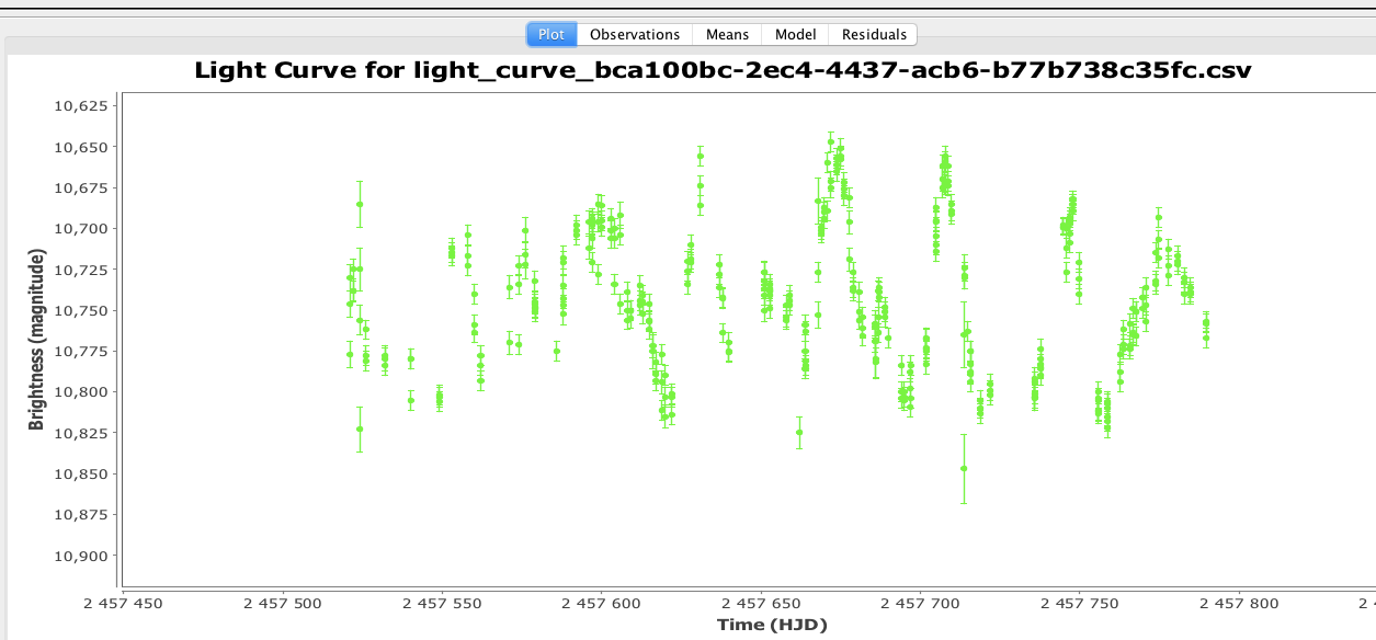

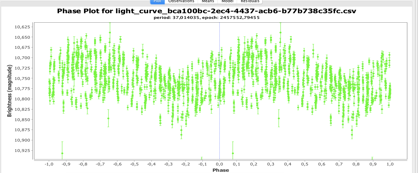

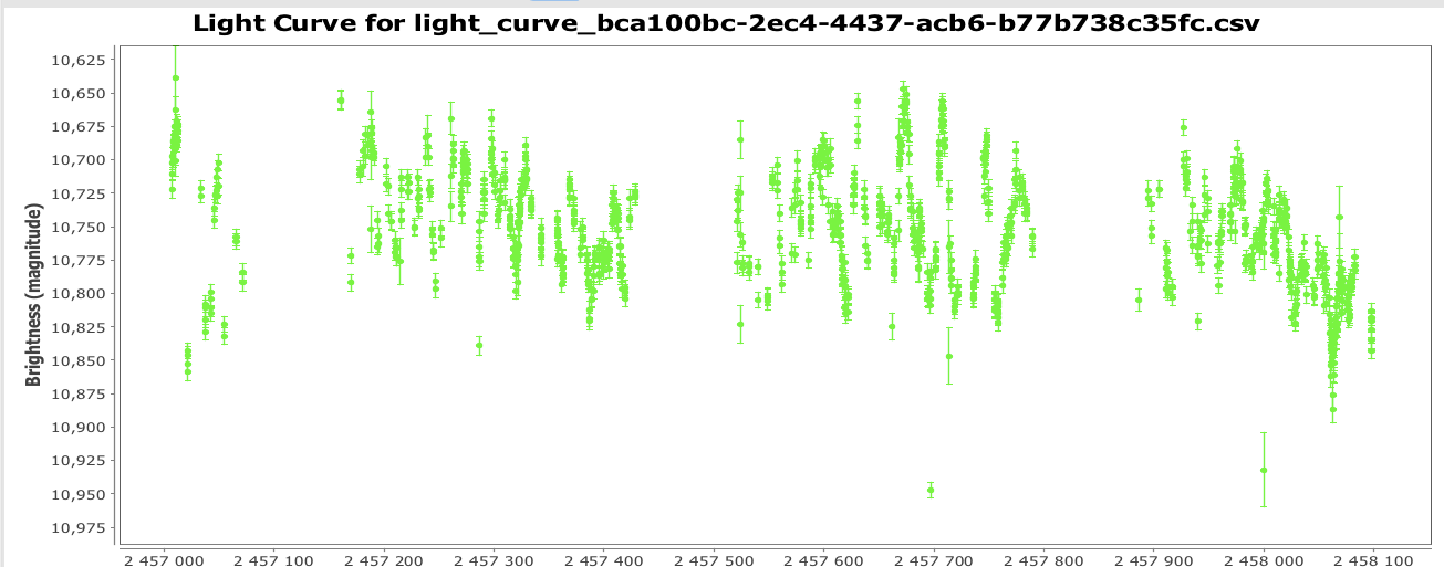

HGG159 är en variabel med liten amplitud.
Här med lite mer upplösning:
Periodanalys med Vstar ger elementen 2457553 + 37.0 * E. Fasplott:
Data.
Ingen känd variabel finns inom fem bågminuters radie enligt VSX.
