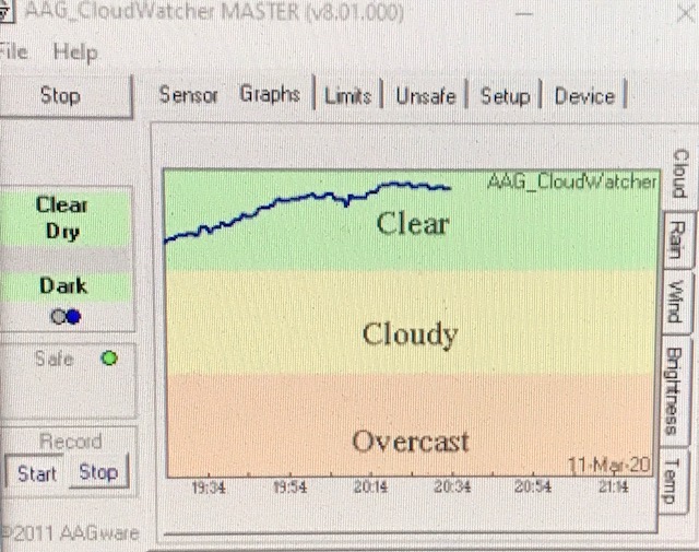

Kvällens data! Finns ett visst dis som syns i cloud sensorn. Ni får avgöra om det går att använda. Stjärnorna syns iallafall :D
https://we.tl/t-OgUDtf4pQk" onclick="window.open(this.href);return false;
