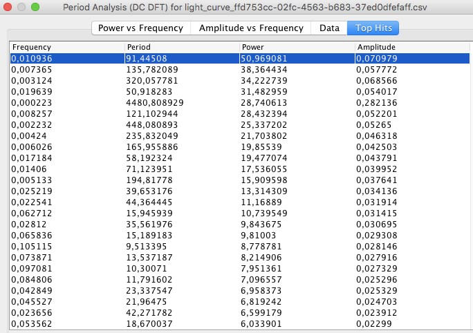

HGG088 är en variabel.
Periodanalys med DC DFT-metoden i Vstar ger 91.4 dygn (även signaler vid 135, 320 mfl perioder).
Länk till data.

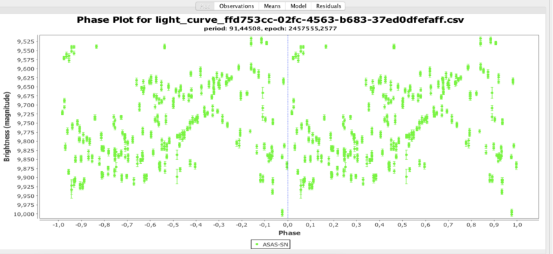

Präriefoten wrote: @wilt (Kan du ladda upp dit fasdiagram också? Jag är nyfiken på hur det ser ut.)
Det ser ju konstigt ut, det verkar vara flera perioder som är verksamma samtidigt. 91.4 dygn är bara den starkaste signalen enligt analysmetoden DC DFT, det finns även andra:
Så frågan är hur meningsfull begreppet "period" är för den här typen av variabel.

@wilt, tack för grafen. Betyder det att stjärnan har en viss periodicitet under en tid för att sedan ha en annan därefter, eller är svängningarna i magnitud helt slumpmässigt blandade?
