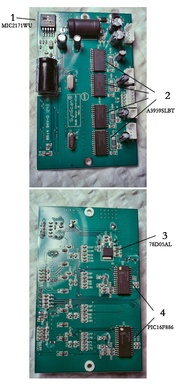

Jag har letat efter kretsschema på nätet men inte funnit något. Med det du säger om pin 14, och med det som Tony åstadkommit, i åtanke så tog jag en multimeter och mätte upp vart pin 14 går (på mitt gamla trasiga kort). Med ref till bilden nedan så är följande pinnar galvaniskt hopkopplade :
krets #1 mittstiftet
krets #2 6,7,14,17,18,19
krets #3 mittstiftet
krets #4 8,19,21
Sedan såg jag att det även var kontakt med minussidan på samtliga elektrolytkondingar, så jag misstänker att det är jord helt enkelt. Det lutar mao åt att det är varianten med pic-kontroll som gäller här. Och jag gissar att det var den sämre varianten om man skulle försöka modifiera designen, men är inte säker på att jag fattat allt rätt.

Såg att det var olika pinout på dip o so. Det är p13 som är ref på so.
Att du sen mätte p17 till jord är för att sense motståndet har låg resistans (hade den varit kopplad till jord hade det inte funkat).
Det verkar inte sitta någon da-omv på kortet. Antingen gör de en diskret med ett antal motstånd eller så anv de en pwm utgång på pic-en för att via ett motstånd o en konding generera en dc nivå som kopplas till p13. Bägge varianterna går att justera en del utan att modifiera koden i pic-arna men det är rätt mycket jobb att gör ett kretsschema o sen vet man ju inte hur bra en modifiering blir.
En variant är att öka värdet på sense motstånden så motorn blir lite svagare o se om den trackar bättre då. Blev det bättre så skulle man kunna ha två lägen så att den får full effekt vid slew o reducerad vid tracking. Är lite krångligt dock då man behöver koppla om 2 av motstånden (de för ra motorn) o de är ytmonterade (sitter ett stort bredvid varje krets). Jag förmodar att du inte har utrustning för att löda loss sådana.
/Håkan

Min nyfikenhet tvingade mig att kolla, och visst - de ytmonterade motstånden ger 1,2 ohm när jag mäter.
Men min självbevarelsedrift tvingar mig att avstå från ingrepp i det enda fungerande kortet jag har - det givna resultatet vore ju att kortet ger upp och vi får molnfritt, varmt, torrt och vindstilla under lång tid framöver.

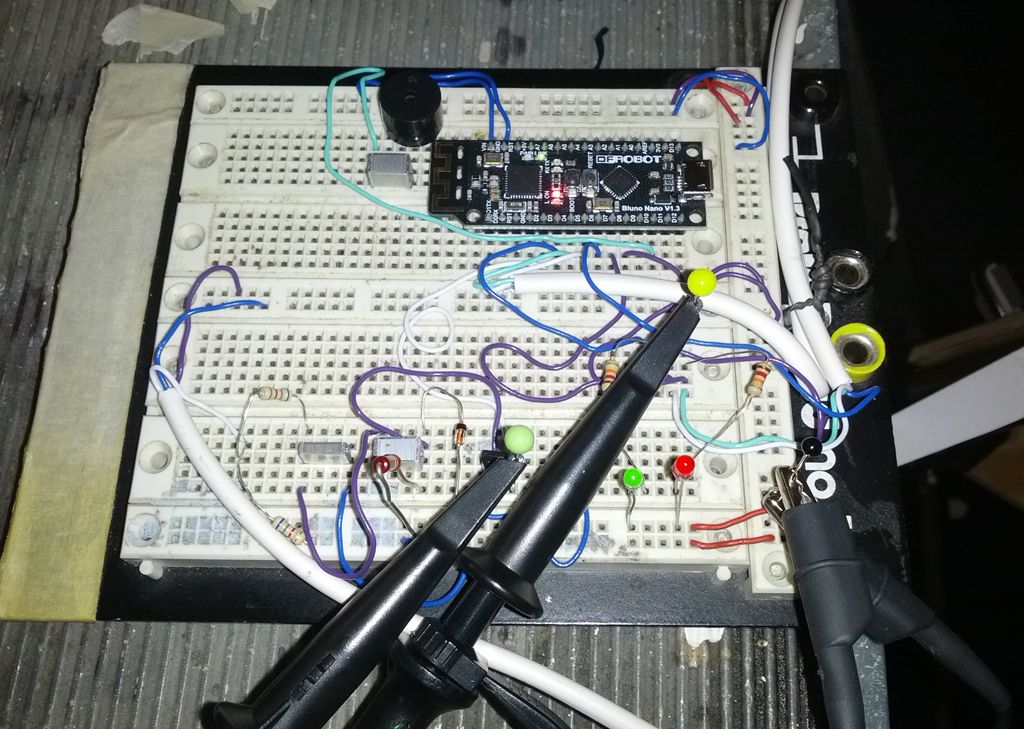

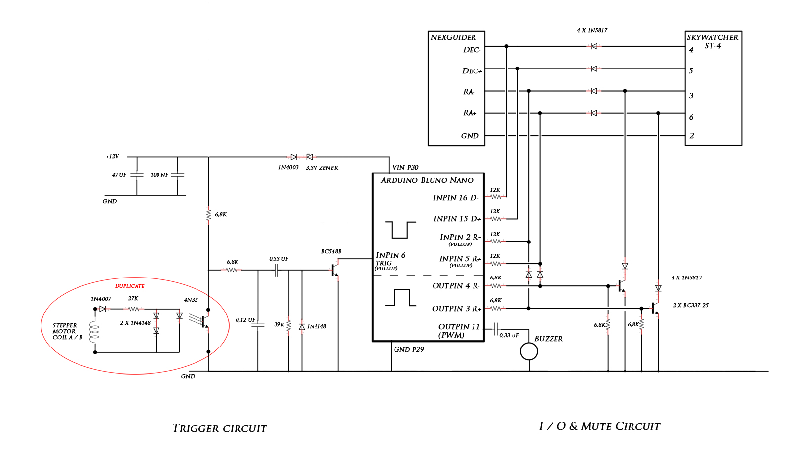

Tråden lever ännu, det blev lite av en fix ide som jag inte kunde släppa...
Så jag började med att skaffa ett sådant här kanonbra och billigt pc/usb-oscilloskop :
http://www.ebay.com/itm/Set-Hantek-6022 ... Sw0hlZFDA3
Och en Arduinoprocessor med inbyggd blåtand (BLE = Bluetooth Low Energy) :
https://www.dfrobot.com/product-1122.html
Det fina med den var en gratis "terminal"-typ Android-app som kan kommunicera med processorn, och den använder jag för att styra funktioner i programmet som nu börjar leverera som det var tänkt från början.
Jag kunde inget om Arduino eller C-programmering men det var riktigt kul att lära sig lite. Men skönt att slippa Android-programmering, än så länge iaf.

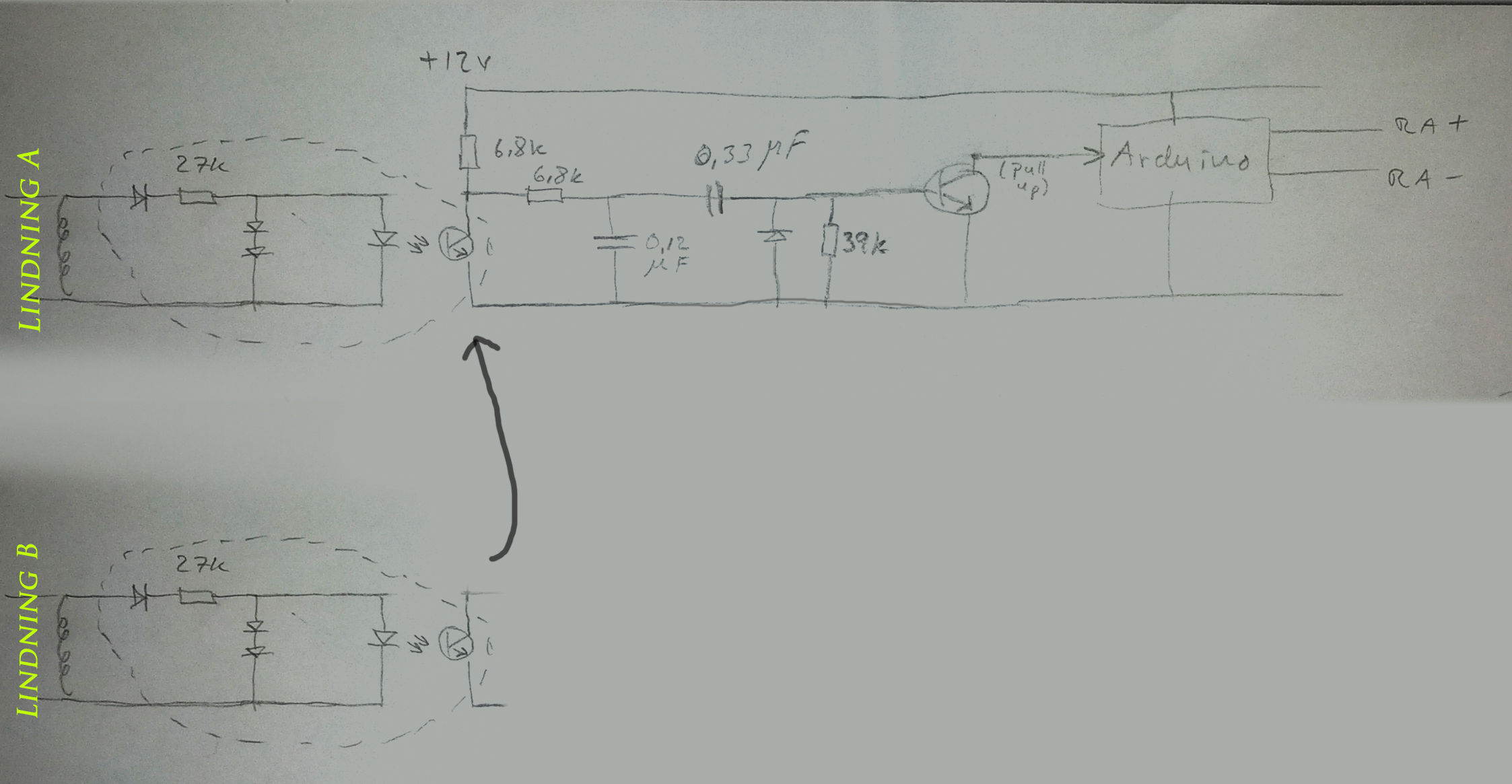

Jag lyckades först skapa en triggpuls för varje helsteg i RA-motorn, sedan var tricket att skicka på RA+ resp RA- från Arduino till ST4-porten i monteringen för att kompensera bort hastighetsvariationerna. Där blev det mycket testande innan jag hittade rätt. Men, direkt efter trigpulsen skickar jag nu en 80 ms lång RA+ "öka" puls, sedan 5 st 5 ms RA- "bromsa" pulser utspridda på resten av periodtiden. Då blir det rätt jämnt och fint samtidigt som jag behåller original genomsnittshastighet (c:a 1,2 sek mellan två helsteg). EDIT : 0,6 sek skall det vara.
Eftersom periodtiden kan variera med påverkan från en autoguider är puls-timingen dynamiskt uträknad i förhållande till aktuell periodtid.
Så här såg trackingen ut innan fixen :
https://www.dropbox.com/s/u5hgzyhofqw7u ... d.mp4?dl=0
Och så här med fixen :
https://www.dropbox.com/s/p3b44qbbv49cy ... 2.mp4?dl=0
(bäst att ladda ned filerna först, för att undvika att videon rycker).
Ljudet på den senare är synkat med trigpulserna.
Kretsschema på triggerdelen (de båda optokopplarnas transistorer är parallellkopplade) :

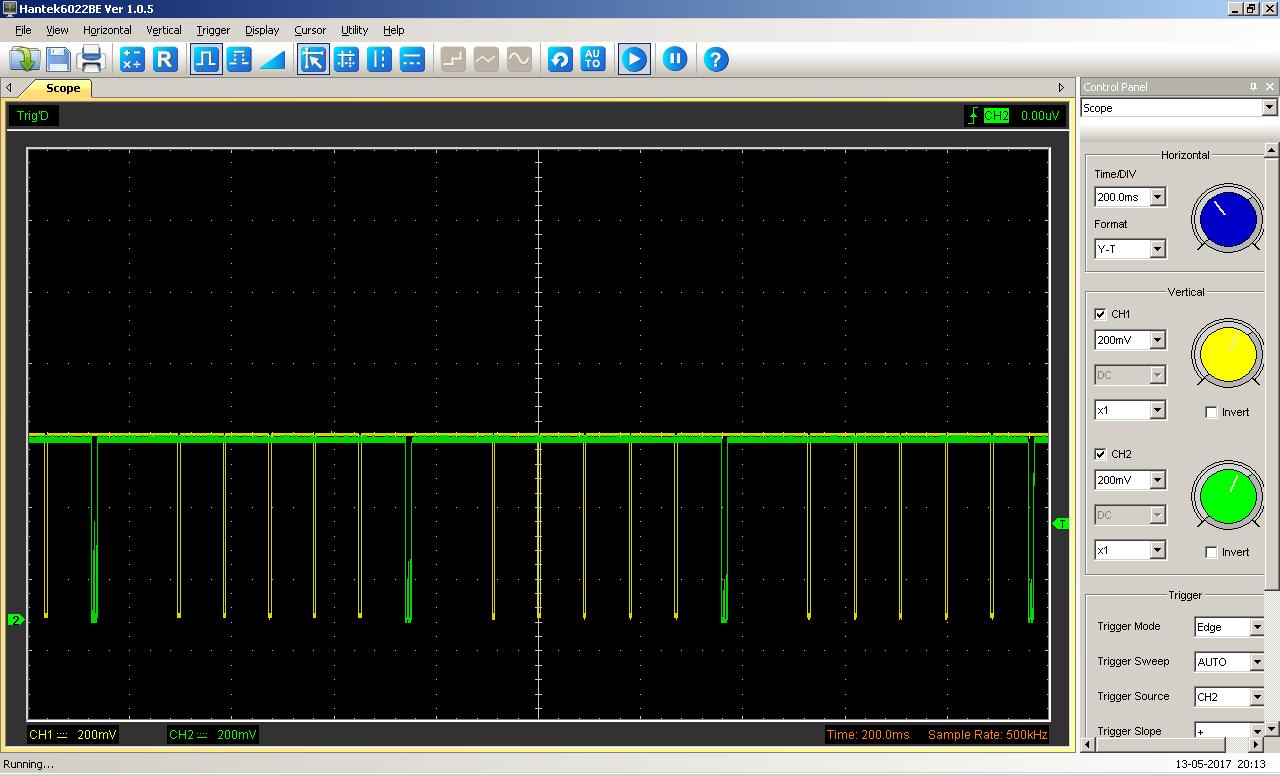

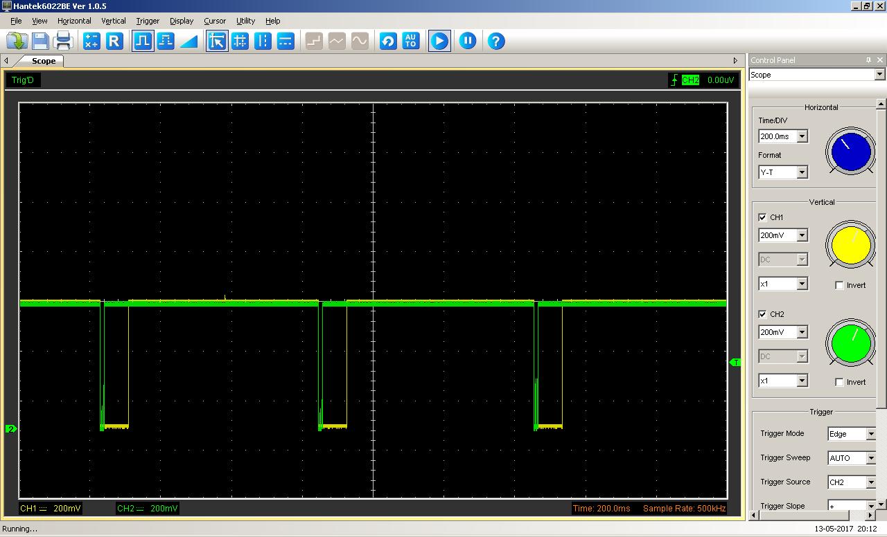

Trigpuls (efter Arduino) i grönt och RA+ i gult :
Trigpuls i grönt och RA- (5 st i rad) i gult :
Återstår att testa skarpt med och utan autoguider...
Ragnar

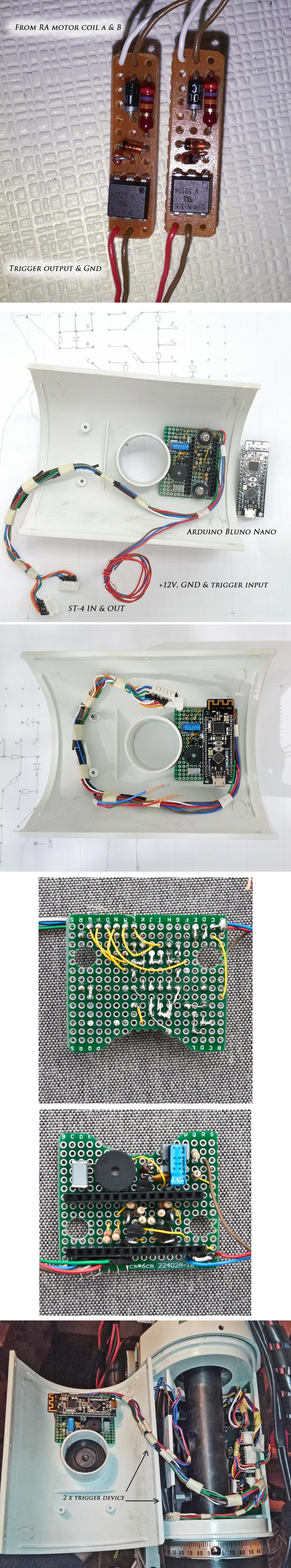

Nu har jag byggt in det hela under huven på HEQ5:an. Där fanns tacksamt nog redan fästen för skruvar, och kretskortet plus Arduino-kortet fick plats med lite marginal ned till DEC-axeln. De båda triggerkretsarna ligger i ett litet outnyttjat utrymme vid sidan av DEC-axeln.
Igår kväll fick jag testat mot en stjärna (Tarazed) strax ovanför Altair i Örnen.

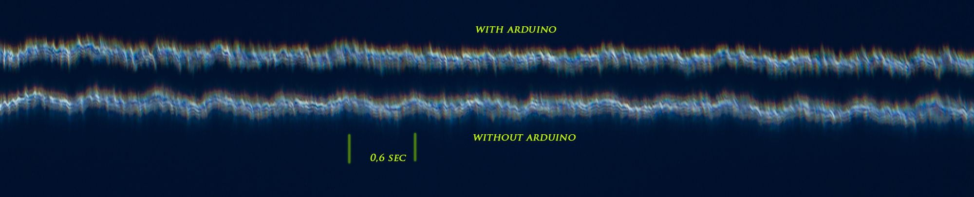

Jag har ställt in monteringens handkontroll på Autoguide Speed = 1,0 (snabbaste) för att kunna ha så korta ST-4 pulser som möjligt från Arduino:n (1 X 40ms RA+ samt 4 X 2 ms RA-). På så vis blir det mesta möjliga "utrymme" kvar för autoguidern att jobba med. Men det finns ändå några dioder mm i kretsen, som gör att autoguidern alltid vinner armbrytningen om en sådan skulle uppstå.
Jag fotade med min Nikon D7000 i en 8" Meade LX200ACF med 2X PowerMate, dvs c:a 4000 mm med f20.
Till att börja med 10 sek exponeringar där jag samtidigt tryckte på DEC slew (slow) för att få en horisontell linje i bilden, där det vertikala är variationer i RA. En bild med inkopplad Arduino, och en utan. Båda har förstorats 5X i vertikal riktning i PS.
Därefter kopplade jag in min Nexguider autoguider (satt till 50% agressiveness = 170) på en Baader 60/250mm tub, och exponerade 3 minuter. En gång med Arduino och en gång utan. Bilden nedan är förstorad 2X i PS.
En viss förbättring kan man konstatera, men det är inte alla gånger som det händer. Ibland ger det positivt resultat men aldrig (hittills) negativt. Kanske har utfallet att göra med hur bra/dålig seeingen är, det får framtiden utvisa.

Gårdagens testkörning här hemifrån tomten gick "rätt hyfsat". Polställde lite snabbt bara - med polsökaren i monteringen - och satte sedan igång att testa min senaste uppgradering av Arduino-programmet. Det består av två delar :
- En som aktivt skickar ut korrektionspulser på ST4-porten och eliminerar ojämnheterna i RA-motorns mikrosteg.
- En som passivt "lyssnar" på guidekamerans signaler (ra+ ra- dec+ och dec-).
Den senare delen hade jag grejat med så att jag nu får en indikation, via blåtand på surfplattan, på hur intensivt (eller obetydligt) guidekameran jobbar. Där finns också en peak-parameter (med ev ljudsignal) så att jag i efterhand kan se om det har varit någon kortvarig störning.
Efter lite inkörning stack jag ut hakan och satte in min 2X PowerMate i Meade LX200 8-tummarn, vilket motsvarar 4100 mm brännvidd och f/20.
Bilden nedan, tagen i tättbebyggt område, är en enstaka obehandlad bild på 10 minuter med iso1600. Det var fuktigt i luften och bra seeing, något som jag tror hade stor betydelse för guide-prestanda. Priset för detta var lite soft fokus och en del kromatisk aberration, som syns i bilden.
Men jag är rätt nöjd att ha fått en portabel HEQ5:a att leverera detta, ihop med en NexGuider i en 250 mm f4,2 guidetub.
