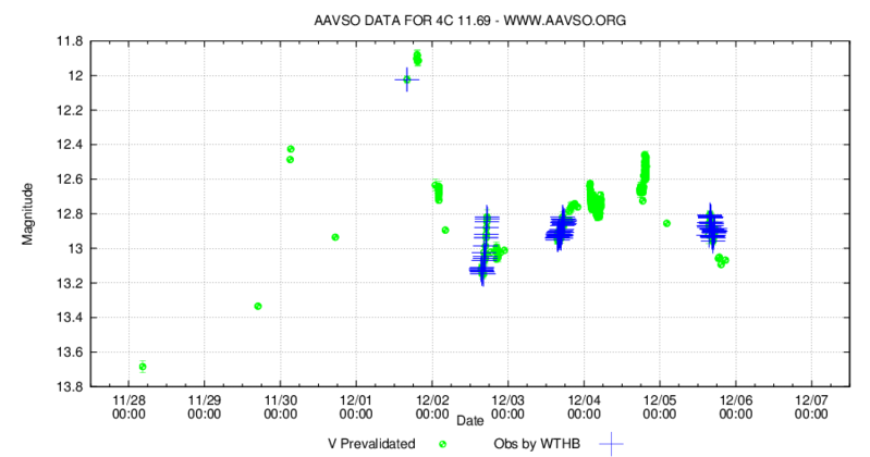

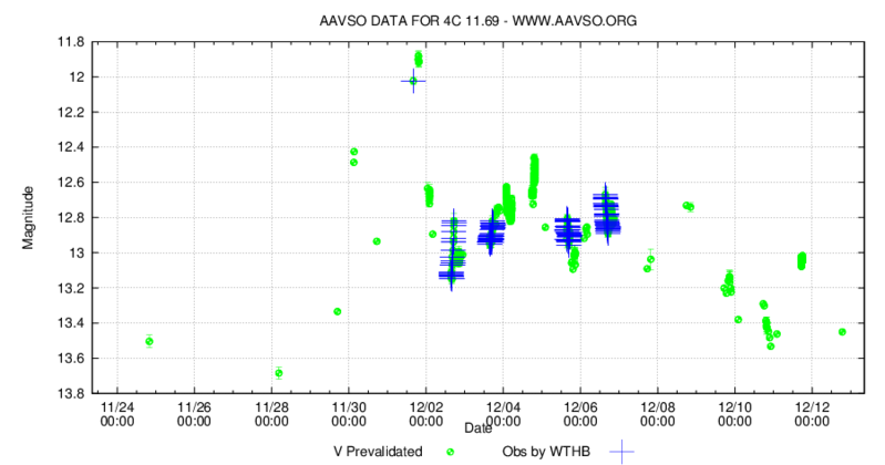

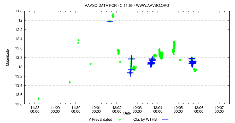

Aktuella V-mätningar av 4C 11.69 från AAVSO:s databas ses i diagrammet nedan. Tomas Wikanders mätningar markeras med blåa kryss.

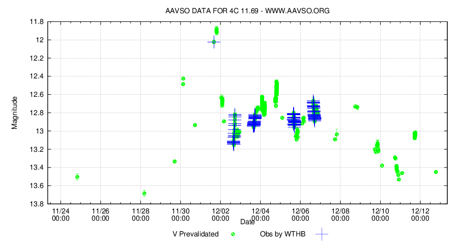

Vår blazar 4C 11.69 är alive and kicking, och har under de senaste nätterna pendlat mellan visuell magnitud 13.0 och 13.5. Nedan ges en ljuskurva med V-mätningar (AAVSO) för de senaste 20 dygnen. Mätningarna som Tomas Wikander har utfört ges med blåa symboler.

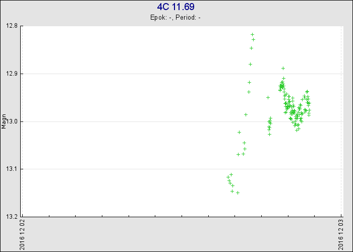

Nu finns i SVO också en mycket fin mätserie från Johan Warell, som observerade blazaren på kvällen den 2 december, när den hade försvunnit utom synhåll för Tomas W. En V-ljuskurva som visar de två tidsserierna ses nedan.

Eftersom mitt filterhjul strejkade obsade jag dock med C-filter baserat på AAVSO-sekvensen (V- och B-V), så det föreligger troligen en nollpunktsdifferens mellan de två dataseten. Även om mitt chip (Sony ICX 485) toppar vid 450-550 nm nära V-filtrets transmissionstopp så är QE-kurvan bredare än för V-filtret.
Så kanske är det lite orättvist mot Tomas att både mina och hans obsar i SVO markeras med samma färg, V-filtrerade obsar borde ha bättre färgkorrektion och därmed högre precision.
Jag har haft problem att ladda upp min tidsseriefotometri i SVO på grund av filformatet som produceras av MPO PhotoRed (Brian Warner), som i övriga hänseenden är en makalös maskin. MPO:s EX-format rimmar inte helt med AAVSO-standard - försöker nu mha AAVSO reda ut exakt hur, och därefter få Brian att åtgärda MPO-formatet. Därefter ska rapportering gå som en dans både till SVO och AAVSO (fantiserar jag om...).
/Johan

Nu har jag laddat upp obsarna till AAVSO också, som visar att nollpunktsdifferensen mellan mina CV-värden och V-filterfotometri är av samma storleksordning som spridningen mellan datapunkterna. Så vi kan med gott samvete jämföra Thomas och min fotometri utan omräkning.
