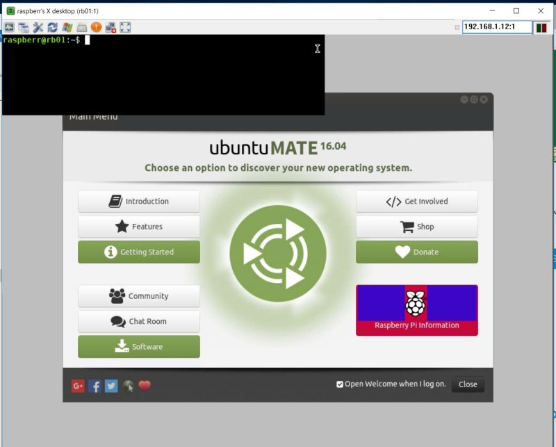

Nu stötte jag på patrull.
Antagligen var instruktionerna jag använde för att sätta upp autostart av VNC inte för Ubuntu Mate. Det skulle funnits bibliotek där jag skulle lagt en autoexec file, men tomt. Den här använde jag: https://learn.adafruit.com/adafruit-ras ... at-startup" onclick="window.open(this.href);return false; men alltså felaktig. Det är lite märkligt när jag ansluter via VNC, jag förväntade mig se samma bild som den direkta på Raspberry, men det är som om jag är en annan användare och har en egen bild av skrivbordet med helt andra fönster.
Dock kan jag ansluta till Raspberryn, testade med RealVNC men min gamla UltraVNC gick lika bra. Dock så fönstret som kommer upp är inte 1920x1080 i upplösning, mer 1024x768. Ser inte heller Raspberryns menyer utan bara ett grått fönster, har jag terminalen upp så lägger den sig i vänstra övre hörnet. Förstår att jag skall lägga upp ett virtuellt desktop. Det kan jag konfigurera i valfri storlek. Dessutom bestämma storleken på det. Mans skall dessutom kunna sätta upp fler VNC instanser med olika upplösningar, det kan ju vara bra att ha beroende på vilken dator jag har som klient, kan ju även vara mobiltelefon.
Jag hittar massor av tips på detta men tycker inte de riktigt stämmer överens med mitt Ubuntu Mate och Raspberry Pi 3.
Några ideer?
Kstars gick bra att installera och köra, hittar nu både Ekos och Indi där.

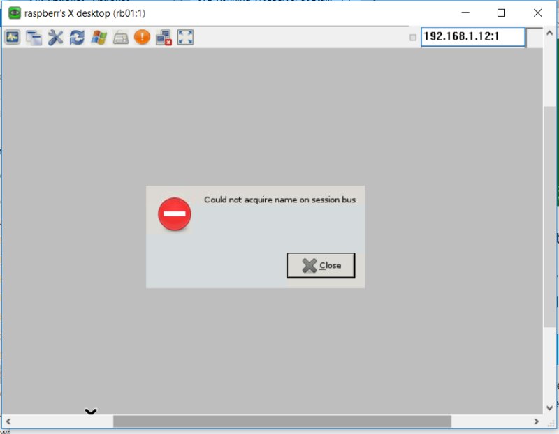

Re: Unix astro information sökes
Nu lyckades jag lösa det med information från länken om hur man sätter upp en vnc server i raspberry. Det var enklare att hitta och lägga in filerna när man använde det grafiska gränssnittet och nu ligger en fil autostart mappen som heter tightvnc.desktop.
I den filen har jag lagt följande innehåll:
[Desktop Entry]
Type=Application
Name=TightVNC
Exec=vncserver :1
StartupNotify=false
Det blev rätt på en gång, tur för jag lyckas inte öppna filen igen för att redigera, endast köra den.
När jag bootar om Raspberryn och ansluter med UltraVNC från min Windows maskin visas detta felmeddelande:
raspberry vnc startuo 01.jpg (26.35 KiB) Viewed 8563 times
Klickar ok och det går vidare och Raspberrys skärm visas på min windows klient:
raspberry vnc startuo 02.jpg (49.92 KiB) Viewed 8563 times
Ser dock inte likadan ut som bilden från HDMI utgången på Raspberryn. Troligen att göra med att jag har olika upplösningar. Flyttar jag fönstret på servern så följer inte fönstret med på klienten.
Nästa steg blir att försöka styra upplösningen på klientbilden och stänga av grafikortet i Raspberryn samt sätta upp en virtuell skärmbild som servern ser. Men detta tar jag lite längre fram när huvudet fått vila sig.
Eller någon kanske har en lösning direkt för detta?

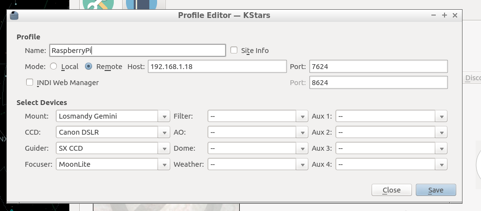

Hur du lägger in din Canon: du startar Ekos, och så har du Select Profile överst. Där skapar du en profil, och väljer vilka saker du ska ha med. Välj Canon DSLR som CCD. Och så en montering, och en guidekamera osv. Sen är det klart!!
Kör du indiservern i samma maskin så väljer du bara "local", så startas allt samtidigt.

Ja nu minns jag, precis som du visade över Skype. Har lagt upp mina enheter nu, men ser inte var jag väljer local anslutning till enheterna, är det under Indi configure? Port inställningen kanske?
Får inte kameran att ansluta men det beror väl på ovan med local settings inte är rätt.

Du ställer in var indiservern finns, local (samma maskin eller en annan maskins ip-nummer) genom att redigera den profil du skapat. Klicka på den mittersta knappen till höger om profilnamnet, den som är lite randig hos mig:
Så får du upp profileditorn. Där väljer du "local" eller skriver in ip-numret för den maskin indiservern kör på. Jag har min på en "remote host", dvs indiservern kör på Raspberry men Ekos på min laptop inne i soffan. I ditt fall när du kör allt på samma Raspberry, så ska det vara local. Och det är default-läget.

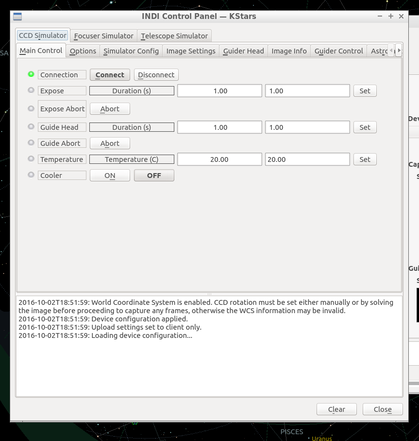

Vidare: sen ska du klicka på Start Indi och sen connect. I den Indi Manager som dyker upp, får du då meddelanden om hur det går. Om den inte connectar till kameran, vad säger den då i logfönstret, nere i Indi-managern? Se bilden:
Loggen är nedre delen av fönstret. Du kan ställa in den på att ge mycket mer info där med, men vad säger den som det är nu?

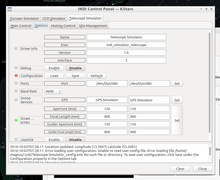

Gav mig då på att försöka få kontakt med EQMOD-indi. Men får meddelandet "No such file or directory" den hittar inte något på /dev/ttyUSB0, 1, 2, 3. Kan man kanske se någonstans vilket port nummer som EQMOD tilldelats så man inte behöver prova sig fram. I Windows ser man ju det i Enhetshanteraren.

Monteringen då:
Steg 1: har Raspberryn hittat den, dvs har du en /dev/ttyUSB0? i terminalen kan du göra t ex
$ ls -l | grep USB
och se vad du hittar
Det skulle kunna vara så att det är rättighetsproblem men då borde den rapportera det i logg-fönstret. Testa som jag skrev och se vad det ger för output.
Steg 2: När du vet att du har /dev/ttyUSB0 så se till att det är det som står som port i Indi-managern också, se bilden nedan:
Om det inte står rätt skriver du in rätt i den högra rutan och klickar Set, så flyttas det över till den vänstra och det lyser grönt längst ut till vänster.
Funkar det så långt? Vad händer då när du försöker connecta i Ekos? Kopiera gärna in loggen här.
