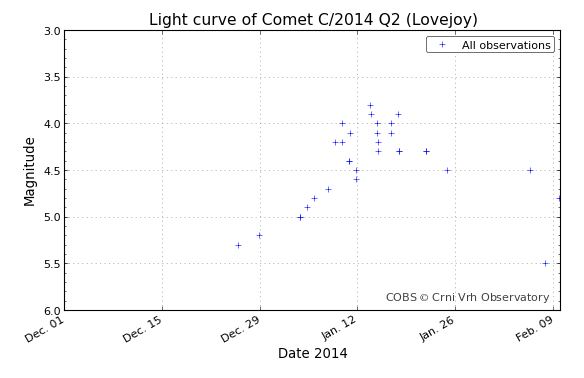

Jag fångade den också ikväll (UT 21:10) med 7x50. Tyckte den svarade perfekt mot 60 And. Fick den därmed till mag 4.8, koma 10', DC 4. Obsade den också med 16"aren och idag var den riktigt praktfull. I 58x uppvisade den en stor koma och en ganska markerad svans (30', PA 80). Svansen var lättare att se än förra gången jag provade, och detta trots att himlen inte var hundra. Obsen är rapporterad till Cobs.
Det har nu blivit en hel del svenska obsar av Lovejoy. Tillräckligt för att det ska arta sig till en ljuskurva (se nedan).

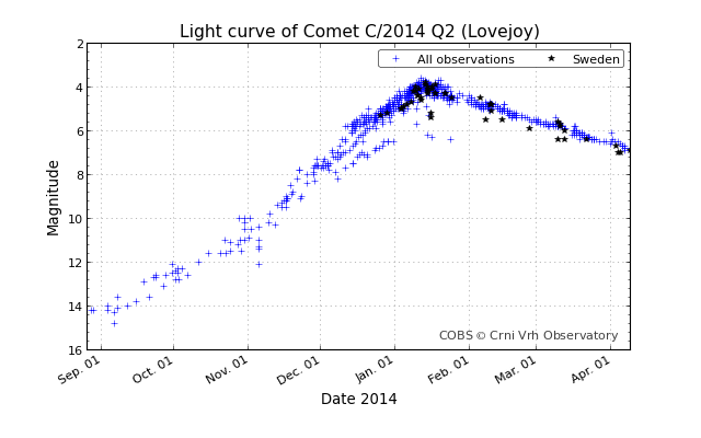

Re: Komet C/2014 Q2 (Lovejoy)
Lovejoy fortsätter att hålla högt tempo och ligger nu en hel magnitud över prognosen som baserar sig på ljusstyrkeutvecklingen före perihelium. Aktiviteten visar ingen tendens att mattas av heller, skillnaden mot prognosen ökar stadigt.
Igår kväll skattade jag den till mag 6,9, diameter 5', DC 6 och en 15' lång och smal svansstump i PA 5 grader.
Nästan alla observatörer som rapporterar till COBS skattar DC-värden på 3-4 vilket jag inte begriper, för mig har den en väl kondenserad koma. Från svenskt håll har vi legat betydligt högre, på DC 5-6 i medeltal.
Totalt har 50 observationer av kometen samlats in av svenska observatörer sedan 25/26 december och vi kommer att kunna följa kometen lätt hela våren, kanske en bit in på sommarhimlen. Totalt har 785 observationer rapporterats till COBS vilket gör att vi står för 6% av totalen, inte illa av fem bidragsgivare (förutom undertecknad även Kärnfält, Karhula, Holmberg och Anderlund). Så här ser ljusstyrkeskattningarna ut nu, blått är samtliga observationer i COBS och svart är SAAF-bidraget.
/Johan
