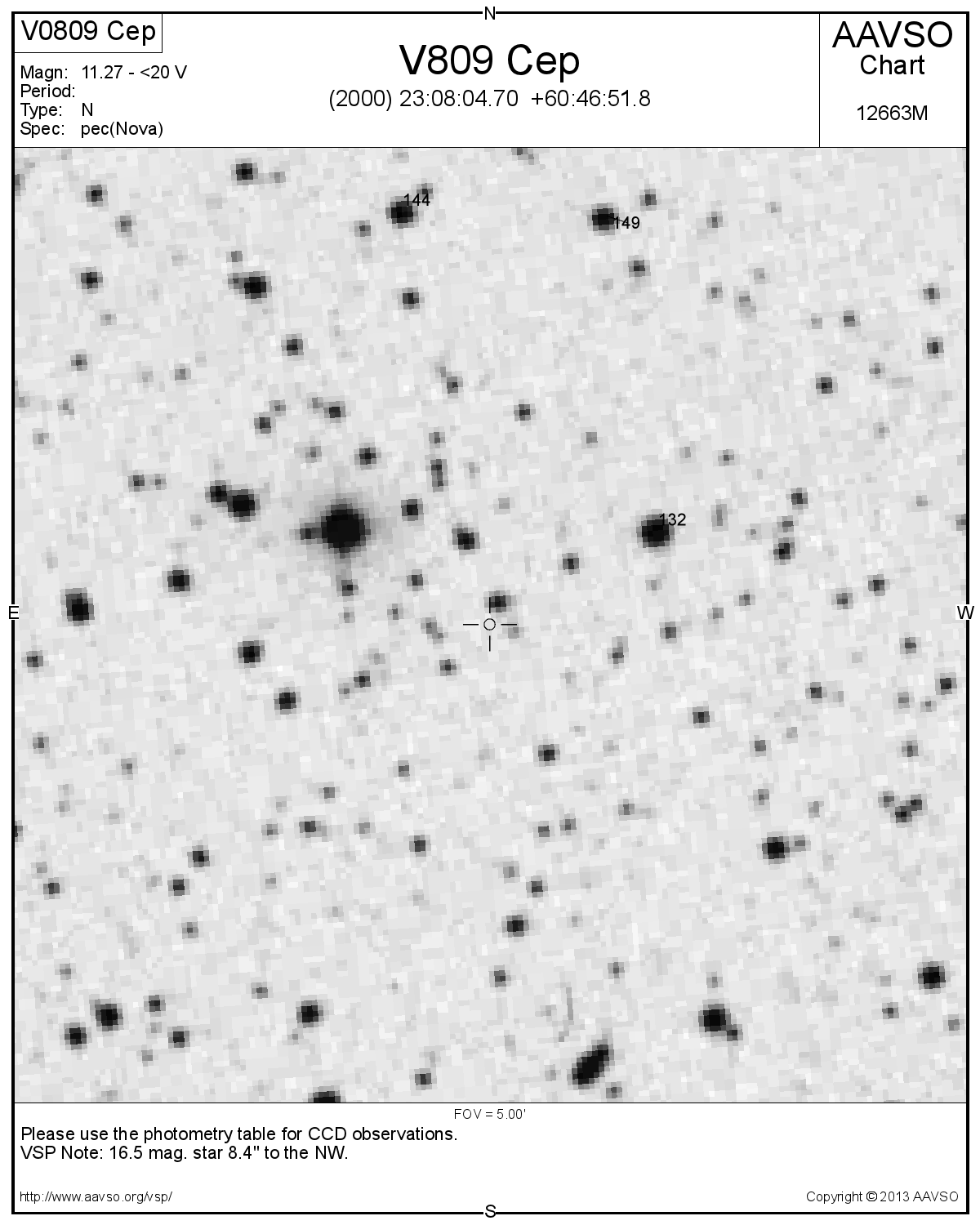

Som påpekas i en aktuell AAVSO-diskussion …
http://www.aavso.org/recent-v809-cep-observations
… så finns det en stjärna av magnitud ca V = 16.7 strax nordväst om V809 Cep. Bra att veta vid mätningar.
Se karta nedan, 5x5 bågminuter, med norr uppåt.

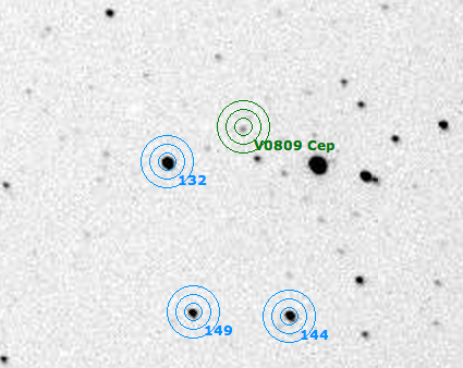

Re: Misstänkt nova i Cepheus
Ja, det där var förrädiskt! Jag gjorde två obsar av novan med BRT, den 10 och den 16 september, och bägge gångerna identifierades den här väldigt närbelägna fältstjärnan som novan i Vphot.
