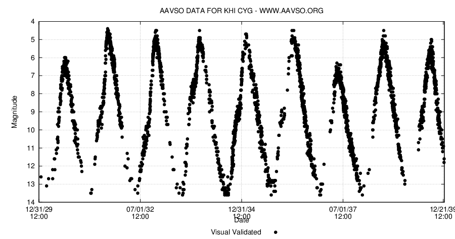

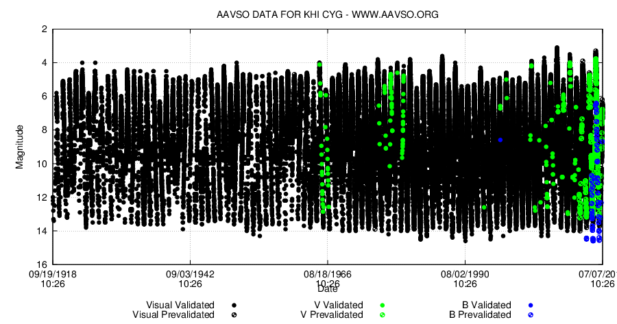

Posted: 2014-07-17 12:34:03
by wilt
Hans Bengtsson wrote:Det tycks definitivt som om Chi Cyg nu ligger i maximum eller kanske strax efter. Ett verkligt ljussvagt och rejält försenat max!
En hastig koll i AAVSOdata visar att det är det svagaste maximat på över 75 år. Man får gå tillbaka till sommaren 1937, då chi Cyg hade ett maximum på liknande nivå.
- chicyg1.png (104.33 KiB) Viewed 12355 times
- chicyg2.png (41.11 KiB) Viewed 12355 times
