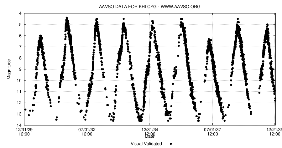

chi Cyg har ökat några tiondelar: 6.9 ikväll.
Det tycks definitivt som om Chi Cyg nu ligger i maximum eller kanske strax efter. Ett verkligt ljussvagt och rejält försenat max!

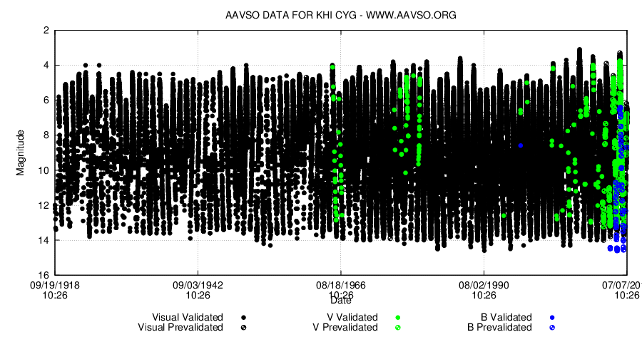

Hans Bengtsson wrote:Det tycks definitivt som om Chi Cyg nu ligger i maximum eller kanske strax efter. Ett verkligt ljussvagt och rejält försenat max!
En hastig koll i AAVSOdata visar att det är det svagaste maximat på över 75 år. Man får gå tillbaka till sommaren 1937, då chi Cyg hade ett maximum på liknande nivå.
