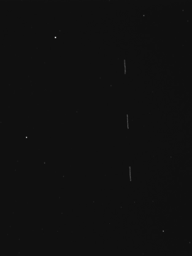

Jag satt och lurpassade i närheten av en koordinat på listan och klippte av tre snabba 5sekundare efter varann (med nedladdnings-fördröjning mellan subbarna) och stackade dem:
Klicka på bilden för att visa hela stacken
Jag laddade in datan från MPC i Sky-X, banan ser så gott som korrekt ut men den hamnade flera timmar fel, även när jag matade in datan i monteringen som ska klara att tracka stenklumpen. Nåt med verkar bli fel med timingen när jag matar in alla värden enligt MPC-filen

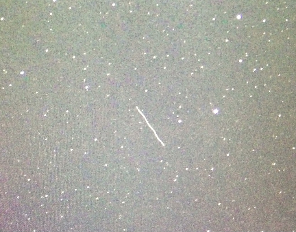

Står under en fantastisk himmel och har följt 2012DA14 vandra uppåt. Här är en första bild tagen med ett 100mm objektiv. Jag har fotat kameradisplayen med mobilen så bättre kvalité kommer senare.
Nu åter till kikare.

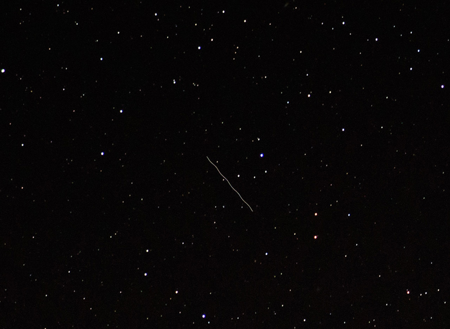

Bifogar en bild här som jag tog ikväll. Det är en 1 minutsexponering vid 105 mm brännvidd. Spåret från asteroiden ser lite lustigt ut, beror det på att den tumlar omkring, eller kan det vara något fenomen vid följningen?

Min gissning är att hela himlakroppen tumlar runt i sin bana (mer eller mindre kaotiskt) och detta sker i bråkdelar av en minut i dessa fall. Nästa APOD? Nej, jag är inte bitter men jag är bara avundsjuk. Grattis annars till fotona!

även när asteroiden passerade som närmast Jorden var den alldeles för liten för att kunna upplösas med en 105 mm så min gissning är att det är någon form av periodiskt fel i följet.
Re: Småplaneten 2012 DA14 natten 15-16 februari 2013
Bilden är läcker, men även om stenen tumlar omkring sin egen axel kan den ju inte gärna byta riktning fram och tillbaks i rymden, så jag håller på Peters förklaring.

Nu har jag lagt upp en stackad bild med 16 delbilder som visar spåret av DA14 från klockan 20:56:16 och fram till klockan 21:10:06. Avbrotten i spåret beror helt enkelt på att jag inte exponerade just då, men här syns i alla fall den svängande spåret under en längre tid. Det ser ut att ha ett väldigt regelbundet sinusformat möster. Tidsangivelserna är från kamerans EXIF-information. Innan fotograferingen så ställde jag kamerklockan efter klockan på mobiltelefonen. När jag jämför tiderna i kameran med tiderna för 2012DA14 i Starry Night, så ser det ut att diffa ca 7-8 sekunder, dvs. att kamerans klocka ligger 7-8 sekunder efter Starry Night.
http://www.astrofotografen.se/tmp/2012DA14_trail.jpg
Jag skall göra en liknande bild med för de tider som Timo efterfrågade.

Är rätt så söker att det är monteringen som hittat på något. Har inte sett fenomenet på några andra bilder och det finns ju inte en antydan till vågrörelser på din 300 mm bild.
Alla dessa bilder är tagna med min AstroTrac. Monteringen ville inte vara med alls, måste se över den vid tillfälle.
Jag har försökt mäta upp pendlingarna i din bild och kommit fram till 70bågsekunder och en total avdrift på 30 bågsekunder (med reservation för beräkningsfel).
Hittade denna tråd http://www.cloudynights.com/ubbthreads/ ... in/2257381 där tillverkaren själv verkar ange en maximal PEC på 50" vid perfekt balansering och över en längre tid, så varför inte...
Du skulle kunna sätta på en längre tele eller refraktor och testa PECen över några minuter och se om du får fram snarlika resultat.
Edit: Jag gjorde om mätningarna och kom nu fram till en pendling peak-to-peak på 55" och en avdrift på 20".
