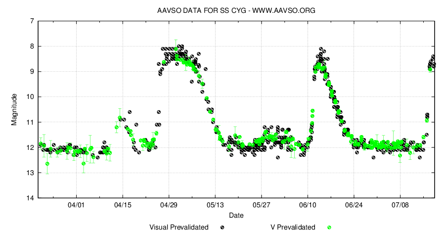

Underligt nog visar ljuskurvan nedan (från AAVSO) alla kända faser hos SS Cyg, trots att den sträcker sig över endast 110 dygn! Vi har först ett erratiskt beteende, därefter ett långt utbrott, sedan ett kort utbrott, och just nu pågår alltså ett anomalt utbrott. Mellan utbrotten normal vilomagnitud kring V = 12.0.
Med sedvanlig blygsamhet så har jag märkt ut mina egna observationer i blått så att de ska synas bättre.

SS Cyg är i utbrott, skattade den till 8.4 inatt.
Dessutom har objektet visat ett oregelbundet beteende nyligen; de senaste fyra månaderna har två av de annars ganska sällsynta miniutbrotten inträffat:
