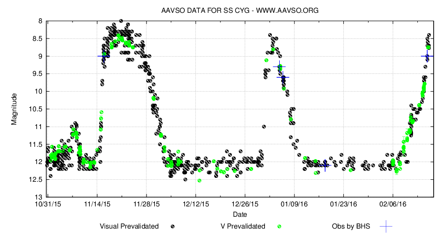

Re: SS Cygni i utbrott
Underligt nog visar ljuskurvan nedan (från AAVSO) alla kända faser hos SS Cyg, trots att den sträcker sig över endast 110 dygn! Vi har först ett erratiskt beteende, därefter ett långt utbrott, sedan ett kort utbrott, och just nu pågår alltså ett anomalt utbrott. Mellan utbrotten normal vilomagnitud kring V = 12.0.
Med sedvanlig blygsamhet så har jag märkt ut mina egna observationer i blått så att de ska synas bättre.
SS Cyg. AAVSO. Visuell kurva.
SS Cyg 110 dygn.png (60.19 KiB) Viewed 33916 times

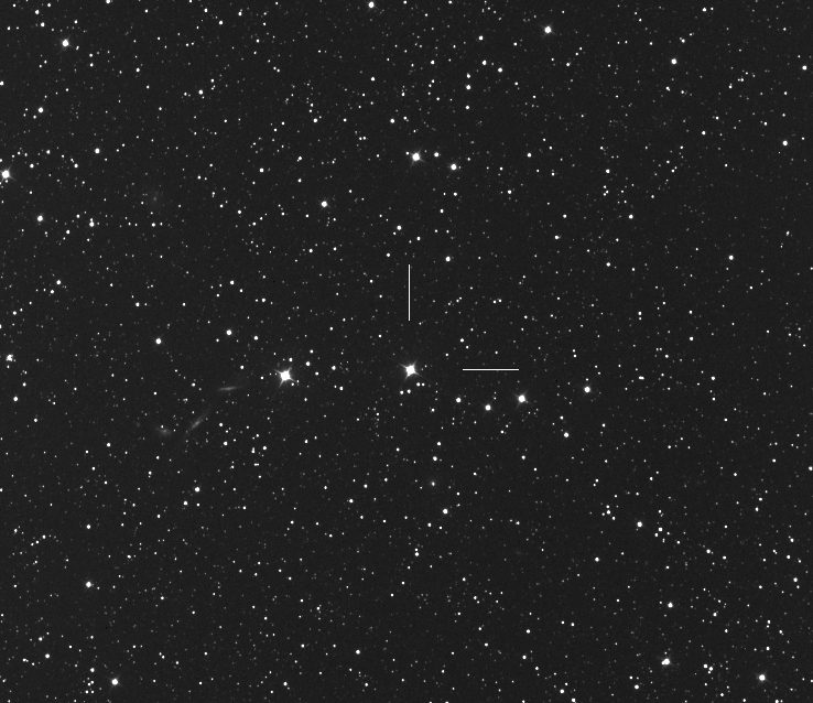

Hej! Jag råkade fotografera SS Cyg natten 1-2 september då jag riktade teleskopet på galaxerna i närheten av stjärnan.
Har ej gjort några fotometriska mätningar men den ser ut att vara ca 8.5-9.0mg
Hälsningar
Gregor
PGC 67244_SS_Cyg_utbr.jpg (312.32 KiB) Viewed 33727 times

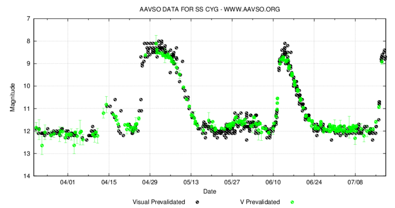

Dessutom har objektet visat ett oregelbundet beteende nyligen; de senaste fyra månaderna har två av de annars ganska sällsynta miniutbrotten inträffat:

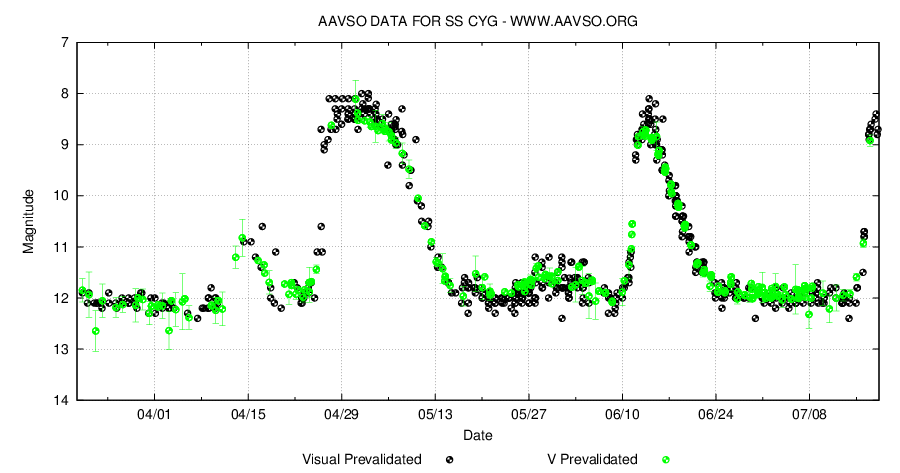

SS Cyg var den gångna natten ungefär av magnitud 11, enligt AAVSO. Det är förmodligen starten på ett anomalt utbrott, dvs ett utbrott med relativt långsamt tilltagande. Alternativt kan det handla om ett mini-utbrott.
