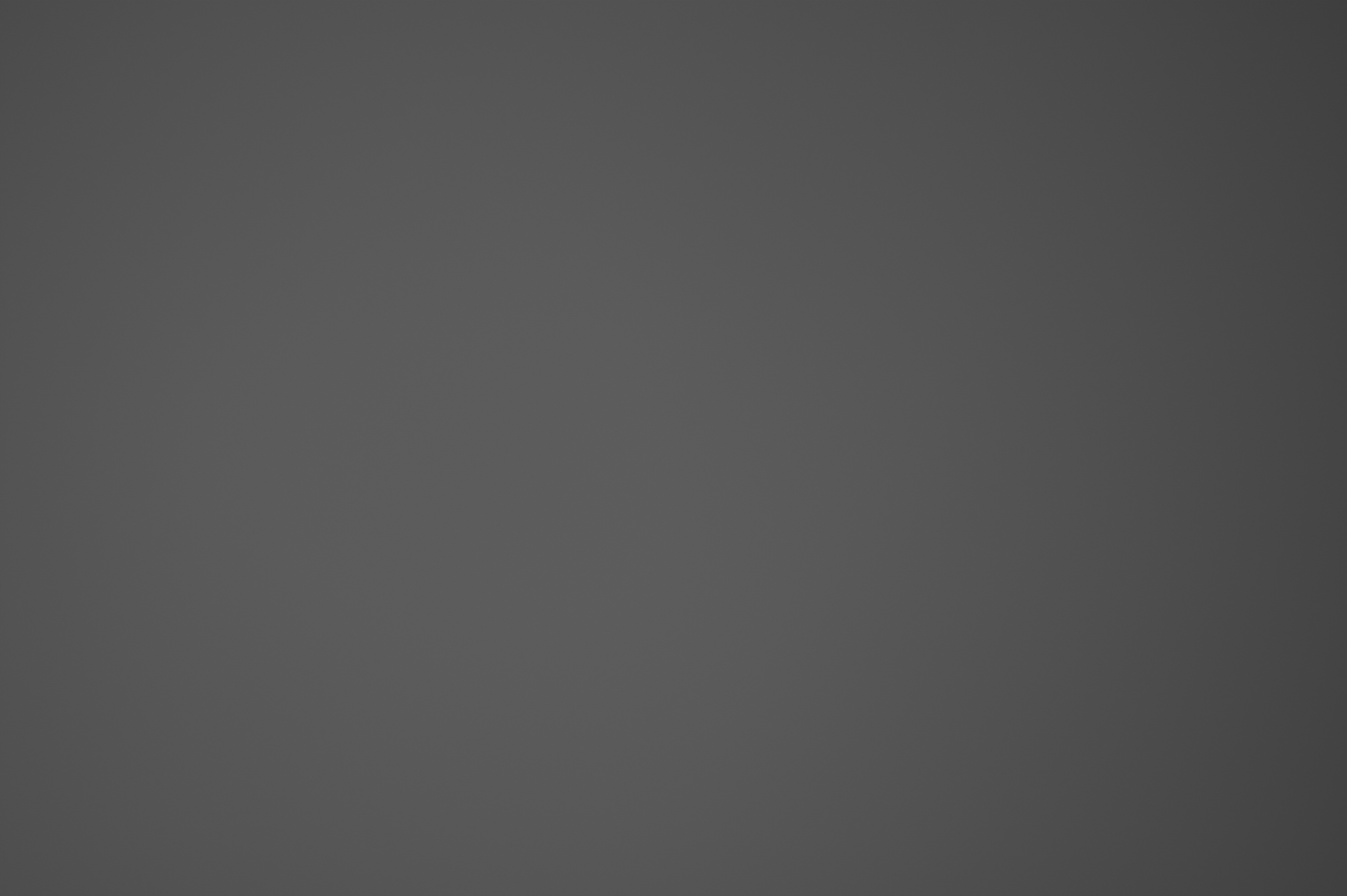

Re: Investering i utrustning...
Gällande vinjetering på 200pds så kan jag skicka en flat jag gjorde iordning för en av mina stackningar.
Genom den kan man få en rätt bra ide.
Det är ju en 23 Megs tiff dock så kanske bra om jag mailar den istället för att lägga upp den här.
Det är ju ett sätt att se och förstå begränsningen och vilket avkall man gör när tuben ligger i prisklassen som dessa två alternativ är.

Din flat i tiff format är det bara du som kan använda så om du vill visa hur den ser ut, vilket jag håller med om kan vara intressant, så tar du och skalar ner den i storlek och sparar den i jpeg med lämplig kompression.Gällande vinjetering på 200pds så kan jag skicka en flat jag gjorde iordning för en av mina stackningar.
Då kan du enkelt få ner den långt under 1 Mb vilket just är poängen med jpeg.
Här kommer en flat i jpg gradienten blev lite sämre men man kan fortfarande få en blick av fördelningen.
Värt att tänka på är att kameran inte sitter lodrätt i focuseraren i denna för att bättre hamna rätt till objektet så den representerar bara vilken skilnad det blir i ljusstyrka från center av focus till ytterkant. (200pds mot nikon d5000)
