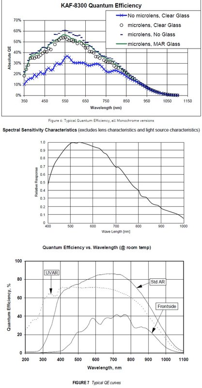

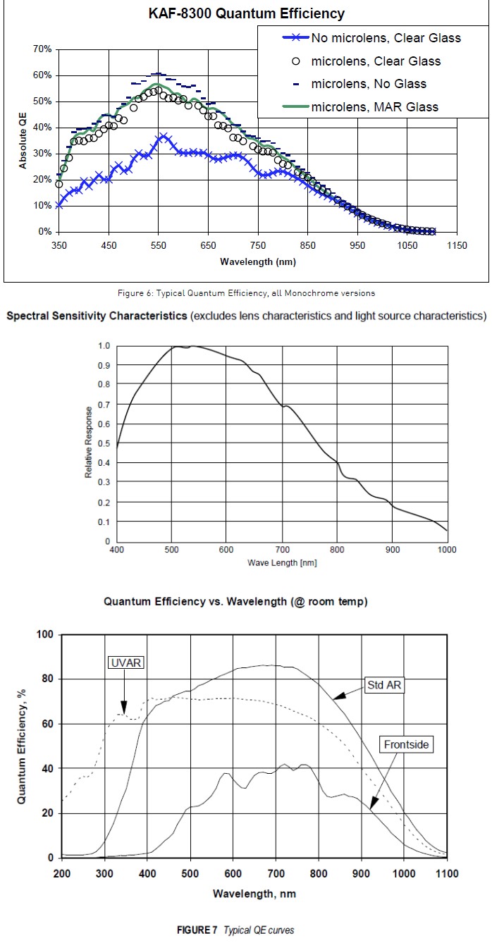

Jag är ingen expert men vill bidra med detta. Ur spektral synpunkt kan jag inte se att teleskopet skulle påverka för ett V-filter. Jag har också svårt att tänka mig att Baader skulle sälja ett fotometrisk V-filter som ger några större mätfel.
Däremot ger sensorn ett mycket stort felbidrag då den spektrala qe-kurvan skiljer sig avsevärt mellan olika ccd-er. Bifogar 3 kurvor som visar lite av detta.
Den översta är den som sitter i Moravian G2-8300 (utgår för att det är den gröna kurvan som gäller)
Nästa kurva är Sony icx285al som Johan och jag använder. Sony specar inte absolut qe men den relativa fungerar bra för denna jämförelse.
Nederst är en professionell SITe SI-502A sensor. Vanligen används den bakbelysta så det är den heldragna Std AR som gäller.
Denna artikeln tyckte jag är läsvärd
http://www.britastro.org/vss/low_cost_BVRI_filters.pdf" onclick="window.open(this.href);return false;
/Håkan
Re: Variabeltest fjärrteleskopet!
Bra inlägg!
V-filter Johnson från Baader skiljer sig en hel del från V-filter Johnson från Astrodon. Baader har en tydlig red tail och går inte ner till noll förrän kring 730 nm, medan Astrodon når noll kring 650 nm.
Ett bra ställe med massor av filtertester är detta:
http://carlostapia.es/curvas_filtros/revisiones.html" onclick="window.open(this.href);return false;
I vilken mån, mätt i magnituder, som Baaders röda svans påverkar mätvärdena för röda stjärnor vet jag inte men något bör det ju vara. Förhoppningsvis inte så mycket att det har egentlig praktisk betydelse när det gäller variabler med stor amplitud. Testerna kommer att ge svar på frågan huruvida de olika effekterna sammanslagna ger några fel att bry sig om.

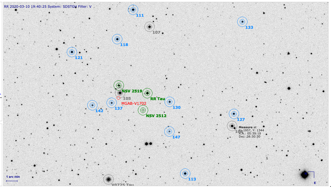

RR Tau runt kl.21,30
5 st subbar V och 50 sek exponering. Tyvärr har jag inga darks just nu för exponeringstider under 180 sek. Men det går ju att komplettera med senare.
Är klart ikväll men ngn lite disighet i atmosfären.

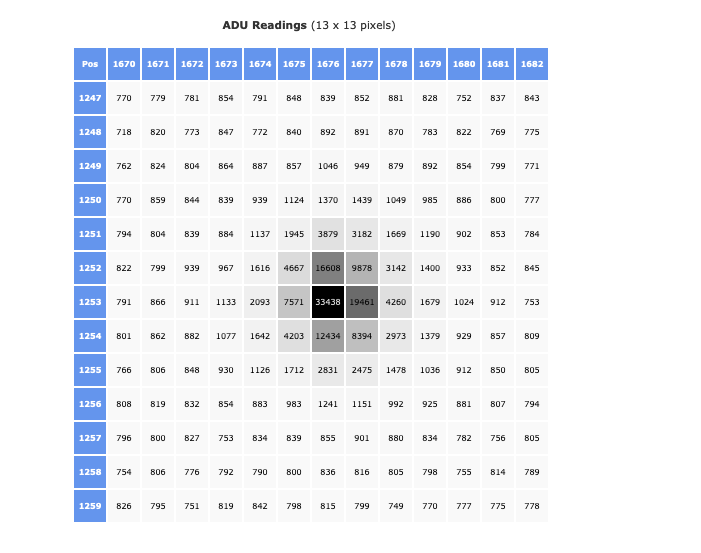

Jag mätte en av bilderna och exponeringen ser ut att ha träffat rätt. SNR för RR Tauri är 223 och den ljusaste pixeln ligger på ett ADU-värde på 33 438, långt från där mättnaden och olinjäriteten träder in.
