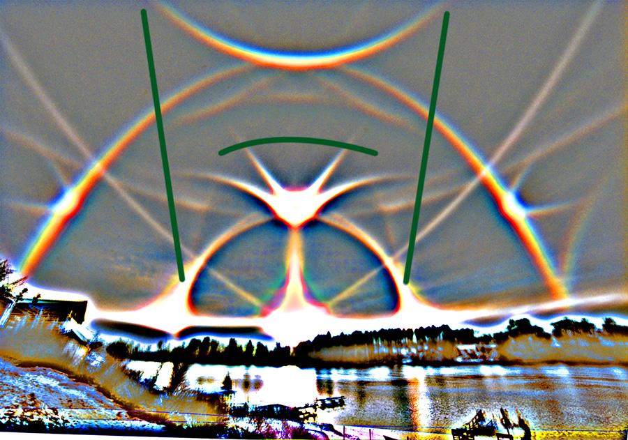

http://www.thehalovault.org/2018/12/com ... weden.html" onclick="window.open(this.href);return false; ligger bilder som är jättefint förstärkta av Nicolas Lefaudeux från Magnus råfiler och där ser jag ytterligare bågar som inte var uppenbara innan förstärkningen och som jag har markerat med grönt i den andra bilden nedan.
Vet någon om dessa har blivit diskuterade/identifierade av någon av specialisterna?

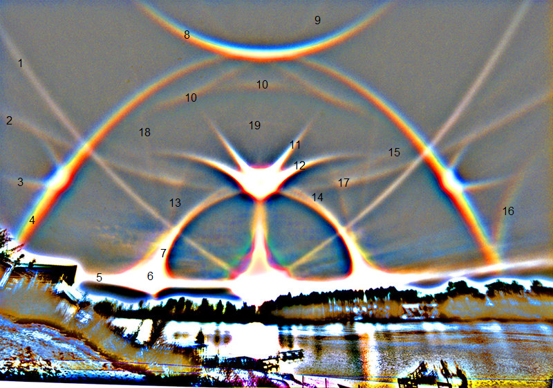

I bilden nedan har jag försökt sammanfatta de identifikationer som jag har hittat. Precis som Peter skriver i ett inlägg ovan, finns det ett par komponenter (18 och 19) som vi inte hittat något namn på. Edit: Les Cowley har nu identifierat dessa två komponenter.
Observera att identifikationerna på bilden är gjorda med reservation för att något blivit fel! I så fall får vi rätta till det. Kommentarer mottages tacksamt.
1. Helic arc
2. Wegener arc
3. 46 degree Parry supralateral arc
4. Supralateral arc
5. Parhelic circle
6. 22 degree parhelion
7. 22 degree halo
8. Circumzenithal arc
9. Ounasvaara arc
10. 46 degree Lowitz arcs
11. Upper sunvex Parry arc
12. Upper tangent arc
13. Reflected lower Lowitz arc
14. Middle Lowitz arc
15. Hastings arc
16. Infralateral arc
17. Edbäck parhelion (Edbäck arc?)
18. Reflected upper Lowitz arc
19. Upper suncave Parry arc

Re: Unika halofenomenet i Borlänge - Magnus Edbäck
Stort grattis till dagens mer än välförtjänta APOD :good: :good:
Väldigt fin visuell sammanfattning Hans!
Jag har skickat frågan om halokomponenterna 18 och 19 till de finska halospecialisterna så vi får hoppas på identifikation.
Angående Infralateral Arcs (16) så ligger den ju uppenbart ovanför Parhelic Circle (5) medan Wikipedia påstår att den alltid ligger under.
Jag ställde frågan till Les Cowley som bekräftade att Wikipedia har fel och han menar att det är ganska symptomatiskt för halobeskrivningar på Wikipedia och han har slutat att försöka rätta till då hans kommentarer ofta modifieras undan för undan tills de inte längre stämmer... för många kockar...
Hans, jag skickade också frågan till Les Cowley som svarade följande:
19 is an upper suncave Parry arc. https://www.atoptics.co.uk/halo/prryim2.htm" onclick="window.open(this.href);return false; It shows as a very faint smudge on my labelled enhancement. As I mention in the text, its faintness is puzzling. It is usually rather brighter at that solar altitude.
18 is yet another Lowitz arc. I'm fairly sure that it is a second reflected upper arc as labelled at https://www.atoptics.co.uk/fz380.htm" onclick="window.open(this.href);return false;
