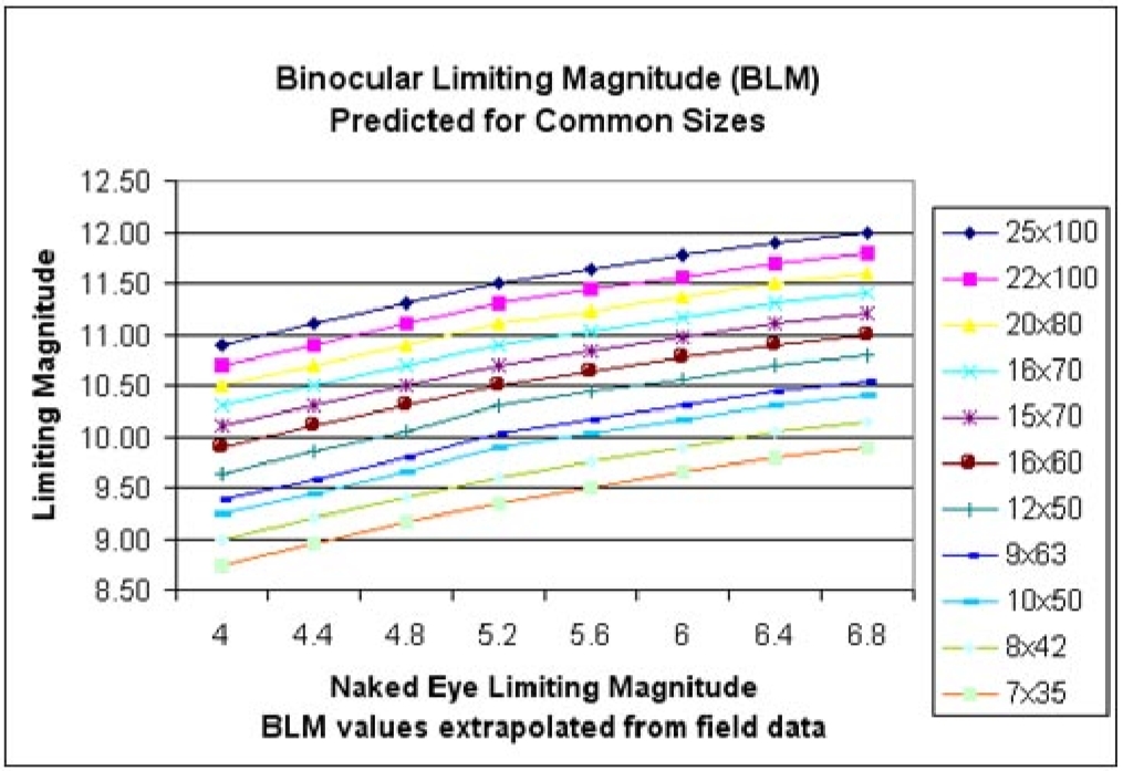

...och här är ett bra diagram för val av instrument :D

Intressant diagram Katarina. Jag tycker den stämmer väldigt bra för min 25x100. Jag brukar kunna se stjärnor 4.5 till 5 från min balkong med blotta ögat om det är bra förhållanden och ingen måne framme, och med kikaren kan jag komma ner en bit under 11. Med min 10x50 tycker jag inte det stämmer lika bra. Enligt diagrammet skulle jag nå 9.5 till 10 men tror jag får dra av en magnitud på de siffrorna. Skillnaden är nog att den stora kikaren är på ett stativ och den mindre håller jag i handen. Diagrammet kanske är gjort med förutsättningen att alla kikare är på stativ?

Javisst är det ett intressant diagram! Nu när jag skriver på mobil har jag svårt att klistra in direktlänk men om du googlar
binocular limiting
..så får du nästan överst fram ett 29-sidigt pdf-dolument (stämplat cloudy nights) som har detta diagram lite som en slutkläm. Ja, alla kikare var på stativ står det där.
Sen om man ska kunna skatta behövs nog minst en magnitud som marginal.

Jag vet inte riktigt vad 'common size' står för i det här sammanhanget, men kan konstatera att jag med min 15x70 når ner till max 10.5 vid bra förhållanden.
Tycker att det är förvånansvärt bra med tanke på att jag med min 10-tums Dobson når ungefär 12.5 med ett 30 mm okular (dvs 40x förstoring).
Kan så klart gå lägre med högre förstoring, men jag tycker det är väldigt svårt att få en vettig bild med hög-förstorande okular (vilket jag därför sällan använder).
/Björn

Björn wrote:Jag vet inte riktigt vad 'common size' står för i det här sammanhanget, men kan konstatera att jag med min 15x70 når ner till max 10.5 vid bra förhållanden.
Jag upplever samma. Det är ofta svårt i våra breddgrader med hög förstoring pga turbulensen i atmosfären som råder i vår del av planeten. Det är mycket sällan man får tillfälle med en lugn atmosfär där man kan använda okular med korta fokallängder. Dessutom, de gångerna när det är lugnt i atmosfären så brukar vi få också dimma och kondensation i våra instrument.
