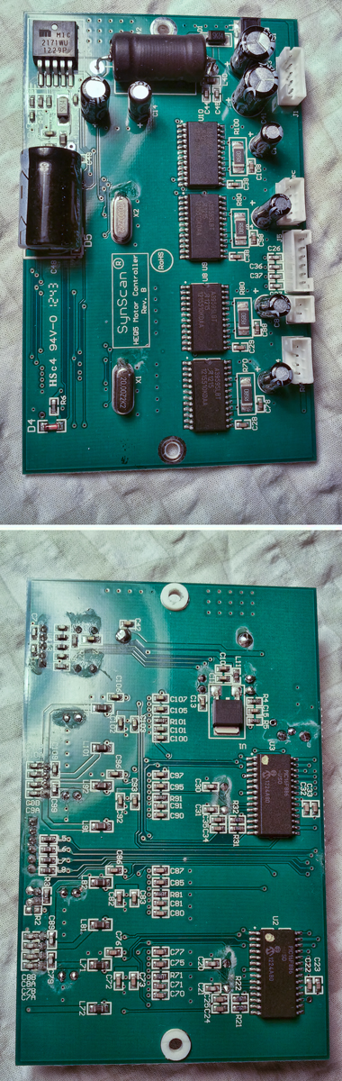

Jag bytte ut moderkortet för en tid sedan, efter att det första pajade, så det var bara att kolla i skrotlådan. Så här ser det ut (fram- och baksida).
Man har kostnadsoptimerat massproduktionen genom att utesluta alla justeringsmöjligheter såvitt jag kan se. Att hacka mjukvaran är nog inget jag ger mig på, men otroligt nog finns det personer som klarar sådant också. Till ex Nikon och Canon finns ju "hemmagjorda" firmware att ladda ned. Respekt för upphovsmännen...

Nyfiken på kretsbetecknignen på drivkretsarna, de 4 som sitter på ovansidan, översta raden, ser ut att börja på A....
Anders
Re: HEQ5 ojämn tracking speed
Posted: 2017-02-02 17:27:55
by ragge
Starsoft wrote:Hej
Anders
Så här ser de ut :
/Ragnar

Tack för infon, nu kunde jag stilla lite av min nyfikenhet kring fenomenet med hickande stegmotorer.
Styrkortet från Arduino som visas här har en annan typ av styrkrets som sköter mikrostegen internt, automatiskt och enkelt, man bara talar om för kretsen i vilken riktning den ska styra motorn, hur långt den ska gå och vilken upplösning man ska använda (mikrosteg) så sköter kretsen resten. Den klarar så vitt jag vet bara 16-mikrosteg och jag känner inte till någon annan krets som har högre upplösning.
SynScan lösningen med 64-mikrosteg använder standard drivkretsar som inte är specifika för stegmotorer, därför krävs en processor som hanterar strömmarna genom motorlindningarna så att det går att kontrollera en stegmotor. Så vitt jag kan begripa så kontrolleras strömmen i de olika stegen genom att processorn lägger ut en referensspänning till drivkretsen och på så sätt styr strömmen i de olika mikrostegen, det finns alltså inget lätt sätt att justera strömmen.
Standard i stegmotorvärden verkar vara att styra strömmen i de olika mikrostegen efter en sinusfunktion och hoppas på det bästa. Det ryktas på nätet att det inte ger något bra resultat att försöka modifiera sinusformen för att hantera motorns olika momentegenskaper i de olika stegen på grund av att det finns en rad faktorer som påverkar motorstyrningen. När det gäller den här styrningen kanske det skulle gå eftersom det bara handlar om en viss hastighet och en viss ganska konstant last, jag tippar att det inte lagts ned onödig mycket arbete på sådan förfining i det här fallet.
