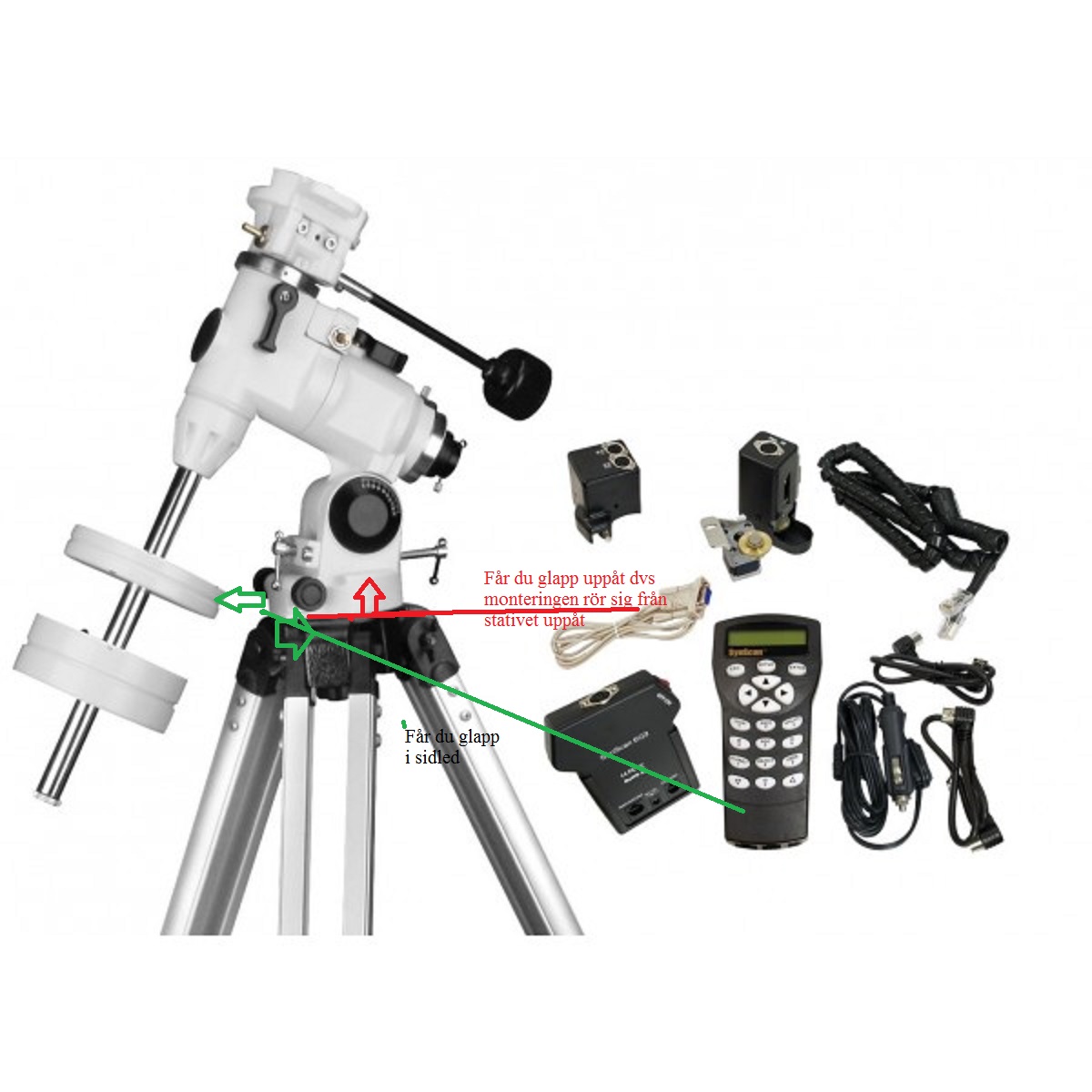

ritade lite i en bild av neq3 och är det så att du har glapp uppåt att "monteringen" rör sig uppåt från stativet och hur mkt ?
Rör den sig även i sidled å hur mkt ?
mvh/bjorsa

phpBB [video]
Här syns glappet ganska tydligt

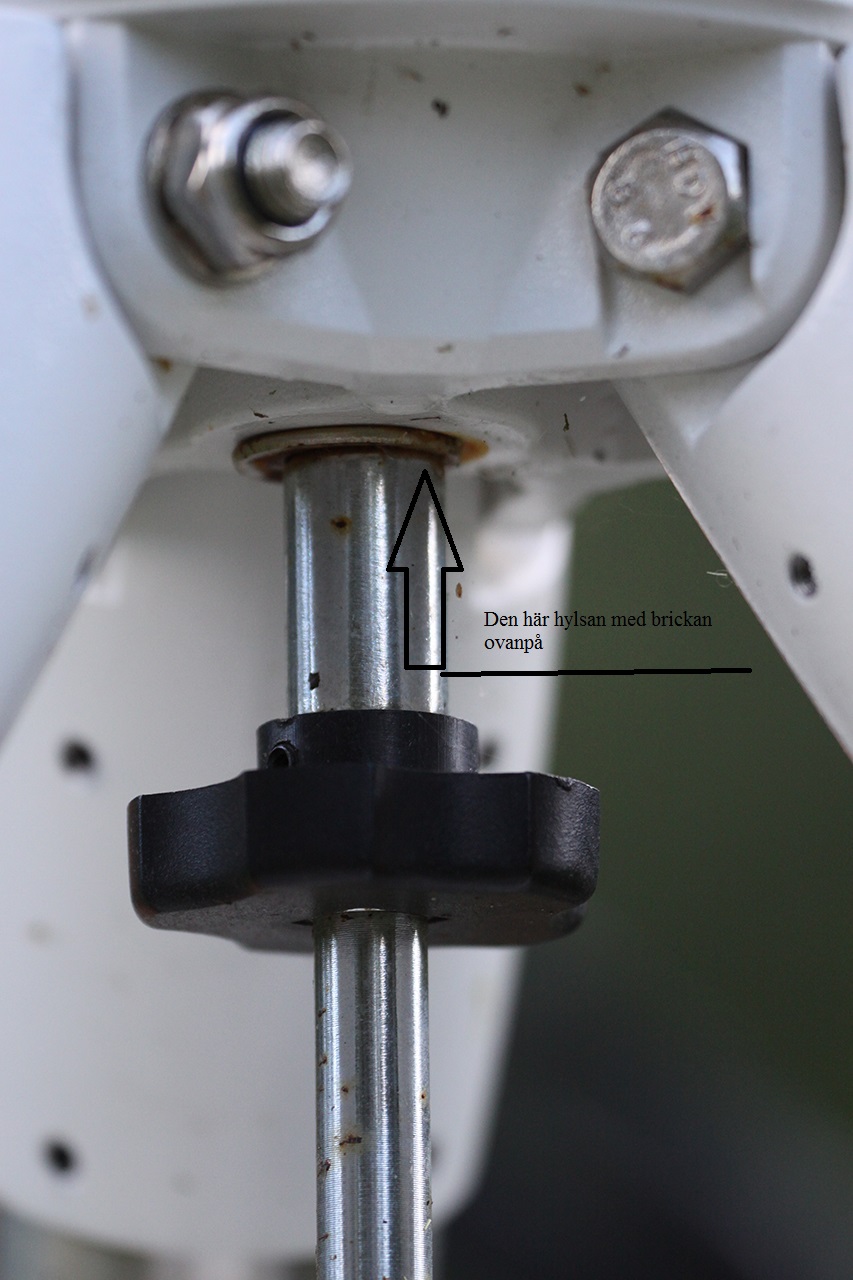

Hej !
Ja det var ett stort glapp som man inte skall ha å det går inte att dra den gonomgående bulten mer ? på min neq6pro så så det ut som att det sitter en hylsa över den genomgående bulten å då högst upp ,om det är den som inte sitter där eller inte sitter rätt dvs att det inte går att spänna ner "monteringen " mot stativet ordentligt men kanske inte är så på neq3
Så här ser det ut på mitt neq6pro där den där"hylsan" som är grövre än pinnen under som då pressas uppåt å håller "monteringen" ner mot stativet
mvh/bjorsa

Nä de är olika. På denna modell så är det enbart en genomgående bult, Drar jag den hårdare än jag redan gjort så kommer gängorna gå sönder :evil:
Det är väl priset man får betala för billiga monteringar. Så ett nytt är nog det enda för mig.
