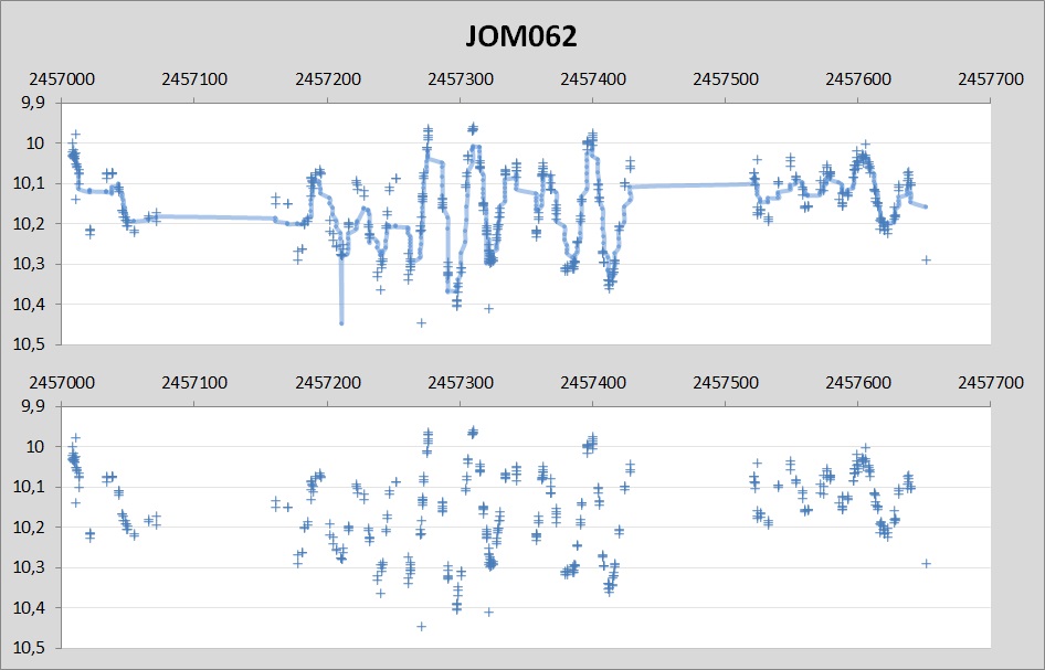

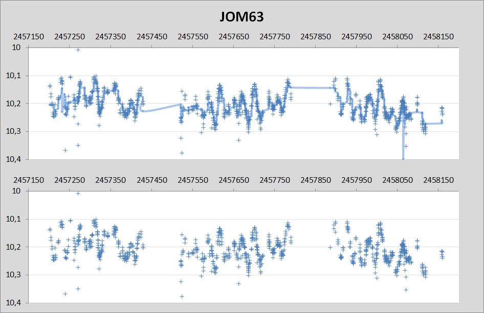

Hej Hans och alla andra variabilister,
Här kommer graferna för de senaste kandidaterna i mitt data set (rensade för extrema värden).
Har kollat dem mot SVX på 2 bågminuter och för magnitud intervall 9-11 utan några träffar.
Om det skulle underlätta så kan jag skicka Excelfilerna med epost, säg bara till.

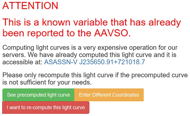

Hej Thomas,
Tack för att du vill hjälpa mig, jag skickar över data snart. Har för mig att det var vid installationen av programmet som jag avskräcktes men ska kolla på det igen. Idag testade jag att plotta kurvan för en stjärna som jag valde på måfå och fick detta meddelande. Har ni fått det förut?
- Attachments
- Computing_Light_Curves.jpg (90.87 KiB) Viewed 8565 times
- Posts: 5571
- Joined: 2011-03-04 18:19:54
Re: Variabelupptäckarprojekt
Jag har fått ett sådant meddelande en gång. Det är ASAS-SN-teamet som vill meddela att de redan lagt in denna stjärna som variabel i VSX, och att det därför kanske inte är meningsfullt att kolla upp den på nytt (om man inte är särskilt nyfiken, förstås).

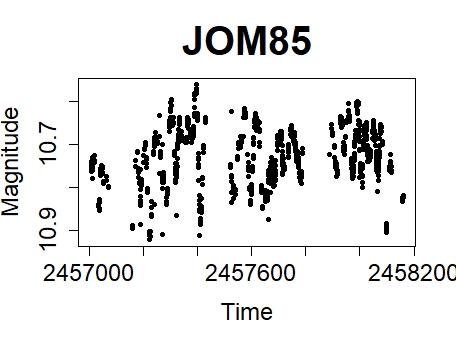

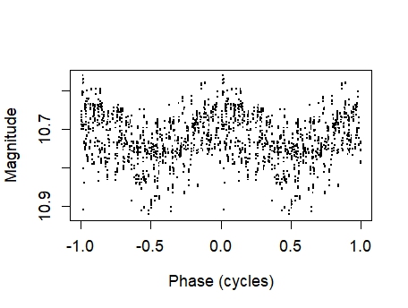

Det ser ut som om JOM85 är en variabel.
Huvudperioden är 31.17 dygn med en andra period på 46.13.
Martin
Martin
- Attachments
- 003_JOM85_Phase_MMJ.jpeg (71.47 KiB) Viewed 8485 times
- 001_JOM85_Martin M Johansson.jpeg (69.39 KiB) Viewed 8485 times
- Posts: 5571
Kul!
Ingen tvekan om att denna stjärna är variabel, typ SRB. Är det du själv som gjort periodanalysen? Bra gjort i så fall!
Jag tror att VSX-teamet i detta fall vill ha perioden med bara en decimal, det skulle det nog bli anmärkning på när den submittas. Och i så fall bör även fasdiagrammet utgå från en enda decimal.
Tips:
När fasdiagrammet sedan ska bifogas som stödjande dokument när man submittar, så är det jättebra om man i fasdiagrambilden lägger in stjärnans primärnamn i VSX samt även ljusväxlingselementen, som exempelvis här:
https://www.aavso.org/vsx/docs/611983/3 ... seplot.jpg" onclick="window.open(this.href);return false;
Tips:
