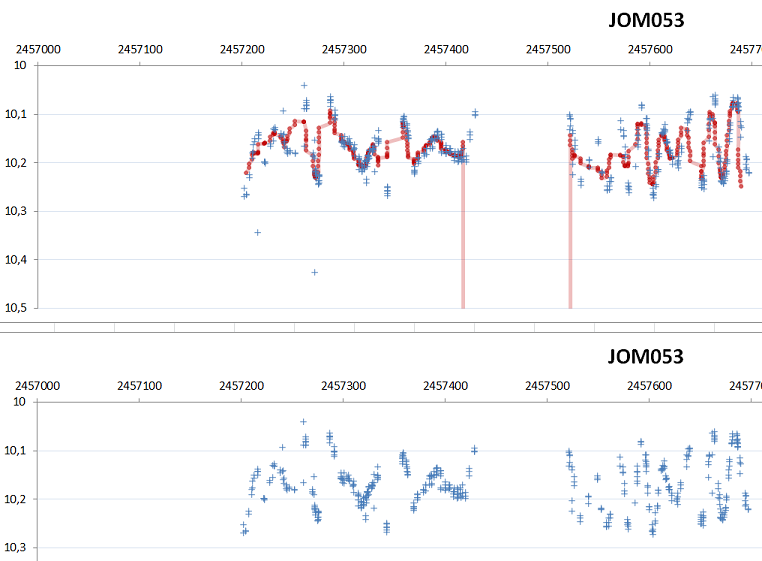

Jag har en som kanske kan vara en kandidat. Först avfärdade jag kurvan som brus då amplituden är så liten, men när jag plottat datan i Excel så verkar det finnas ett ordnat mönster där i jämförelse med data från andra stjärnor som jag tittat på. Vad tror ni?
JOM053 Martin M Johansson.PNG (87.82 KiB) Viewed 8557 times
Martin

Hej Martin!
JOM053 är definitivt variabel, och den är inte känd sedan tidigare.
Om du vill att vi ska fixa fortsättningen åt dig, vägen in till godkännande i VSX, så är det säkert inga problem. Givetvis anges du då som upptäckare, eftersom du med ditt diagram ovan upptäckt variabiliteten.
Edit:
Thomas K har nu periodanalyserat stjärnan, och jag kan submitta den så snart du ger klartecken. Du kan i så fall räkna med att den är godkänd i VSX inom några dagar.

Hej Hans,
Det var dubbla positiva nyheter jag fick från dig idag. Jobbar 6 dagar i veckan nu så det blir inte så mycket tid över till saker och ting så jag tänkte att även om jag hittar något så blir det svårt att få igenom upptäckten genom proceduren.
Jag tackar och bockar för hjälpen från dig och Thomas. Publicera den gärna! :good:
Martin
Re: Variabelupptäckarprojekt
OK, jag submittar den i morgon så bör den vara godkänd senast på fredag. Okomplicerad halvregelbunden variabel med tydlig periodicitet.
Edit:
Stjärnan är nu submittad (20 mars).

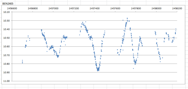

En riktig höjdare: BEN2405. Se kurva nedan.

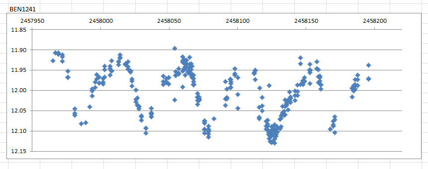

BEN1241 är halvregelbunden med period 46.1 dygn. Se diagram nedan.

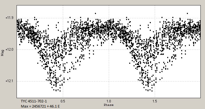

Kan du inte posta fastdiagrammet för BEN1241 här? Jag är nyfiken på hur den ser ut, måste vara väldigt tät och fin.
Martin
Det gick ovanligt snabbt med din stjärna, 4 timmar från "submitted" till "approved". Annars brukar det ta några dagar.
Visst kan jag lägga upp fasdiagrammet för BEN1241 = TYC 4511-702-1, se nedan. Det är som vanligt Thomas K som gjort periodanalysen.
TYC 4511-702-1 Phaseplot.jpg (103.15 KiB) Viewed 8429 times

Tack för kurvan, kan man från den utläsa att det finns två tydliga perioder för stjärnan? utan att använda statistik analys?
Jag har två nya kandidater som jag hittat och undrar således om vi kunde göra som vi gjorde sist?
Vänligen
Martin
BEN1241 har faktiskt bara en period, det är därför fasdiagrammet ser rent och prydligt ut. De flesta andra SR-variabler vi upptäckt har både primär och sekundär period.
Denna stjärna är troligen ingen röd jätte utan en något gulare stjärna av SRD-typ, kusin med RV Tauri-variablerna. Det är den första SRD-variabel jag upptäckt.
https://www.aavso.org/vsx/index.php?vie ... oid=612001" onclick="window.open(this.href);return false;
Roligt att du hittat ytterligare ett par kandidater! Jag submittar gärna men kan inte tala för Thomas K som sköter periodanalysen.

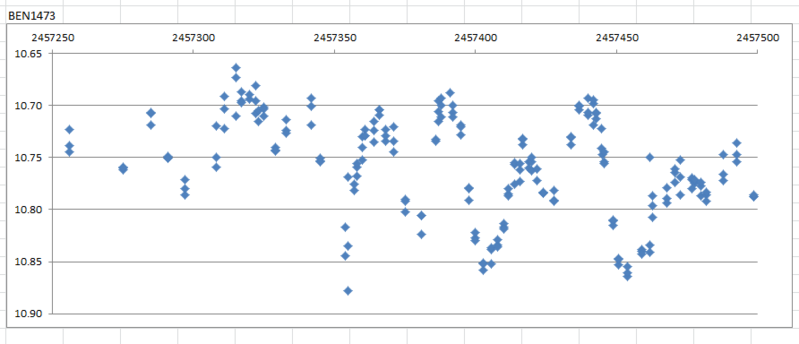

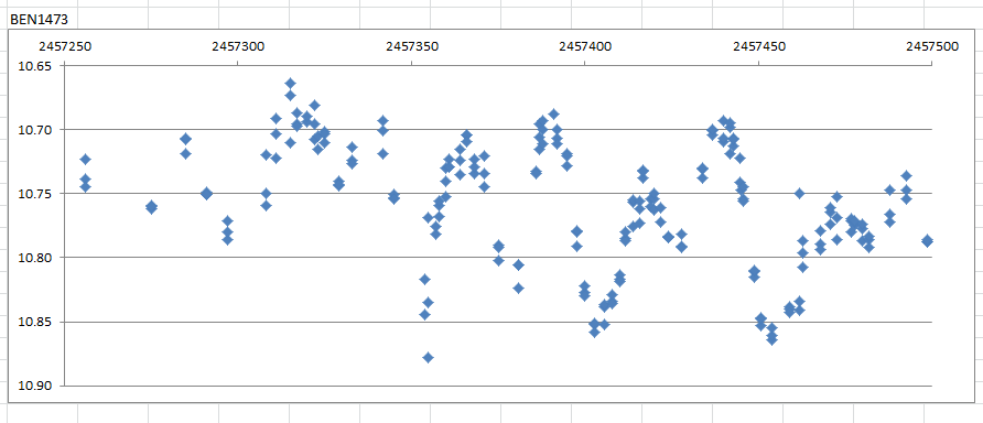

BEN1473 är en annan variabel, som tidigare har varit okänd. Se detalj av ljuskurvan nedan.
