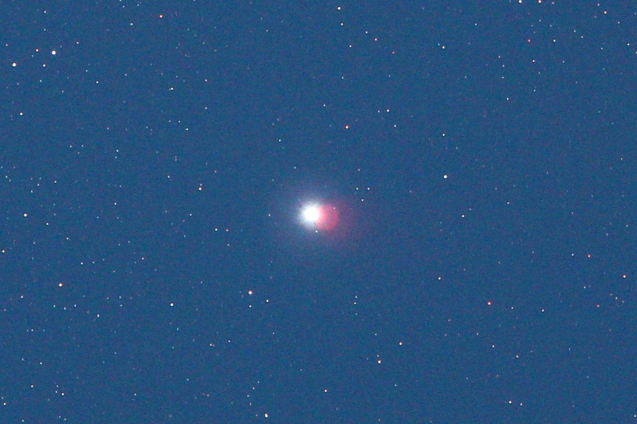

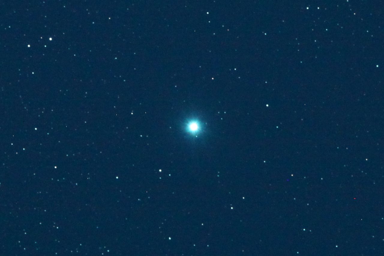

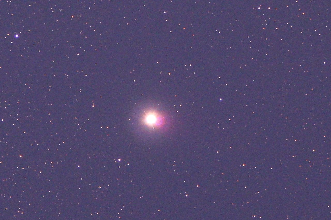

Gjorde lite test natten som var men med lite misstag dvs fattas en bild med 50d utan clas filter men den behövs inte tycker jag då det är själva astromodifieringen som orsakar problemet inte cls filtret de filtret förstärker däremot effekten av felet tycker jag .
Här en 40 sek exponering iso 1600 med 700 d modifierad (astronomiser) utan cls filter med ikaharos 70 ed med filedflattner har beskurit ut en 1280 bild
Här samma exponering men nu med cls filtret isatt
Och här då med 50d omodifierad och samma förutsättningar som ovan och cls filter isatt
När jag sen skulle ta utan filter strulade intervalometern i magiclatern så det blev 10 sek exponeringar så lägger inte upp den
Men man ser ju att det är själva astromodifieringen som ger felet/effekten sen vad det beror på att "halo"inte är centrerad över stjärnan e ju frågan är det pga att baaderfiltret inte sitter parallelt med sensorn eller sitter sensorn inte helt plant i förhållande till infästningen kanske går att testa med att pilla in ett bladmått på ena sidan å se om halon flyttar sig ?
