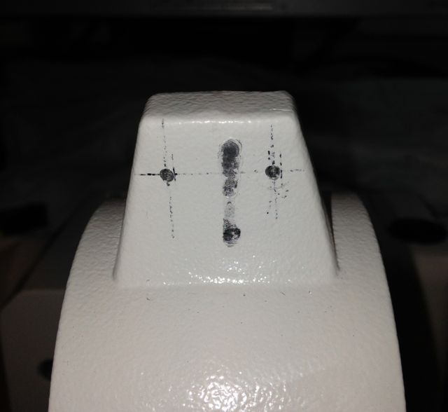

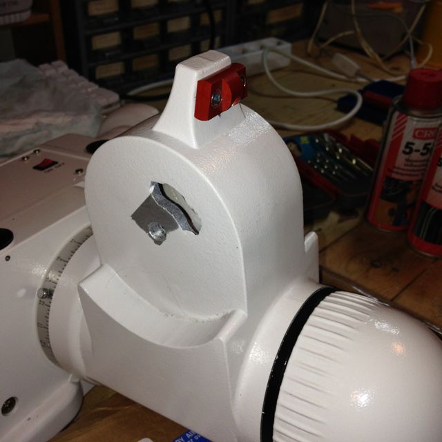

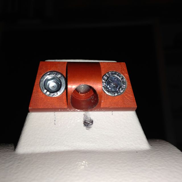

Verktyget var helt rätt för mig. Justeringsringarna var limmade och satt hårt fast. Modifieringen är nu nästan klar. Alla delarna passade bra och det var lätt att följa anvisningarna. Det var bara lite pill att få remmarna dit dom skulle. Alla lager var i gott skick och jag bytte bara på snäckskruvarna. Fettet i monteringen var tunt och genomskinligt (inget Kinaklister alltså), det fick sitta kvar och jag kompletterade bara där jag torkat rent. Jag har också moddat latitudskruvarna med en liten sats från Gunnar på UAA. På första bilden kan man se spåret efter skruven i original. Nu går justeringen som en dröm.
Mina första intryck av monteringen var att jag trodde den var trasig när jag hörde ljudet vid en GoTo. Därefter höll jag nästan på att förstöra gängorna till ena latitudskruven när jag försökte polinställa. Detta skall nu förhoppningsvis vara åtgärdat.
Beskrivningen för remdriftmodifieringen hittar man här: http://rowanastronomy.com/pdf/NEQ6-Belt-Kit.pdf
Fästhål borrade och gängade
Gunnars mod.
Gunnars mod.
Placering
Placering
/Thomas
