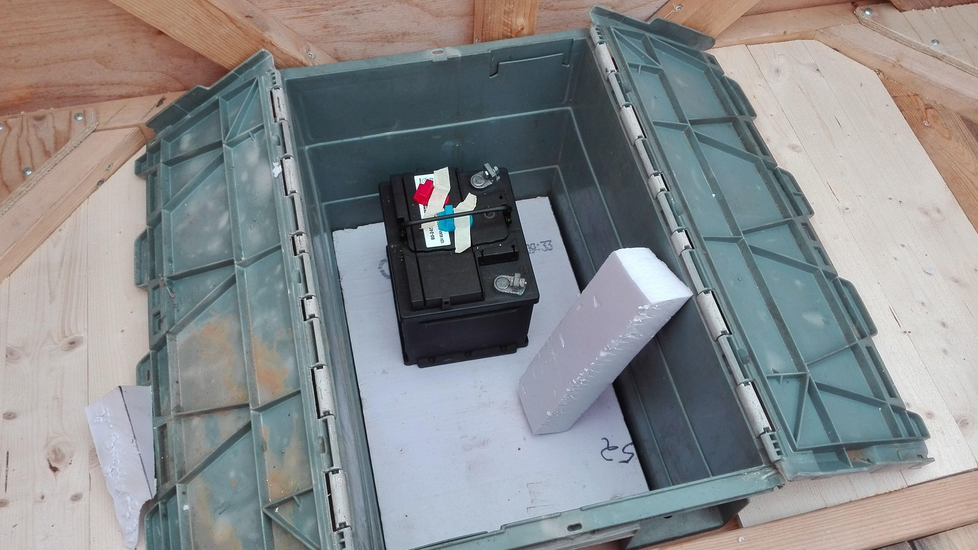

Här är nya maskinrummet. Här skall nu batteriet stå fram över, tänk så skönt att slippa släpa dessa 25 kg upp och nedför berget. Tyckte det var lika bra att isolera lådan så en behaglig temperatur för datorn kan hållas. Nu blev det tager vad man haver, en två tums skiva stod o skräpade, bra isolering men det blev inte mycket utrymme kvar.
