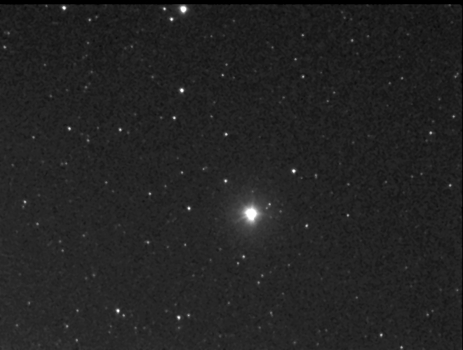

Posted: 2013-08-16 00:13:18
by hansg
En singel bild på 10 sek får bearbeta i morgon, fick ett spektra också med 300l/mm får se om diset sabbade den

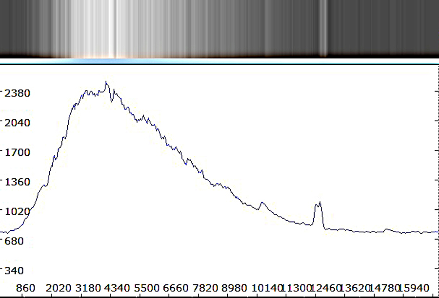

Re: Möjlig nova i Delfinen
Posted: 2013-08-16 07:09:10
by hansg
spektra nr.jpg (156.63 KiB) Viewed 33485 times
The attachment aaaaaaaaaaaaaaaaa.jpg is no longer available
Spektrat stördes av disiga moln + två stjärnor som ger två pikar,
tagen med min "högteknologiska spektrograf", ett balsa hus med M42 anslutning för kamera och 1.25" adapter till teleskopet och inv. ett kvadratiskt 300linjer/mm gitter från Alega skolmatrl.
Får se om jag får fram bättre spektra ,har c;a 100 bilder att välja på.
h-g
Posted: 2013-08-16 10:08:53
by Robin Andersson
h-g
Finns det en möjlighet att du skulle kunna lägga den nedersta grafen igen med skalor på axlarna? Hade varit väldigt tacksam :-)!
Robin
Posted: 2013-08-16 10:45:21
by hansg
Tyvärr Robin är spektrat av dålig kvalitet så jag vill inte offra tid på det :shy:
Men du kan få original fits bilden att leka med :green:
