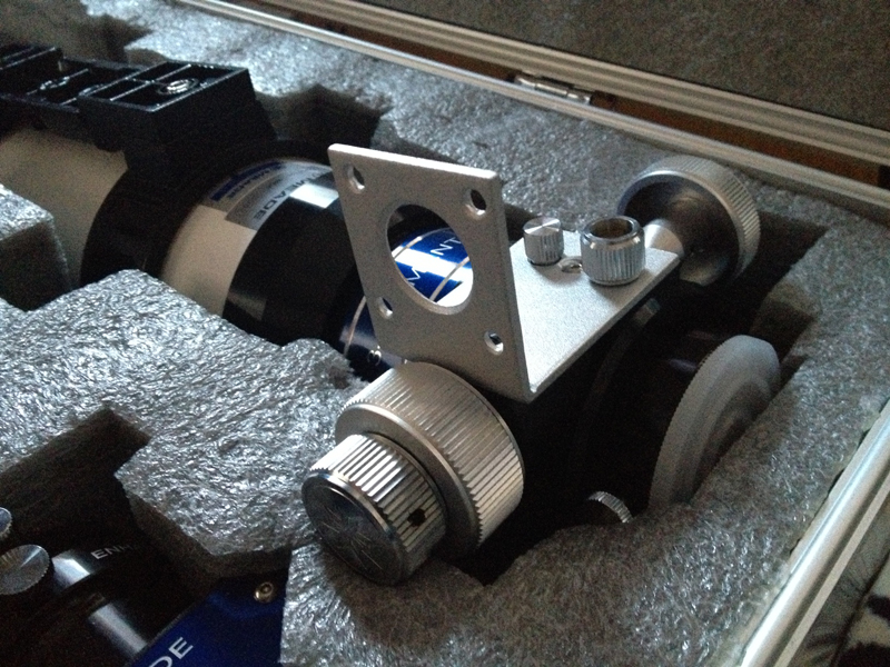

Nu har jag också beställt kort och motor, fästet har jag redan gjort till min Meade 102mm APO men jag har ännu inte funnit kuggremshjul och rem, Jag måste ha tag i ett kugg med en delning på 1.5mm och med profilen SN tror jag, för att det ska passa med orginal 1:10 ratten på fokuseraren, org.ratten är 30mm och jag hade tänkt mig 15mm på motoraxeln, då får jag 2:1 till finjusteringen och ett steg på motorn blir då 0.005mm vilket är mer än nog :)

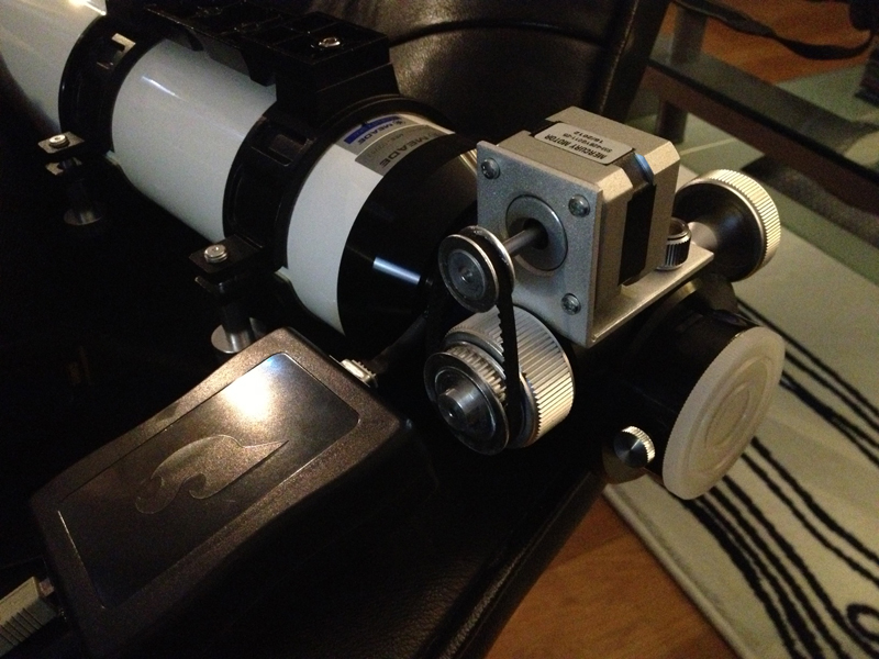

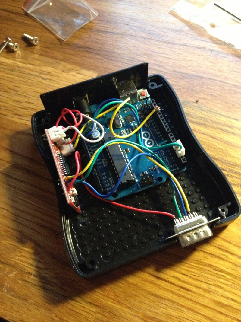

Nu har jag lyckats löda ihop alla komponenter och laddat in koden i Arduinon och lyckats köra den lite fram och tillbaka i FocusMax, men hur kalibrerar man motorn, så att 0 är längst inkörd drawtube? sedan så står det Focuser step size 100 i SGLAscomFocusControl Setup, men är det inte 200 på denna motorn? jag kan iaf inte ändra så värdet sparas, inte heller kan jag ändra focuser speed :/
Med den utväxlingen jag har kommer jag få ca 500.000 steg, och att stega sig fram i 10.000 intervaller känns väldigt drygt, kan man ändra det på nåt vis?
Såhär blev det tillslut iaf;
bild 1.JPG (672.64 KiB) Viewed 7777 times
bild 2.JPG (336.22 KiB) Viewed 7777 times
