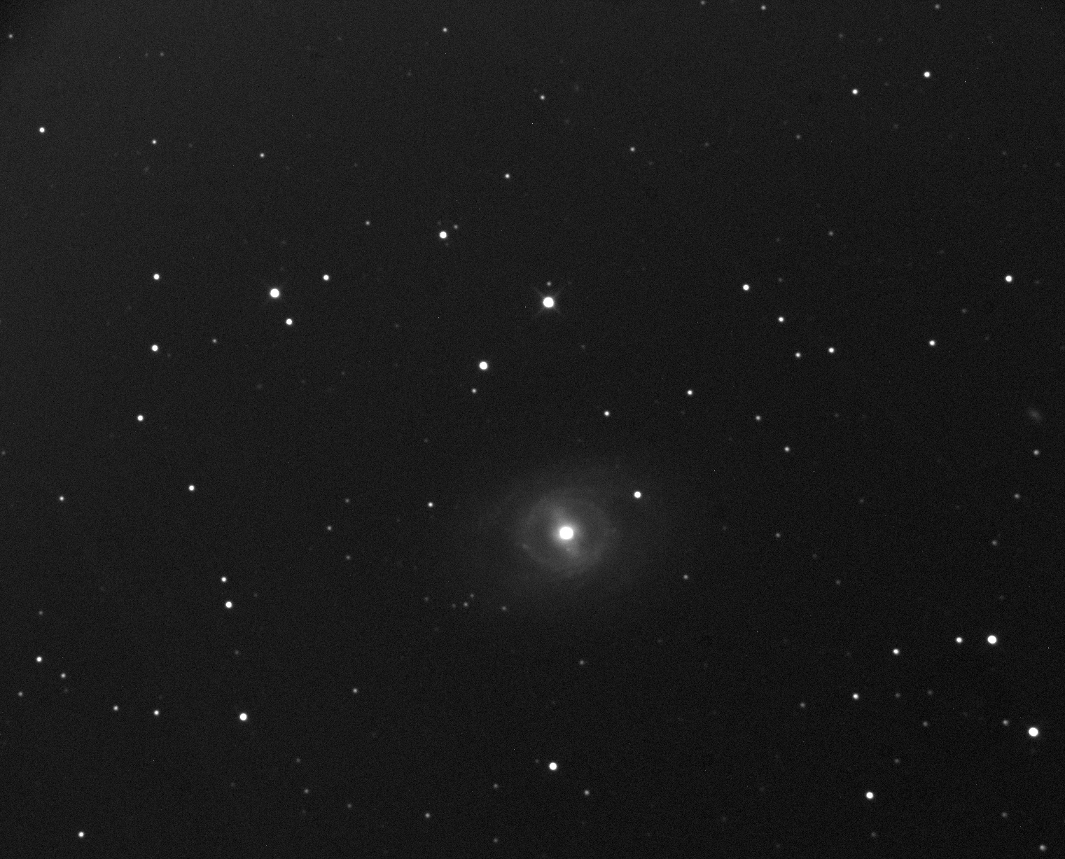

Tog 3x5 min lum innan jag stängde ner för kvällen.Lite retfullt man inte äger rätt filter så man kunde mätt magnituden rätt.
länk här till bildenhttp://www.astropixlar.com/sxvr-h18/m9522032012kl1.jpg

SN har så vitt ljus så inget fotometriskt filter är nödvändigt, går också bra att mäta stjärnor av O,B och A-typ utan filter,
bäst är om man kan ta bilden i fits format och mäta den i det formatet och låta bli att bildbehandla den.

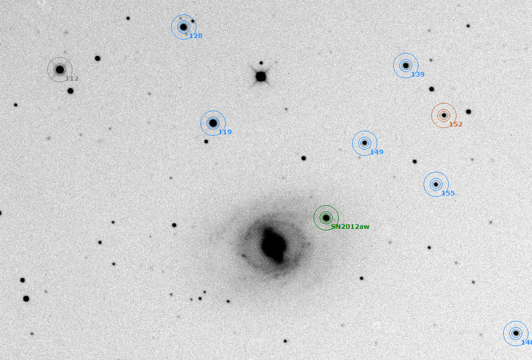

]Mätte på Bengts fitsbild i VPHot
SN2012aw 13.306 err 0.026
Object: m95 Date/Time: 2012-03-20 23:51:50
JD: 2456007.49433 Decimal Date: 2012-03-20.99433
R.A.: 10:43:47.15 Dec: 11:43:49.42
Exp.time: 300 s Filter: LUMINANCE
Lite osäkert dock då VPHOT klagar på att det är en Luminansbild och inte med ett fotometrisk filter. Ropen skalla Mer V filter åt folken
[attachment=0]m95.PNG[/attachment
