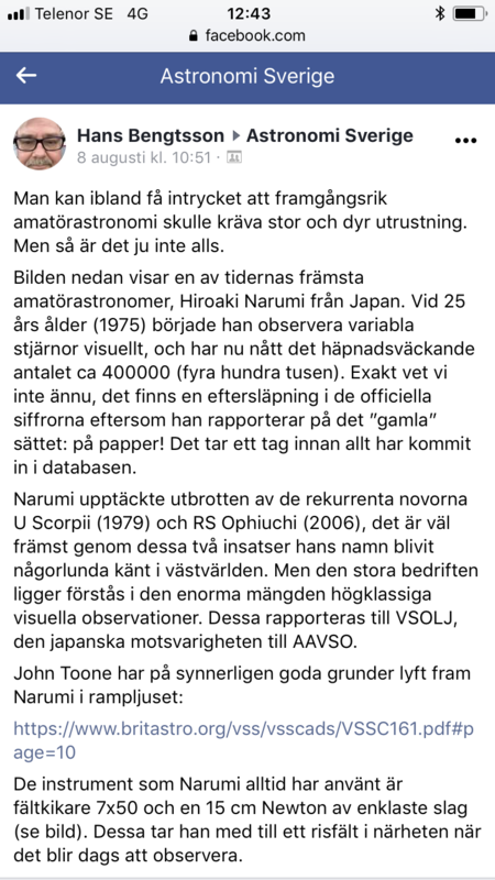

Jag lägger nedan in två klipp från det jag skrev på Facebook den 8 augusti 08:51 UT.
Den 7 augusti 23:16 UT hade Amorim i Brasilien (signatur AAX) konstaterat att RS befann sig i viloläge, magn 11.2.
Den 8 augusti 13:47 UT togs en förupptäcktsbild som visar magnitud 9.1. Den analyserades av B. Wang (signatur WBIA).
När jag skrev om Namuri och nämnde hans upptäckt av utbrottet 2006 så bör alltså RS ha varit av magnitud 10 och ljusnande i raketfart, för första gången på 15 år. Vilken konstig slump är inte det, jag har liksom inte för vana att skriva om RS Ophiuchi.
För övrigt berättar Chris Allen att RS får utbrott varje gång han målar om huset.

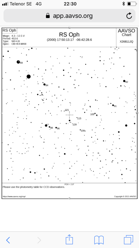

Nu när RS Oph rätt snabbt avtar i ljusstyrka kan det vara hög tid att komplettera kartan som getts tidigare i tråden med en mera detaljerad karta, 2x2 grader, som visar även svagare stjärnor. Norr är upppåt.
De senaste rapporterna tyder på magnitud ca 6.8 i skrivande stund. Möjligen har fallet börjat bromsa upp en smula.

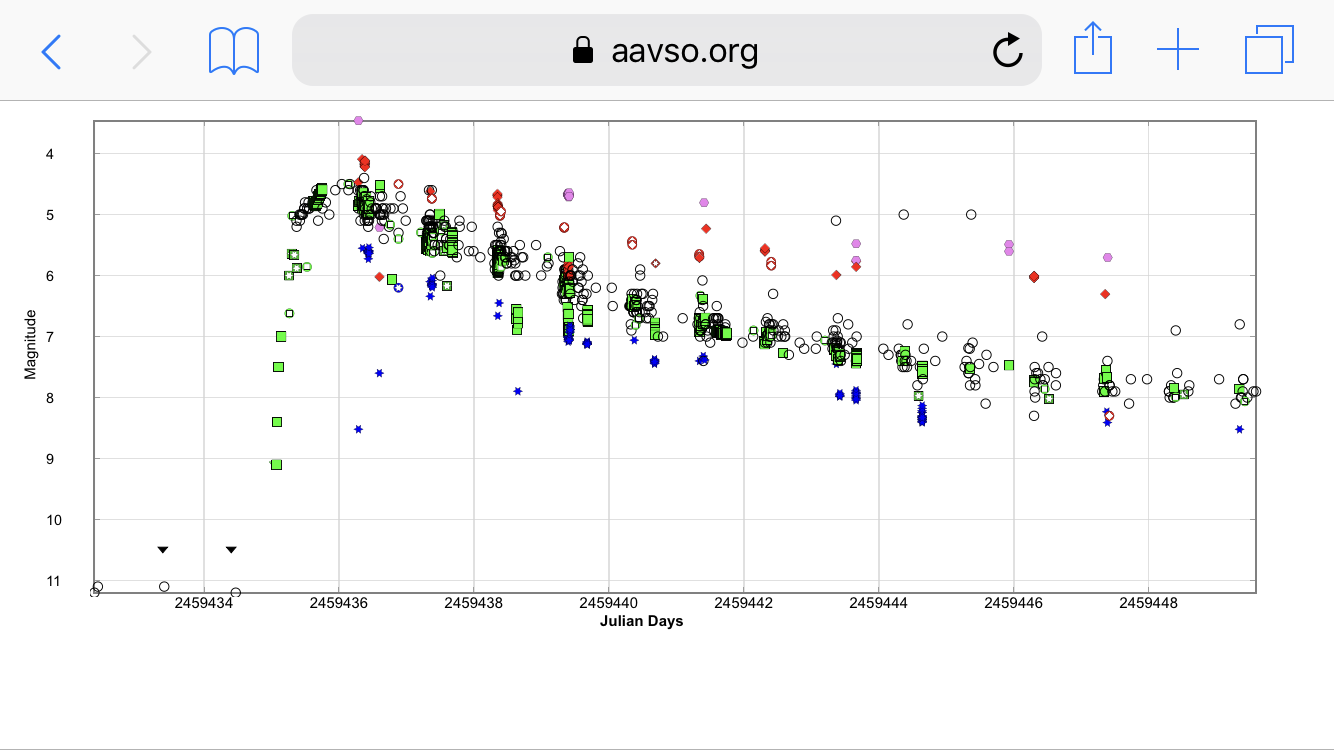

Ljuskurvan för RS Oph har nu planat ut, och magnituden har legat nästan konstant under de senaste dygnen. Se diagram nedan (AAVSO).
