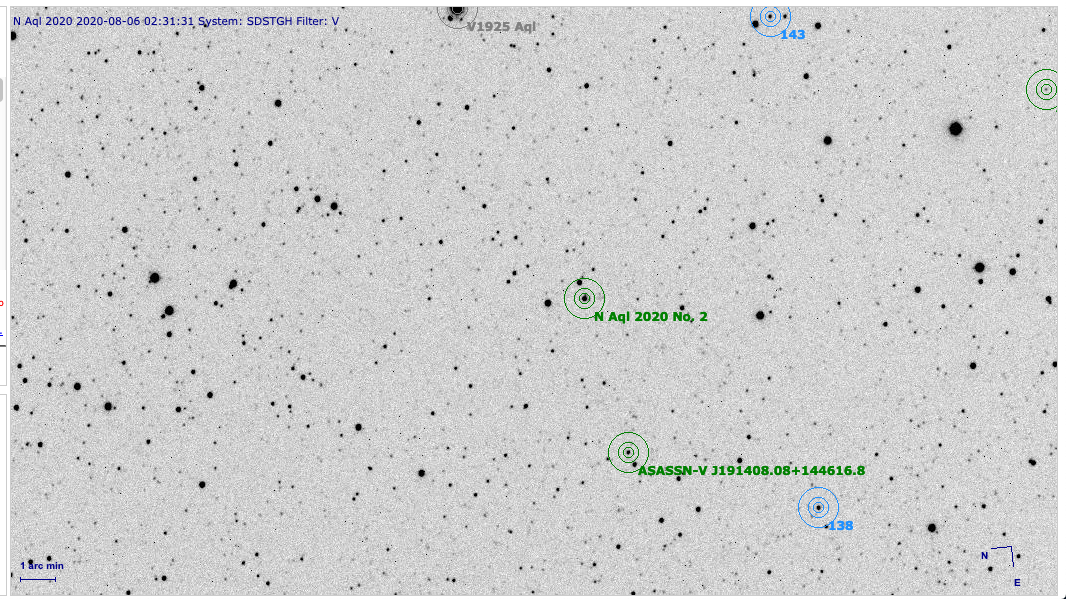

Novan i Aquila (AT 2020qpq) är också i stort behov av mätningar. Förutom SDST-mätningen i morse har AAVSO i nuläget bara en enda mätning i arkivet! SDST-obsen tyder på att novan snabbt har blivit mycket ljusare, ett synnerligen intressant resultat (Edit: se dock ett inlägg lite längre ner i tråden). Denna nova är försvagad av interstellärt stoft, och därför rödare än vad den annars skulle ha varit. Man kan tänka sig att V-mätningar blir en smula osäkra eftersom filtrets exakta egenskaper kan spela roll.
SS Cyg är förstås alltid intressant, särskilt den typ av tidsserier som Magnus Larsson har gjort.
Gustav:
Om du har möjlighet att lägga ut mätbilden på novan i Aquila här på astronet så vore det jätteroligt.

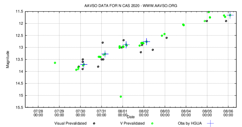

Här är en del av bilden.
Re: Nova Cassiopeiae 2020
Gustav:
Jag är relativt säker på att novan i Aquila är den ljussvaga stjärna som ligger alldeles intill den stjärna som du
har mätt (V = 12.930 enligt NOMAD; V = 13.148 enligt APASS), inne i innersta mätcirkeln. Så novan har nog inte blivit ljusare, den ser ut att vara av magnitud 16 eller 17. Går kanske att mäta även om den är svag och ligger tätt inpå 13-mag-stjärnan?
Här ser man läget för AT 2020qpq i förhållande till 13-mag-stjärnan som ligger mycket nära.
https://www.aavso.org/apps/vsp/chart/?f ... type=chart" onclick="window.open(this.href);return false;

Suveränt bra faktakontroll, Hans! Jag har helt missat att den ligger så nära en annan och mycket ljusstarkare stjärna. Bra jobbat!
Jag plockar förstås bort observationen.

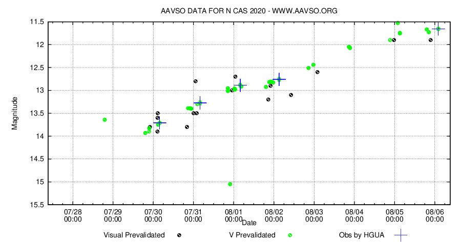

N Cas 2020 fortsätter att ljusna, den har nu nått visuell magnitud 11.2. Det känns som om vi har att göra med en ganska ovanlig sorts nova, inte en som omedelbart efter utbrottet når max och direkt börjar avta, utan istället en nova med långsam ökning mot max.
Det ska bli mycket spännande att se hur ljuskurvan fortsättningsvis kommer att se ut. Så fortsätt observera så mycket ni kan, både med V-mätningar och visuella skattningar.
Ett diagram med V-mätningar från AAVSO:
https://www.aavso.org/lcg/plot?auid=000 ... id=on&v=on" onclick="window.open(this.href);return false;

N Cas 2020 fortsätter alltjämt att ljusna, den har nu nått visuell magnitud 10.8 och är synlig i minsta lilla teleskop.
