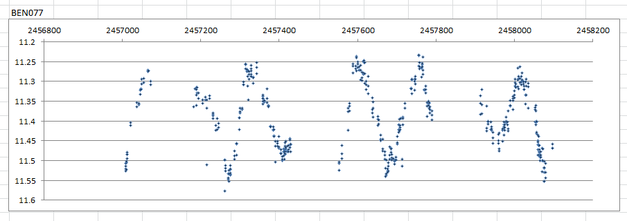

Även den fjärde stjärnan som jag kollar i min batch, BEN077, är en tidigare okänd halvregelbunden variabel.

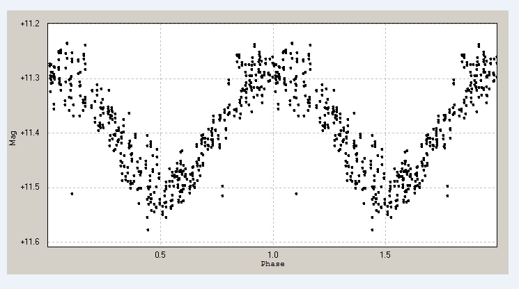

Variabelsektionens periodanalyscentral rapporterar att den nyupptäckta BEN077 har elementen:
Max = 2457065 + 135.88 E
Fasdiagrammet syns nedan.
Tack till Thomas K!

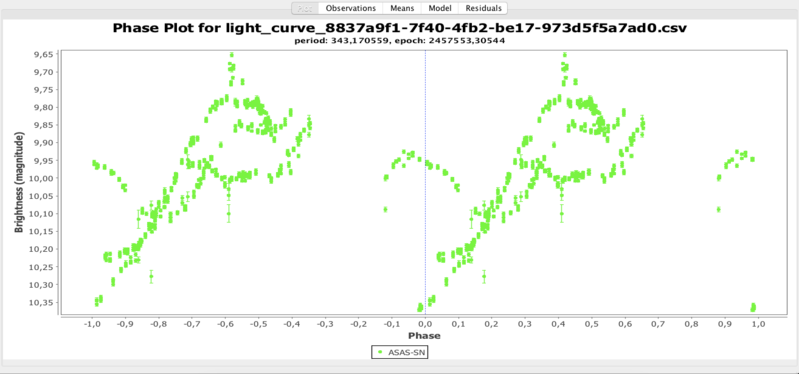

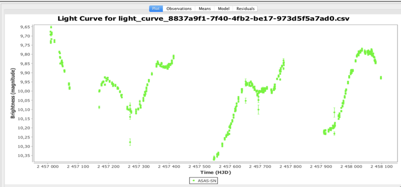

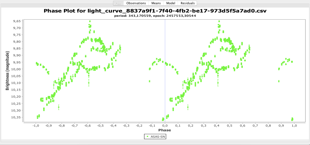

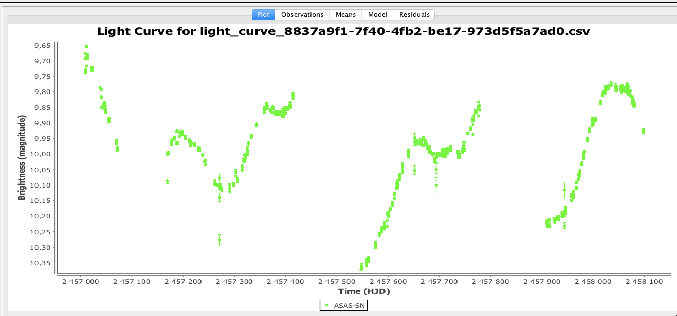

Bingo! Det dröjde till stjärna nummer 46 innan jag hittade otvetydig variation:
Objektet ligger vid
RA 00 35 40.909
deklination +70 31 08.37
och här är direktlänken till data.
En snabbkoll med Fouriermetoden DC DFT Standard Scan i Vstar ger 343 dygn som den starkaste signalen. Men det blir ingen snygg fasplott: flera överlagrade perioder?
Update Oooops, falskt alarm, glömde dubbelkolla i VSX. Variabeln är känd sedan 1936 då den upptäcktes av Morgenroth (här finns upptäcktsrapporten) och heter CP Cas. Den är klassificerad som en långsam oregelbunden variabel, typ LB.

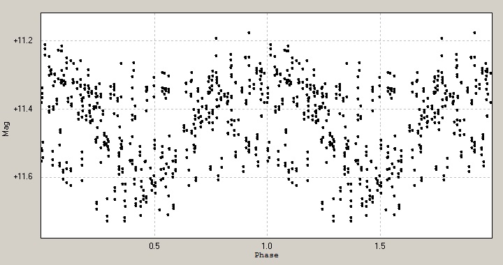

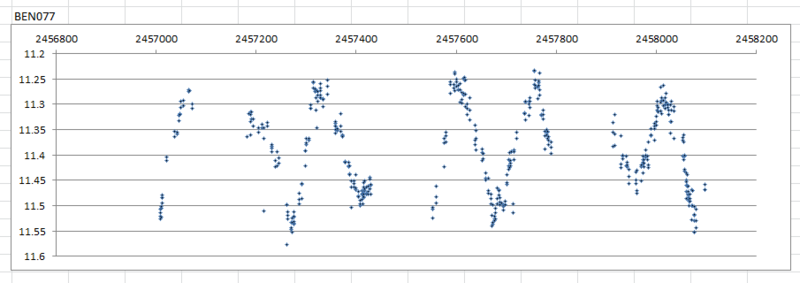

Hejsan,

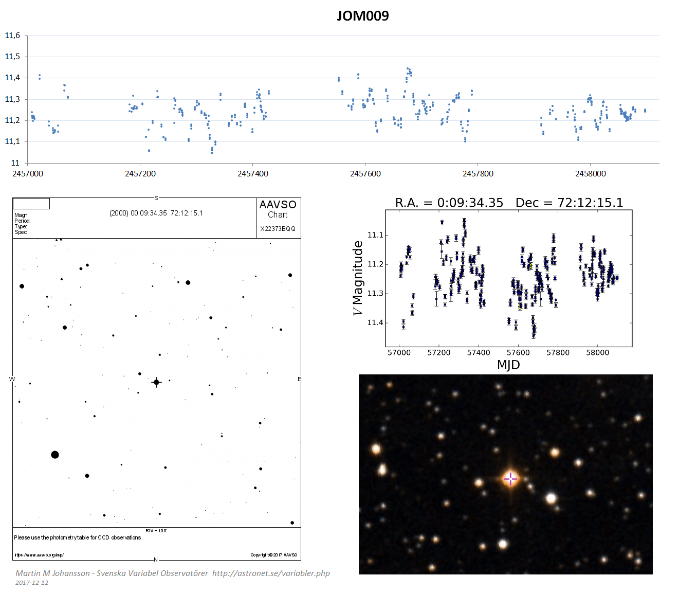

Det verkar som om jag fått något på linan. Ryckte som en sensommar makrill. Kan tyvärr inte göra fasdiagram än så om någon vill hjälpa mig med detta så mailar jag gärna länken.
Vad tror ni om detta? Verkar inte så regelbundet men varierar lite halvryckigt. Vad blir nästa steg, rapporterar vi in till AAVSO var för sig eller väntar vi till en gemensam publikation? Något sådant vore riktigt kul https://www.aavso.org/media/jaavso/3324.pdf

Re: Variabelupptäckarprojekt
Martin:
Det är uppenbart att du just har upptäckt din första variabel, så det är bara att gratulera!
Vi har inte riktigt satt ned foten när det gäller publicering osv. Egentligen vore det rätt bra om de nyupptäckta variablerna kunde hamna i VSX (den internationella variabeldatabasen, som drivs av AAVSO) allt eftersom upptäckterna görs. Då skrivs upptäckarens namn också in där, och man kan säga att upptäckten är säkrad för framtiden. Upptäckare är den som har den aktuella stjärnan i sin batch-fil, i detta fall du. Man kan också tänka sig att vi tar säg 10 nya variabler åt gången, kanske är det mest rationellt? Vad säger Thomas K? Det är alltid en viss procedur att få med nya variabler i VSX, Sebastian Otero är en noggrann person (vilket är utmärkt bra!).
I ett senare skede kan det absolut bli aktuellt med en artikel för JAAVSO, men det sker lämpligen när projektet är slutfört. I min värld är projektet slutfört först när vi avklarat hela vägen ner till +28 grader deklination. Men om det blir väldigt många nya variabler i det nuvarande delprojektet (norr om +66 grader) så kan man förstås tänka sig en artikel med den utgångspunkten.
En liten detalj: ditt Excel-diagram har värdena på y-axeln i fel ordning. Man kan i Excel dubbelklicka på något värde längs y-axeln, och kryssa i "värden i omvänd ordning", sedan stänga. Då får man magnitudskalan på rätt håll.
